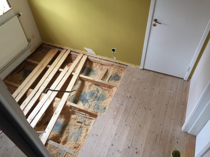

Ok, intressant. Låter som att vi borde ta det säkra för det osäkra och kanske regla upp lite tätare + kortla då. Det är inget jättestort merarbete för oss eftersom vi ändå ska upp med mycket av isoleringen och lägga avlopp och golvbrunn etc.
Men då till nästa fråga. Om vi lägger i nya reglar mittmellan befintliga. Är det viktigt att vi bryter upp golvet hela vägen till nästa balk allt vilar på, eller skulle vi kunna "hänga dom" i kortlingar på dom befintliga reglarna. Eller går syftet med hela avbäringen förlorad då? Är jag otydlig?

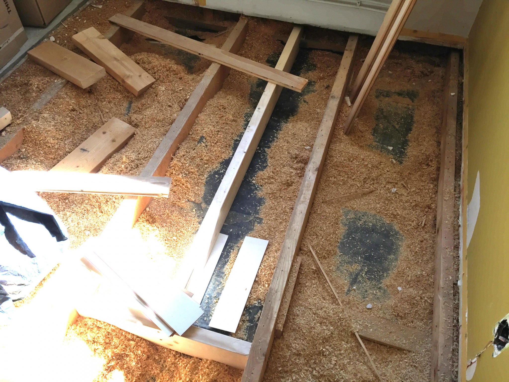

Kofotsmorgon. Jädrar vad mycket sågspån det går ner. Tömt 8 sopsäckar hittils. Misstänker att ett sånt här hus brinner ganska bra.

Så, åter till konstruktionen. Det råder ju olika bud om huruvida det krävs cc 30 mellan reglarna eller om man klarar sig på cc 60. Så jag har bestämt mig för att ta det säkra för det osäkra och lägga in några extra reglar emellan de gamla.
Först fick jag för mig att jag kanske borde fortsätta bryta upp golvet och leta upp båda balkar som dom vilar på, och sen lägga nya reglar med hela den gamla spännvidden. Men nu känner jag att det inte är värt det, med tanke på vilket extra arbete det skulle innebära. Det är ju inte själva bärförmågan jag är ute efter att förbättra (tror jag), utan snarare styvheten i hela konstruktionen.
Så det här är planen:

Ovanpå det skruvlimmar jag som sagt 22mm spånskiva och flytspacklar 15mm med armeringsnät.
Vad tror ni, håller det för lasten av fullt badkar + en familj, samt blir det tillräckligt styvt för att klinkersplattorna inte ska lossna?

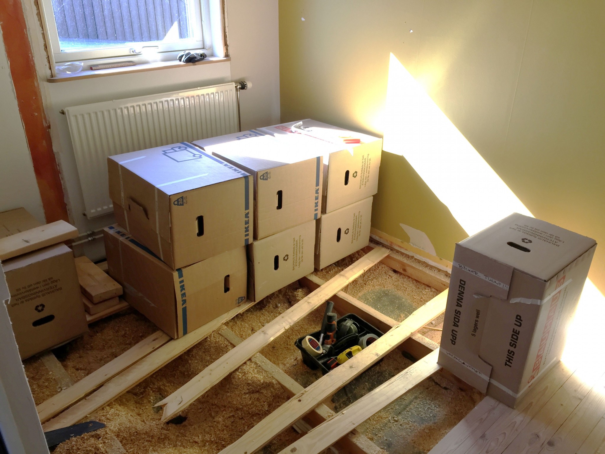

Prototyping i skala 1:1 av flyttlådor. Väldigt viktigt steg för få känsla över utrymmet. Det ni ser längs fönstret är alltså ett badkar på 140x80

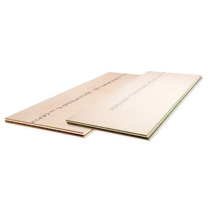

Också kommit igång med förstärkningen av bjälklaget men blir lite fundersam vad det gäller spånskivan. Alla bilder och videos på nätet jag tittar på har spontade spånskivor men dom jag köpte har ingen spont. Går det bra ändå?
Vad måste jag tänka på? Måste jag lägga kortlingar så att skarven mellan två skivor vilar oavbrutet på regel? Som jag har förstått det bör jag göra något liknande längs väggarna åtminstone.

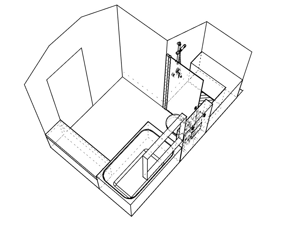

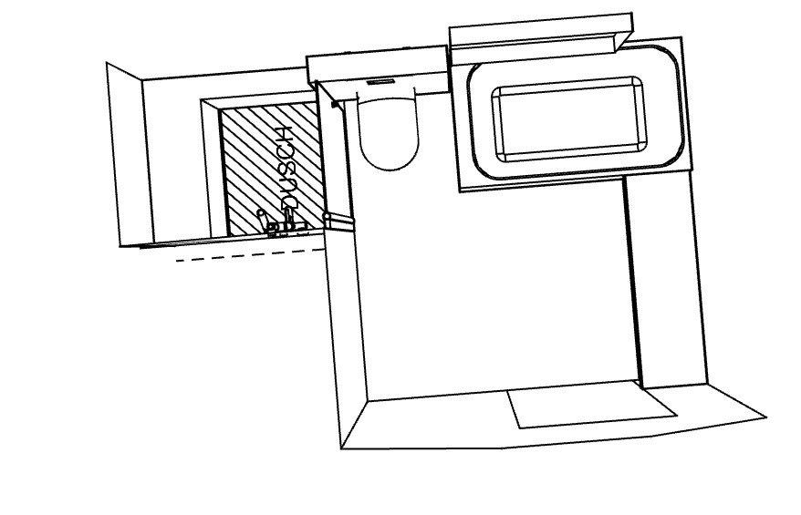

En fråga bara.
Varför har ni inte duschen i smatten där ni ritat toalettstolen? Dusch direkt innanför dörren medföljer ju våta golv, bara det där att gå och hämta handduken lämnar blöta spår bakom sig. Eller är avloppet för toan närmare i det hörnet?
Ja skarvarna måste i ditt fall ligga på regel. Finns spånskivor på de flesta byggvaruhus som är spontade för typ 100 kr st, tex Byggmax.bjorn_s skrev:Prototyping i skala 1:1 av flyttlådor. Väldigt viktigt steg för få känsla över utrymmet. Det ni ser längs fönstret är alltså ett badkar på 140x80
Får golvet plats med 22 mm spånskiva + 15 mm flytspackel och klinker ovanpå det? Ser trångt ut redan idag mellan råspont och vägg sen ska det räknas ut fall mm på det.
Precis som du säger, pannrummet och avloppet är precis i den lilla nischen. Men vi jobbar på 3 parallella koncept fortfarande faktiskt, och i ett av dom kör vi duschen i nischen istället. Lite osäker på hur vi göra med avloppet då. Känns inte som en bra idé att borra 110mm-hål i varenda regel direkt. Kanske om man har en vägghängd toalett och bygger någon slags kulvert/halvvägg som leder bort mot nischen.
FreQa, Borde jag byta till spontad skiva tycker du? Eller måste den också skarvas på regel?
Hur menar du får plats? Hela rummet blir ju nytt, och nya ytskikt på väggarna också, så då kan väl golvet vara hur högt det vill antar jag. Det klättrar bara högre upp på väggarna antar jag. Eller ska jag vänta med ytskikten på väggarna tills golvet är klart? Eller har jag missat något väsentligt nu, utveckla gärna.

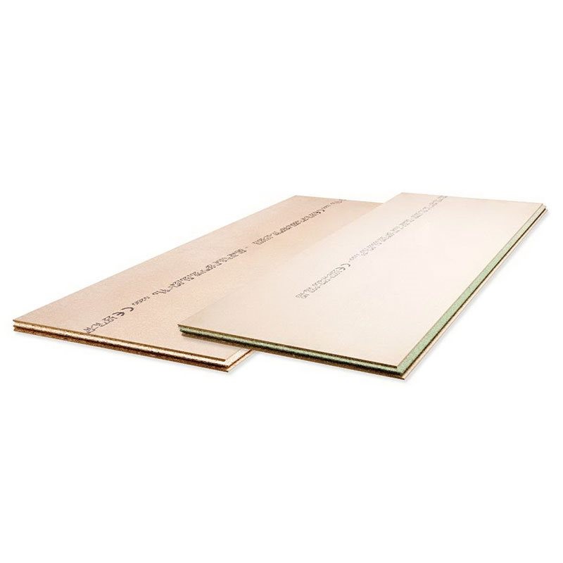

Hittade även en fuktbeständig spånskiva för dubbla priset avsett för golv under badrum. Det kan väl knappast vara någon poäng det det eller? Den ligger ju under tätskiktet
Den var 2400 istället för 1800mm så i mitt fall hade jag behövt skarva mindre med den.
Fasen, inser att jag skruvat ner en regel med kvaliteten C14 men att jag borde använda C24 som tydligen är den bättre klassen till bärande konstruktioner.
Kanske att jag lämnar den jag satt och kompletterar med C24-virke för resterande. Man lär sig. Men det är ju det som är halva nöjet!

Gällande höjd så var min tanke att golvet inte ska bli så hög vid tröskeln som dessutom ska ha en hög tröskel med chans att hålla vatten inne i rummet.
