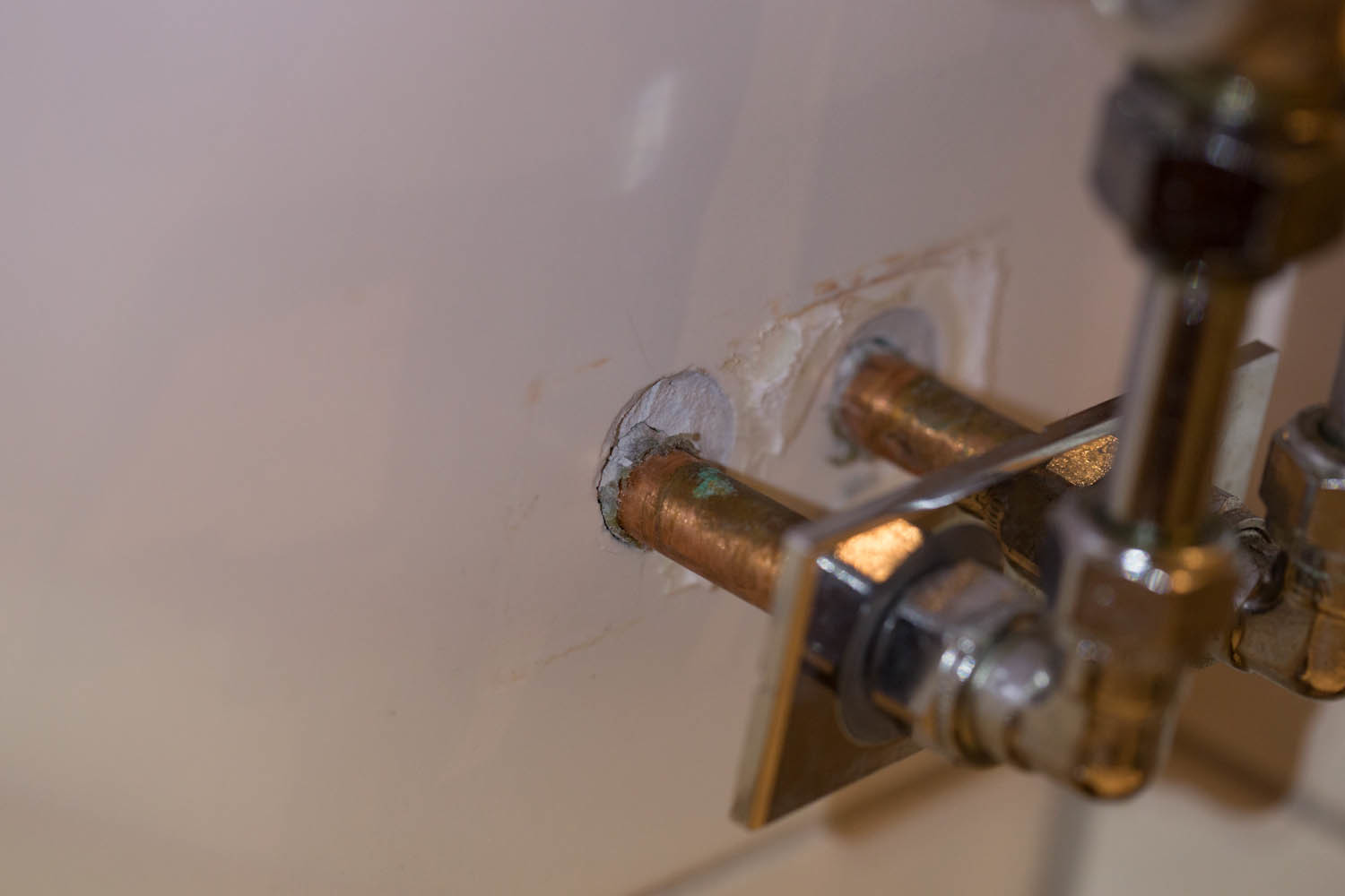

Jag har en fråga: det gul-bruna röret är det en gammal rör?
Läser denna tråden och passar på att kolla mina rörgenomföringar. Hos mig är det kapat vid det runda gummi. Skruven sitter i anslutning till det runda gummi. Är det ok?
Ursäkta att jag lånar tråden och frågar om mina grejer.
Vanligtvis använder man kromade rör där det är synliga installationer.
Att "muttern" inte sitter dikt an mot väggen tror jag inte kan anses som ett fel men det hade varit snyggare i detta fall då de använt okromade rör.

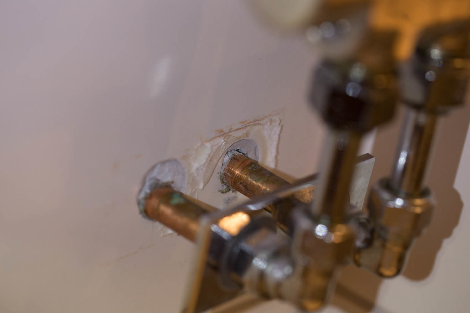

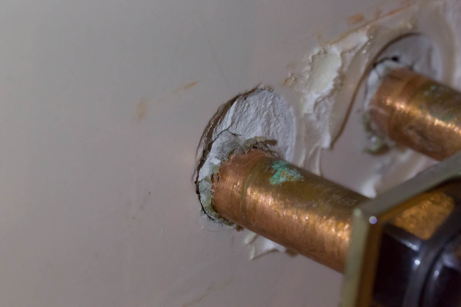

Thomas59 skrev:
Tror det är denna bild Zemerlin syftar på:
"Plattan" som sitter mot väggen är en täckbricka. Den gissar jag sitter löst så du kan testa att dra ut den en bit längst rören och sen fota hur det ser ut bakom brickan.
Plattan satt fast med dubbelhäftande tejp, men lossnade lätt.
Här är bilderna:
Helt rätt, samlar gärna på mig massor med punkter med fel/brister. Jag har inget emot att krypa runt och fota. Samtidigt "lär" jag mig vad man skall kika efter etc.
Där är ju något som är uppdraget på rören, men om det är en manschett eller om det är tätduken som vi såg på tidigare bilder har jag svårt att se. Men jag lutar åt att det är tätduken.
Täckbrickan brukar vara skruvad så den blir tät mot väggen,annars använder man väggbricka så blir det automatiskt övergång till förnicklade rör

Det är inte tätt runt brunnen.
Syns tydligt att det är hål på duken ovanför klämringen.
