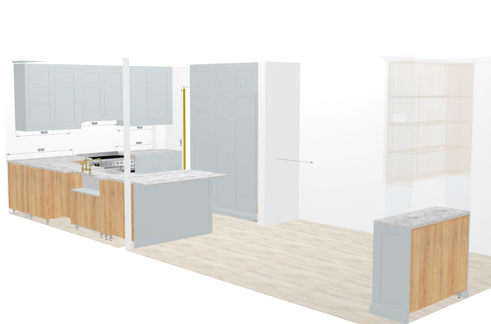

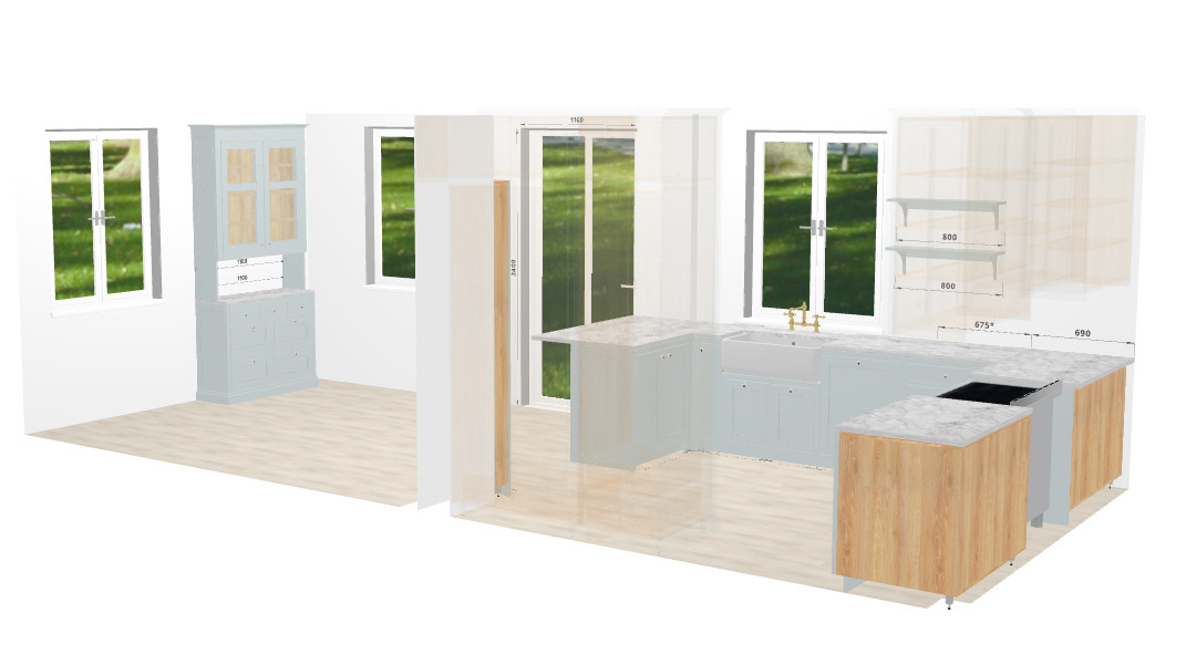

Det vi ändrar i planlösningen är att vi flyttar spisen till väggen där diskbänken är idag. Där spisen är blir det en halvö med sittplatser. Vi bygger också ett serveringsskåp i anslutning till matplatsen, ett sätt att göra köket större och integrera det i vardagsrummet.

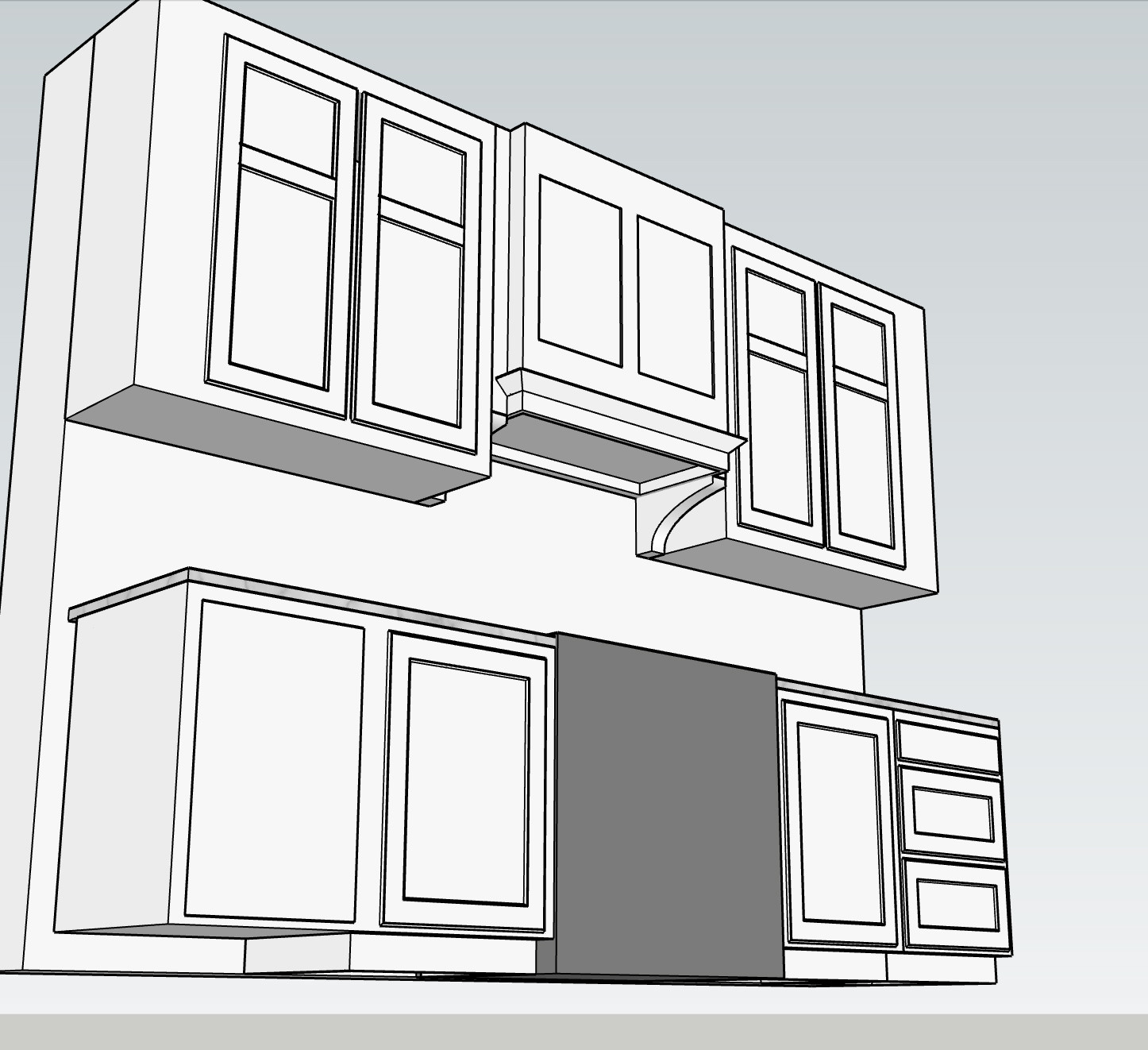

Nedan ser du skisserna på nya köket som vi har fått från kökstillverkaren, Kulladal Tjugotalsköket. Det är en liten relativt nystartad kökstillverkare i Malmö som har specialiserat sig på att bygga 1920-talskök i massivt trä. Deras snickeri ligger i Litauen. Vi fick referenser på dem från en medlem här, så det känns bra.
Vårt hus är ju byggt 1926, och även om vi inte kommer att utforma köket i strikt 1920-talsstil, så tror vi det kan vara bra med ett massivt träkök målat i linoljefärg med rätt profiler på snickerierna. Vi kommer att måla det i en grön färg och sedan ha väggarna i samma färg, "monokront". Vit bänkskiva i sten bryter av. Det är inte klassiskt svenskt 1920-tal att göra så, men vi tänker oss att om snickerierna är i tjugotalsstuk så kan man sedan ganska enkelt måla och byta stänkskydd, knoppar, sätta dit pärlspont mm för att få fram mer av 1920-talsstilen om man skulle känna för det.

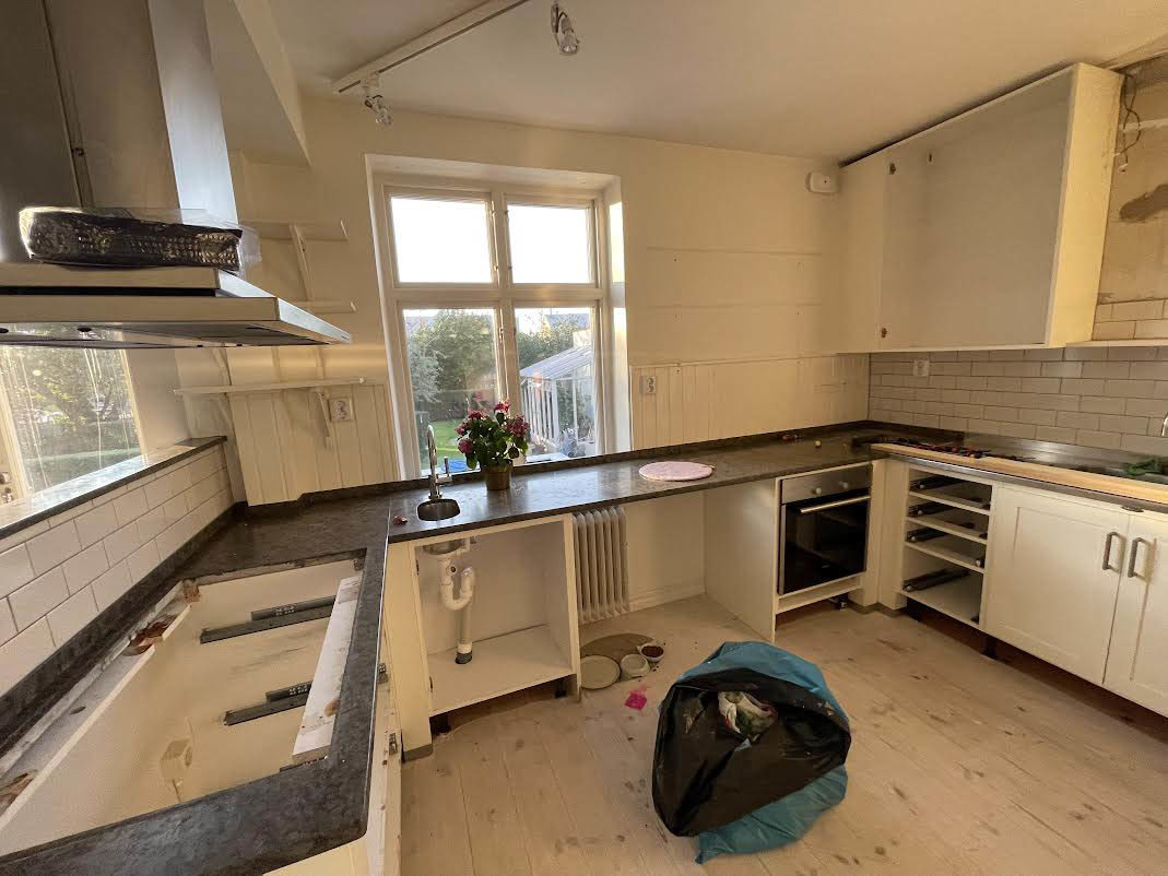

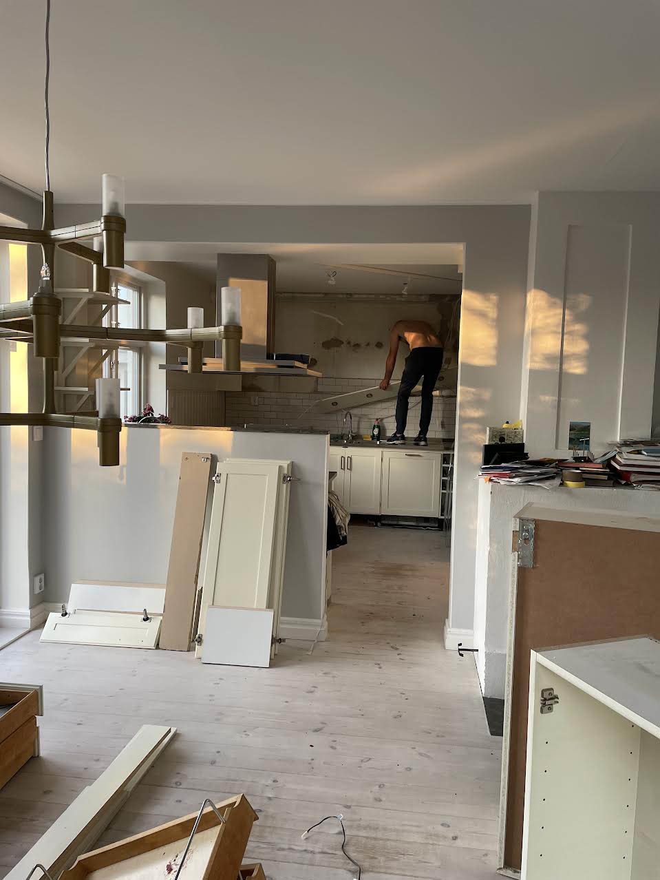

Och igår kom snickarna och började riva. Två personer var här i sju timmar, sedan var det klart. Per hjälpte till.
Dessutom var rörmokaren här och pluggade rören. Vi diskuterade vad vi ska göra med det gamla elementet vid fönstret. Det är för brett, så vi tänker byta till ett mindre så att nya diskhon och blandare får plats. Vi vill inte avveckla elementet för vi behöver det som värmekälla.

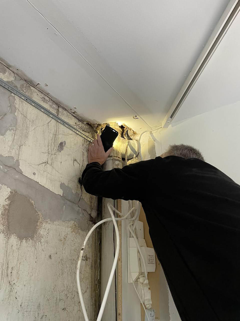

Det har varit en läcka i en avloppsstamm som sitter i hörnet i köket. Rörmokaren kikade på den, vi får se vad han kommer fram till ska göras.
Idag tisdag står arbetet stilla. I morgon kommer snickaren och elektrikern. Köket levereras också.

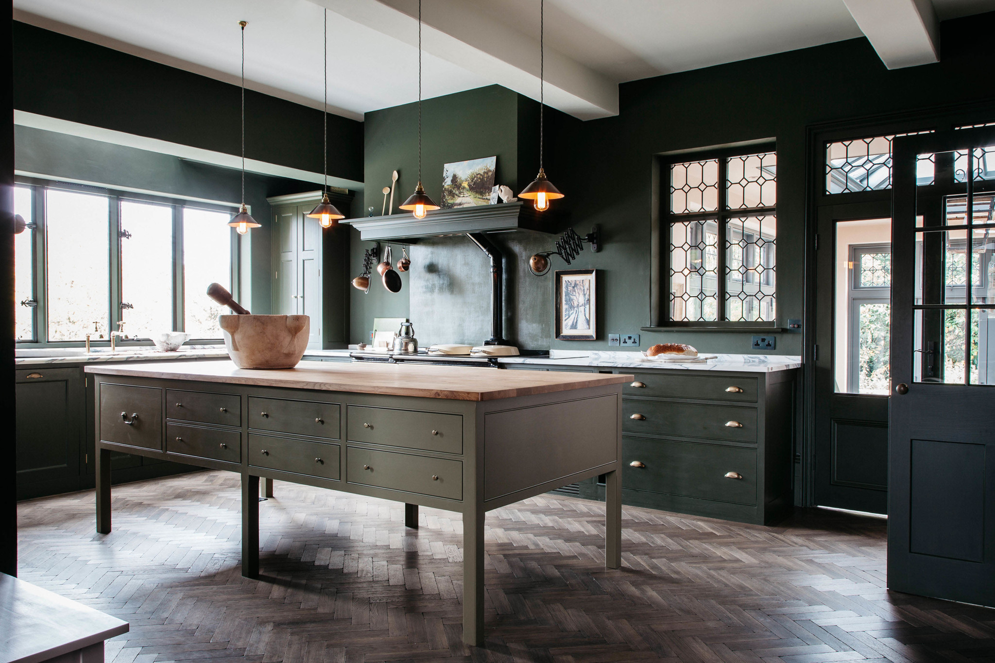

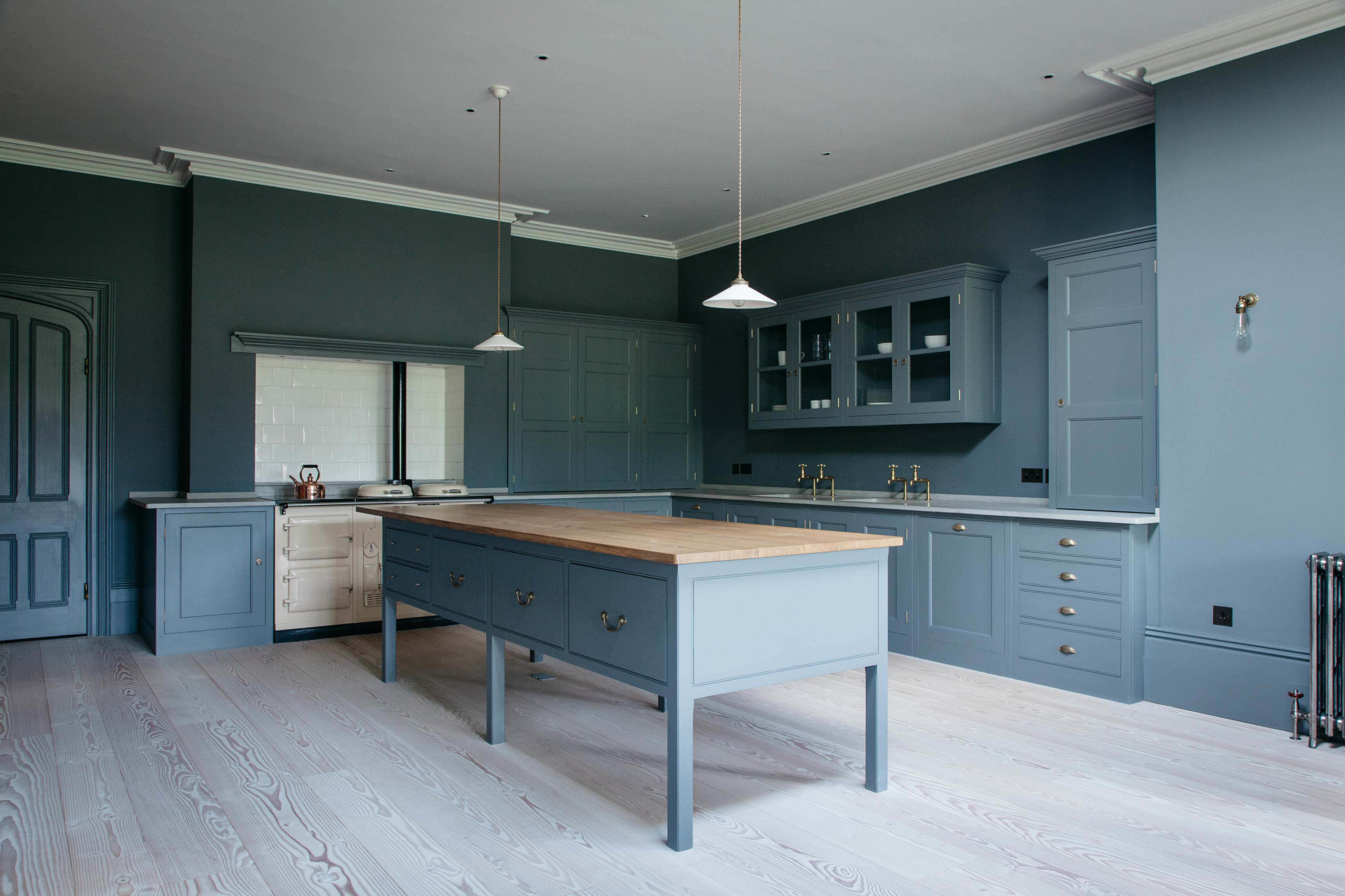

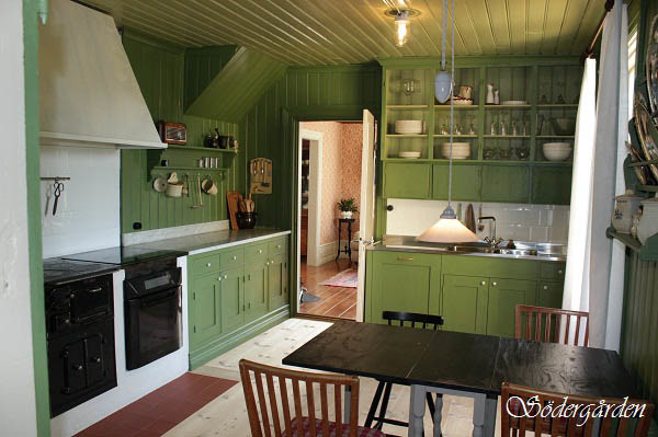

Några ord om färgvalet. Jag har tänkt så länge på att jag vill ha ett grönt kök. Det började nog med att jag fick se Sophie Dahres kök https://www.byggahus.se/kok/gront-kok-hos-sophie-dahre (medlemmen @Sophie här på forumet) som är så fint.
Sedan efter det har jag som så många andra upptäckt de engelska deVol och Plain English som vågar ta in så mycket färg i köket och det tycker jag är så vackert, särskilt när de målar in väggarna i samma färg som resten av köket. Och så de där porslinshoarna. Detta tar vi inspiration av i vårt nya kök.

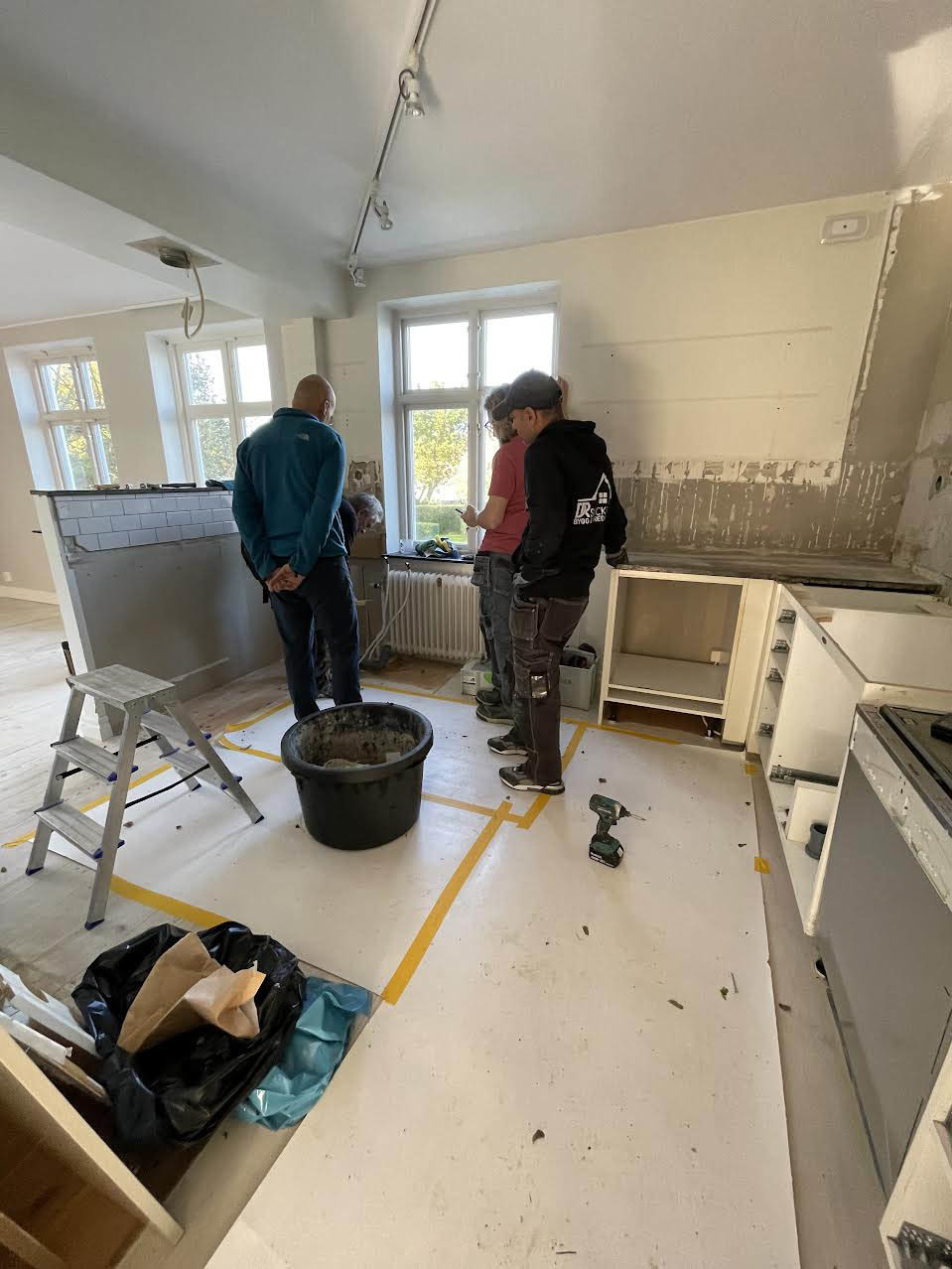

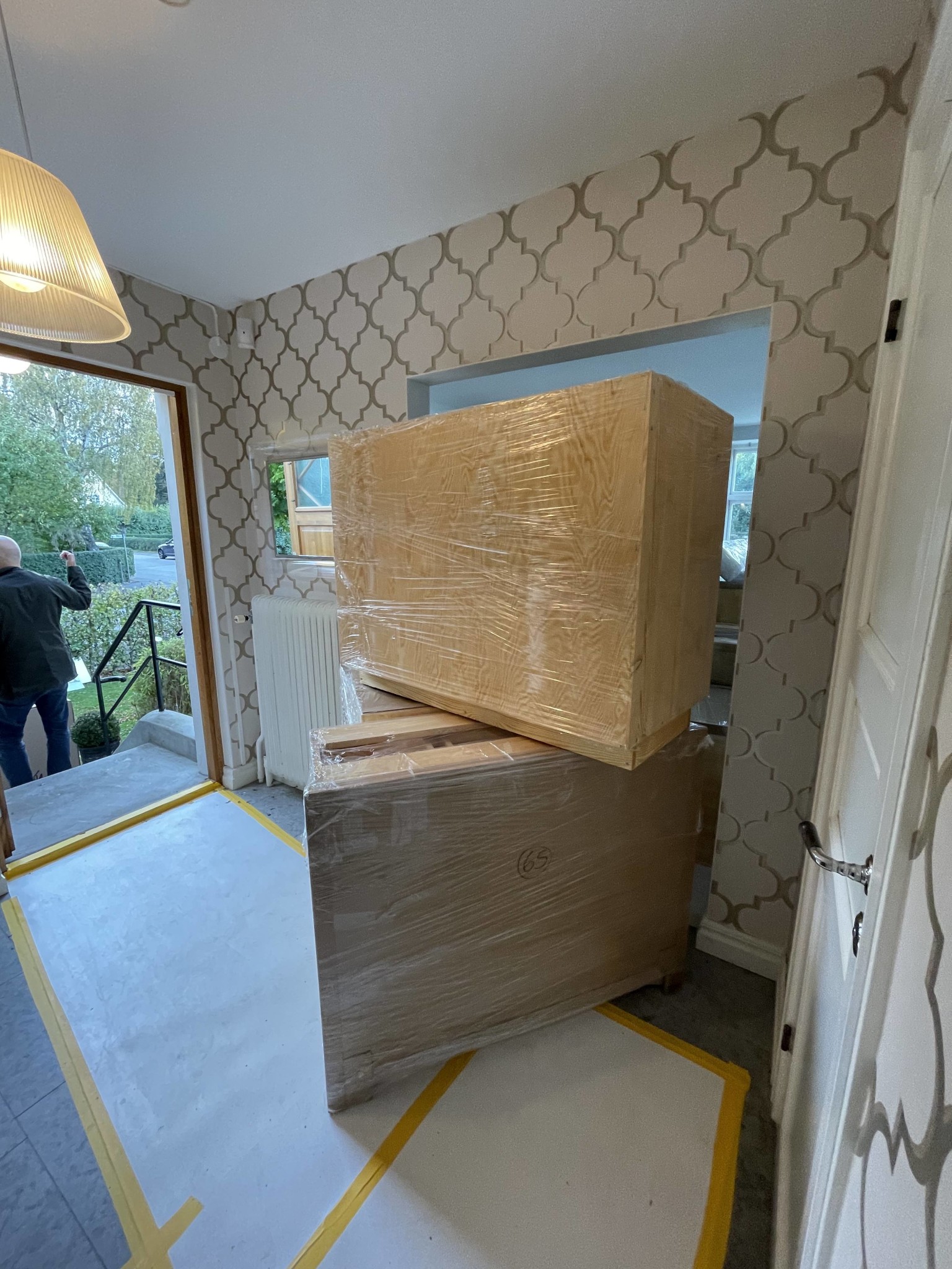

Idag har det varit full rulle här. Snickarna fastnade först i trafiken pga förintelsekonferensen, men när de väl kom hit så satte de igång att förbereda underlaget. Vi tittade på ritningarna och bestämde hur olika detaljer skulle lösas.
Vi visade elektrikern var all belysning och alla uttag ska sitta och han spårade ut i väggen och satte dosor.

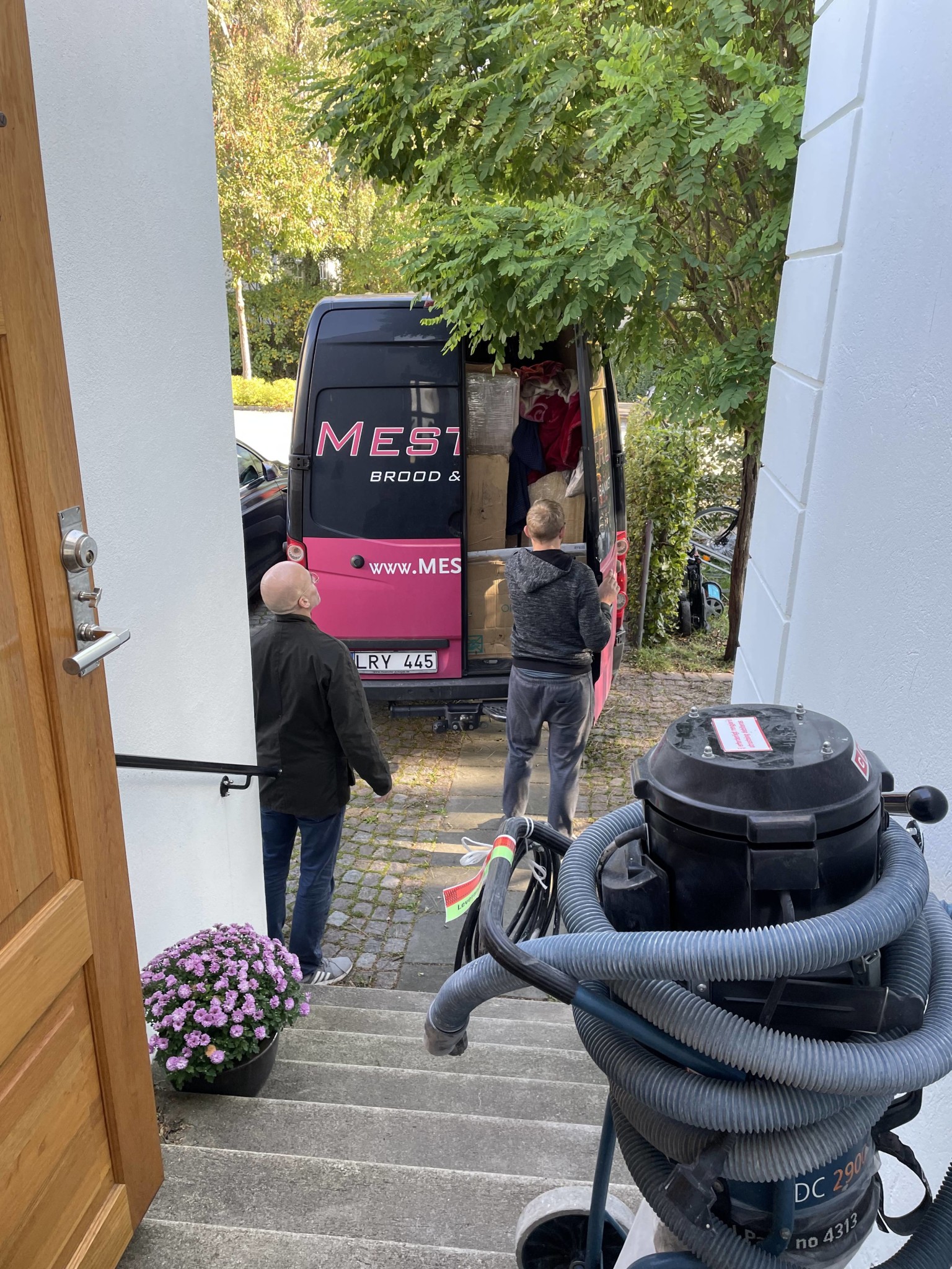

Efter lunch kom en bil fullastad med vårt kök.
Köket inburet i vardagsrummet.
Sedan kom spisen också, en tung klump på 100+ kg. Vi fick kalla in extrahjälp för att baxa in den.

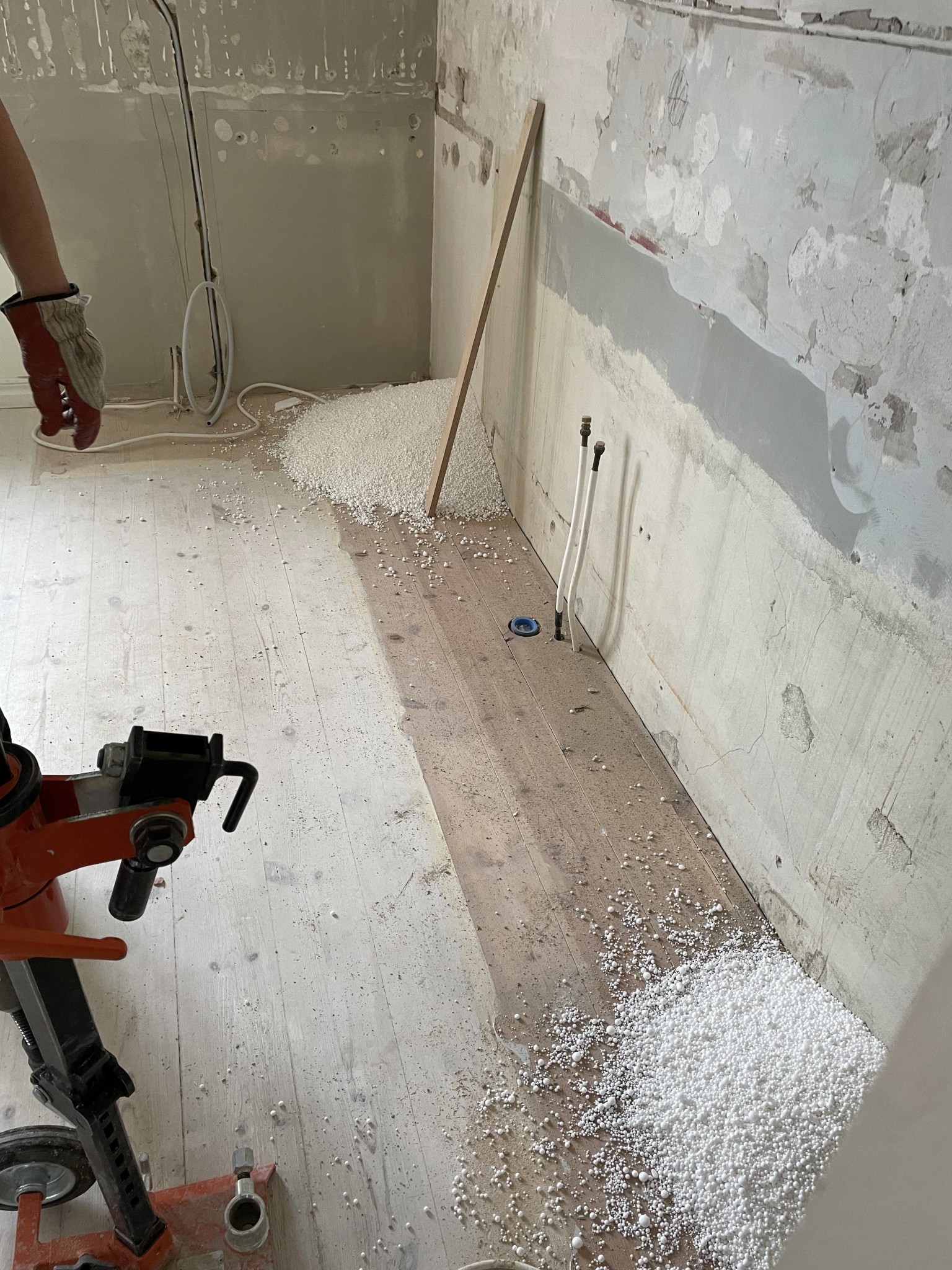

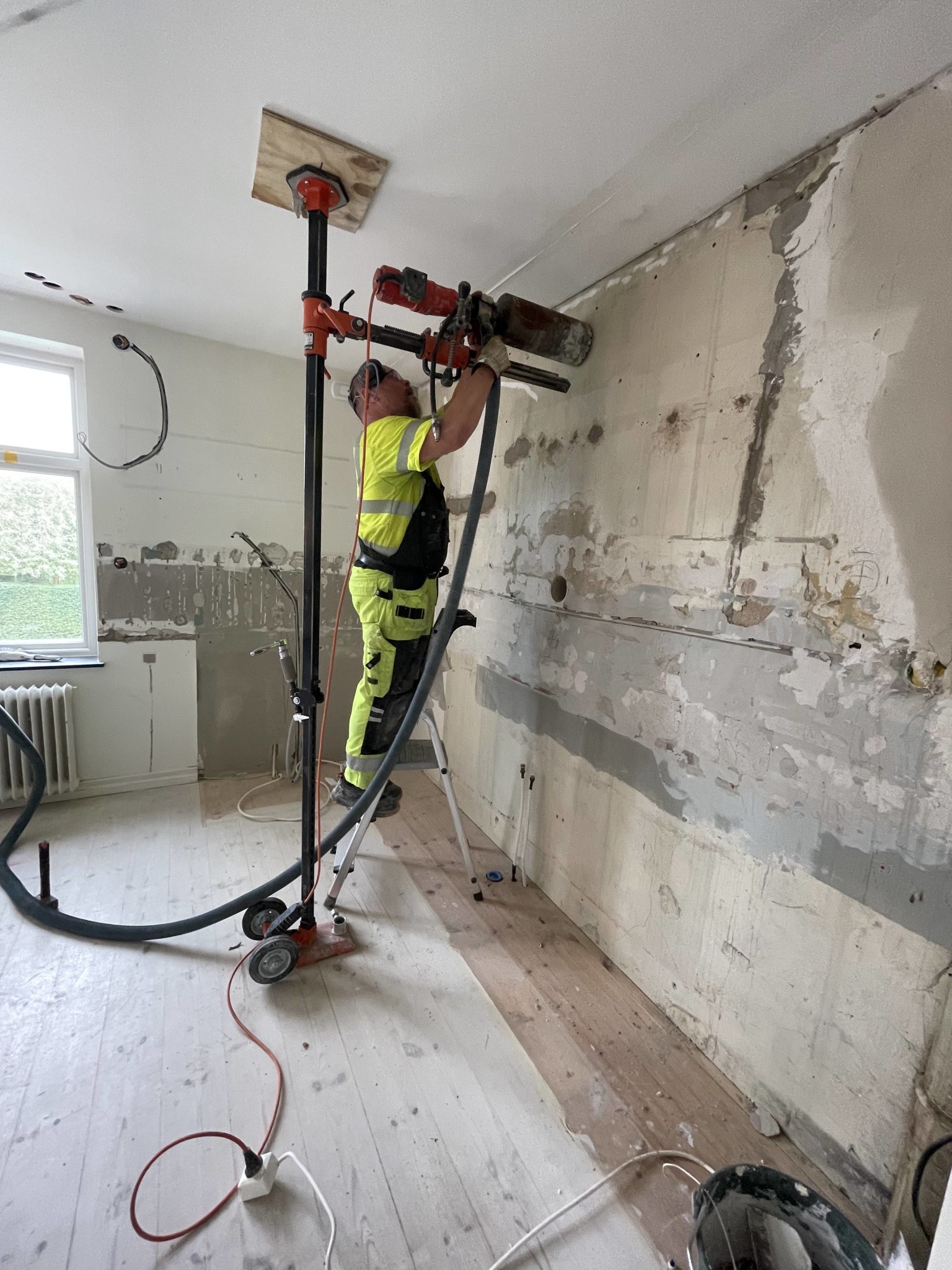

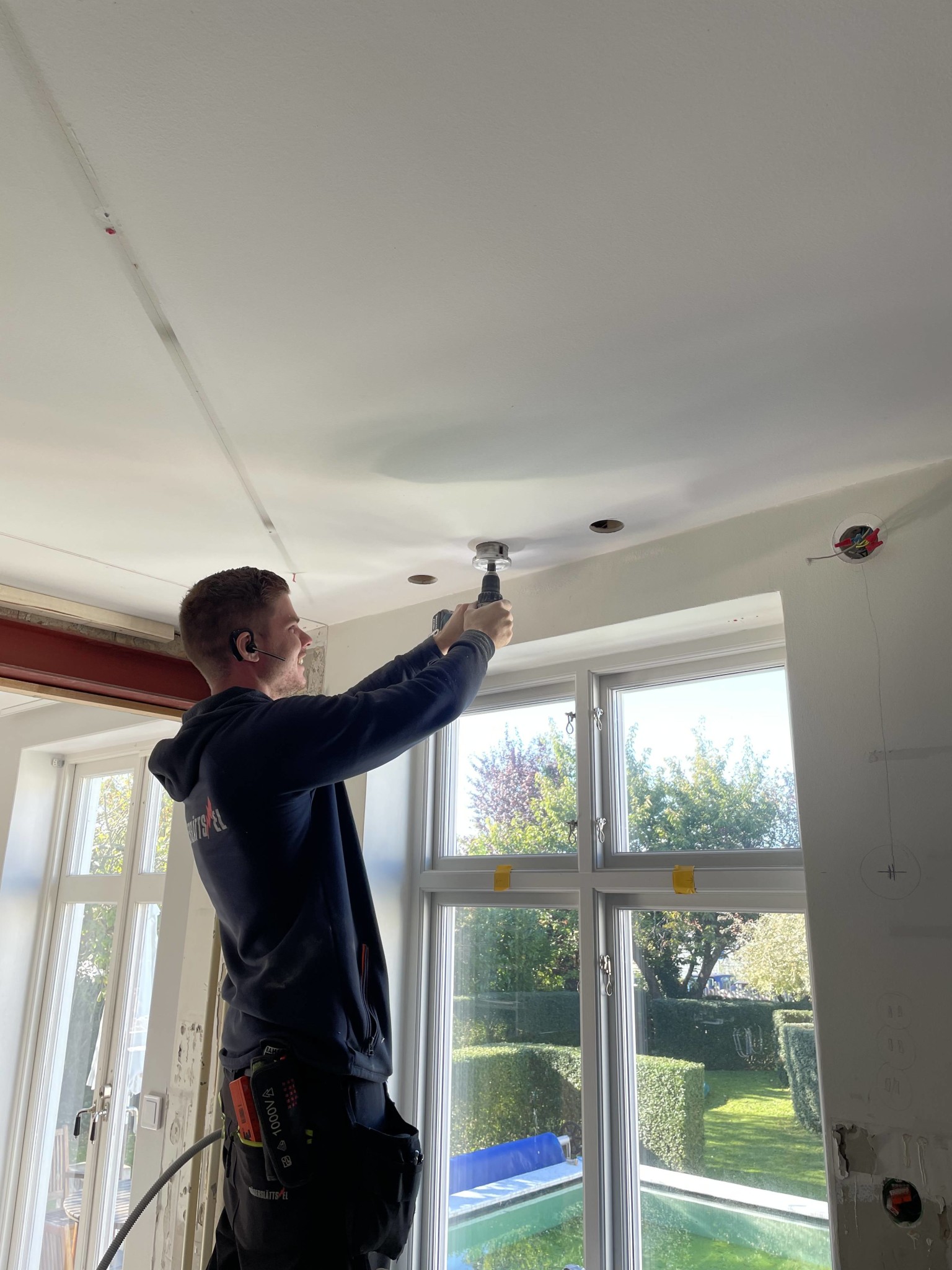

Nu på morgonen har den mycket trevlige och proffsige håltagaren Thomas från Diamantborrarna varit här och tagit hål för fläkten plus tre hål där vi ska spruta in isolering i morgon bitti 7:30.
Vi hade missat att markera ut var hålen skulle sitta. Det blev att ta fram köksritningen och specifikationerna för fläkten samt några telefonsamtal till Fjäråskupan och killen som ska isolera i morgon. Efter någon timma hade vi fått kläm på det.
Cellplastisolering rasade än en gång ut när vi tog hål. Det gör inget, för i morgon fyller vi på.

Har ni murad skalmur med isoleringen emellan?
Administrator
· Skåne
· 8 742 inlägg
Vi har dubbla murar av tegel med en luftspalt på 7 cm mellan. Förra ägaren fyllde hålrummet med cellplastkulor på 70-talet.
