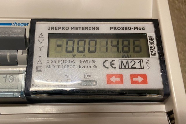

Jag har en Inepro Pro380 installerad (se bild). Vad kabeln fr växelriktaren har för dimension (mm2) vet jag tyvärr inte men det borde rimligen vara av typ som klarar laster på upp till minst 26kW (om elektrikern inte tokat till det?).

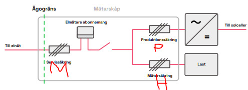

En sak som inte nämnts är skyddet av ledningar som matas med både solceller och nät, dvs huvudledningen till husets förbrukare (och elbilen). Har du en separat huvudsäkring för denna huvudledningen i mätarskåpet? Detta förutsätter då att växelriktaren är ansluten mellan denna huvudsäkring och elmätaren såsom sig bör. Jag lånar en bild från bifogad pdf över hur jag förstår det ser ut i ditt fall.
M = Din nuvarande mätarsäkring-
P = Din 25 A dvärg vid växelriktaren som löser ut.
H = Huvudsäkring, om du har någon, för huvudledningen till huset.
Din huvudledning är från början troligen dimensionerad för max mätarsäkring, 25 A. Har denna ledning bytts för att klara högre belastning? Du har ju uppenbarligen numera förbrukare som överstiger 25 A.

Jag tycker att det låter som att du är inne på helt rätt spår och att installatören antingen tänkt fel eller inte har full förståelse för hur det är tänkt att fungera.
Som du skriver måste växelriktaren avsäkras med 40 A för maximal produktion. För att skydda huvudsäkringarna kan man ANTINGEN begränsa inmatningen från växelriktaren till 25 A statiskt (enkel men dum lösning) eller för att slippa spilla onödig produktion dynamiskt balansera mot dina huvudsäkringar så att växelriktaren matar ut 25 A + egenförbrukning. Förmodligen är din extra effektmätare avsedd just för denna balansering.
Men det är inte säkert att det bara är att byta ut själva dvärgbrytaren mot en på 40 A. Det kan finnas andra begränsningar såsom t.ex.
