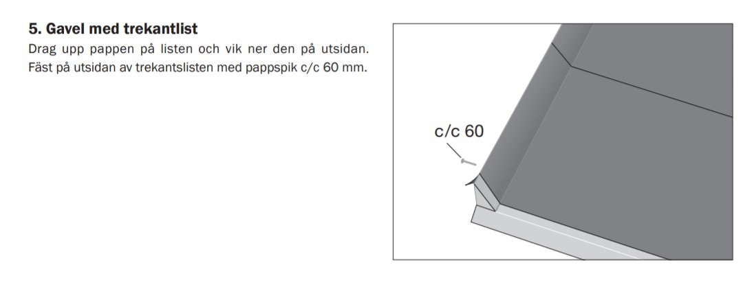

En anmärkning i protokollet säger
"taket underlagsduk är inte monterad enligt anvisning mot trekantslist vid vindskivor.
Dom brister som noterats ger en ökad risk för att vatten/snö kan rinna in i tak konstruktionen och orsaka skador i takbrädor och takstolar
Jag är ingen snickare och vet inte vad jag ska titta efter.
Vad är egentligen problemet? Något jag bör åtgärda?

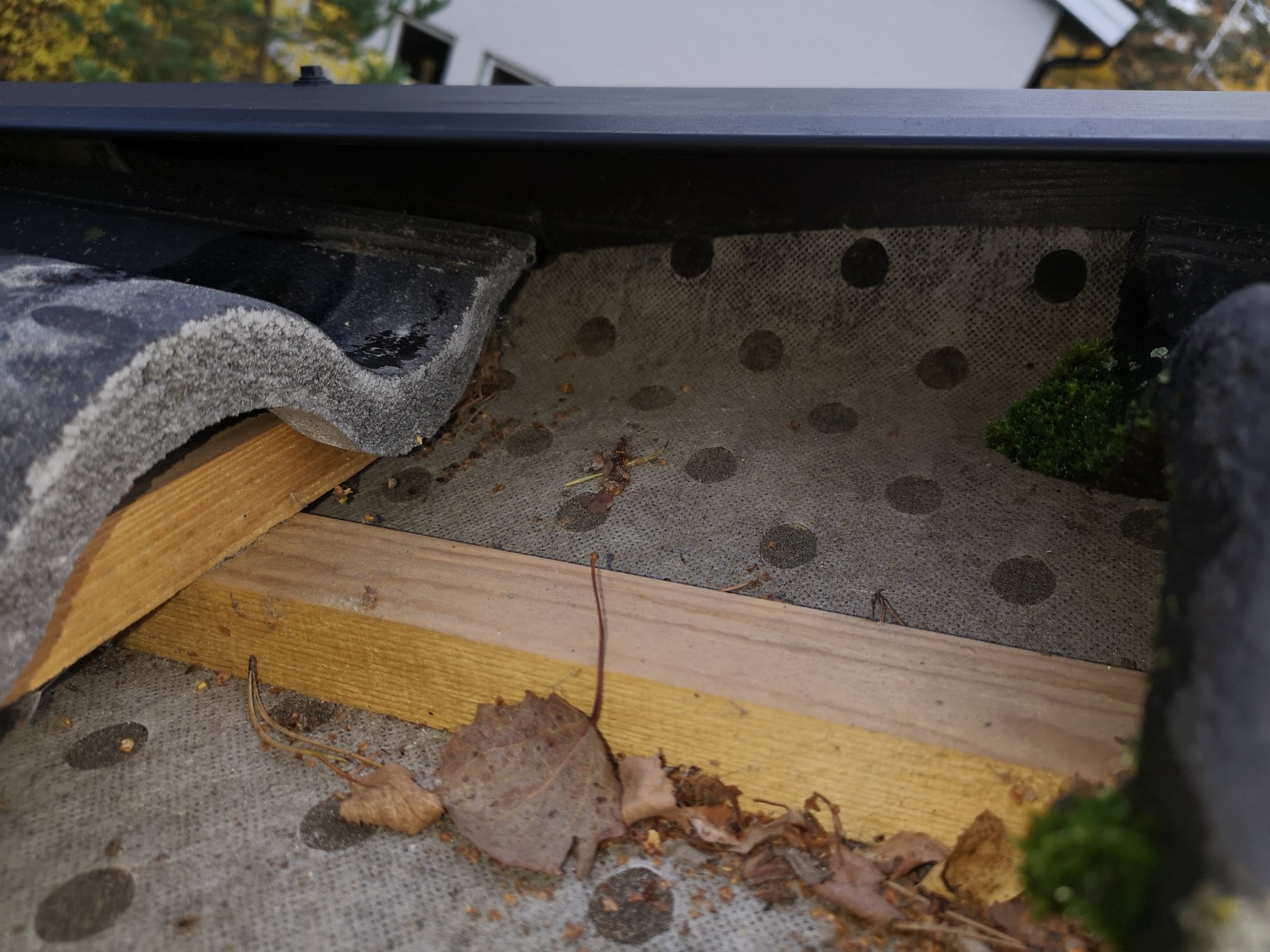

handlar mycket om hur långt gavelbeslaget går ut över pannorna på vindskivorna också , kolla så vattnet som rinner på gavelbeslaget leder bort vattnet så det hamnar i dalen på pannan ,så borde du inte få nått problem

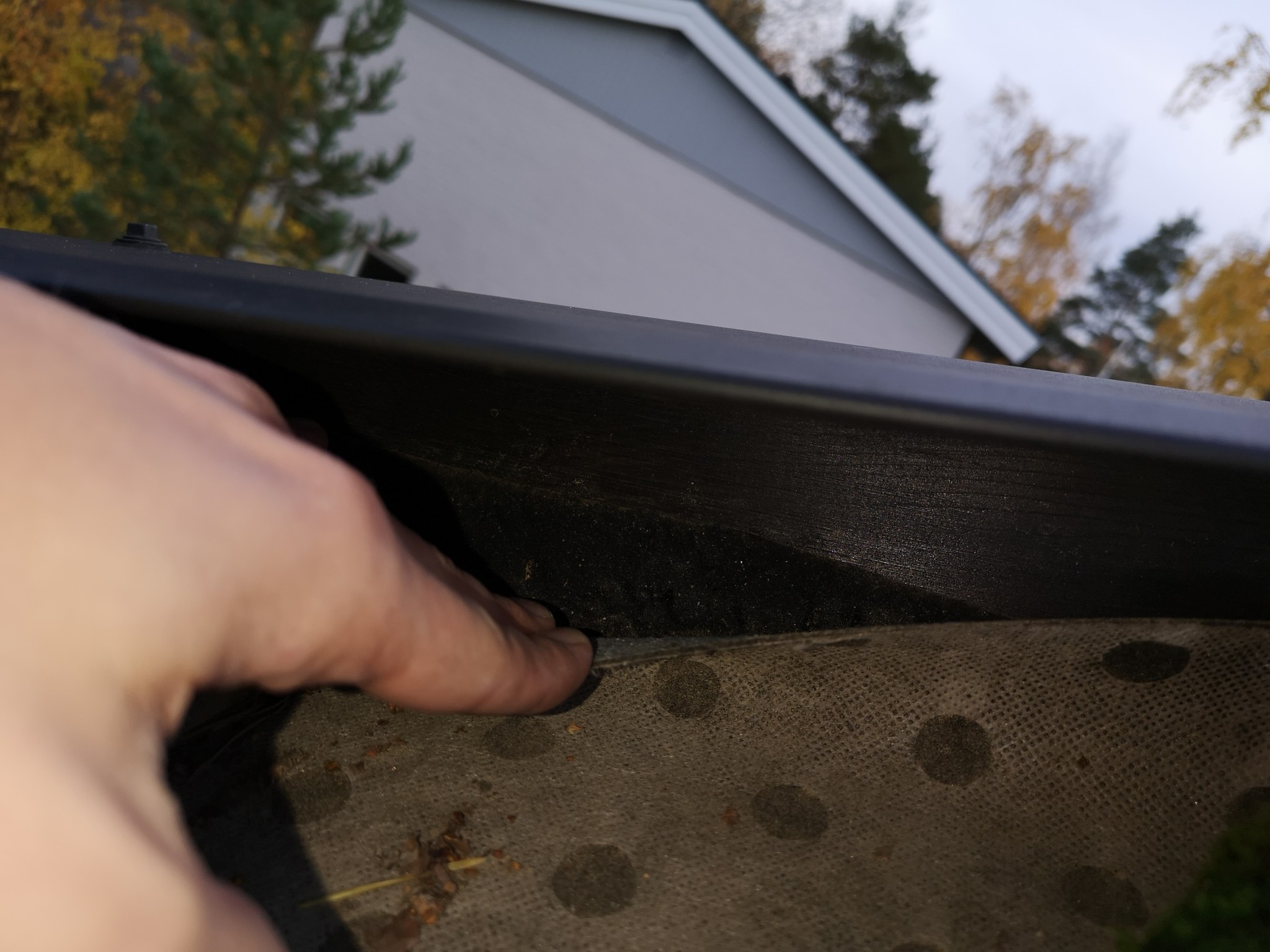

Då ser det ut såhär när jag flyttat på en takpanna.
Det är 2 typer av papp som verkar gå upp mot en list (trekantslist?) men inte runt den.
Pappen är inte limmad eller spikad mot någon list.
Har känt med handen och känner ingen fukt trotts mycket regn senaste tiden.
Ska jag göra något åt detta eller låta det vara?

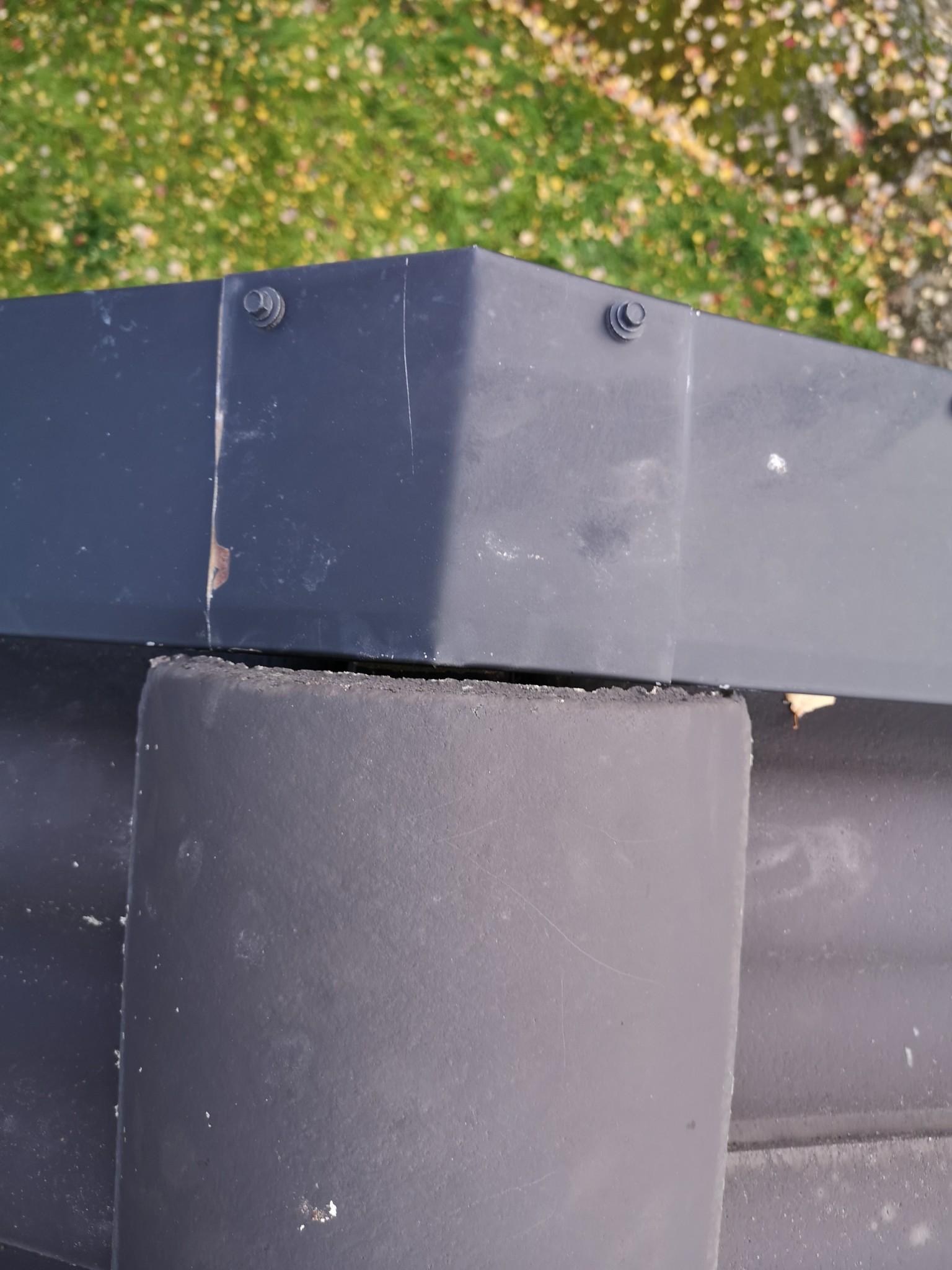

Observerade en annan sak på taket. Att det är en glipa på ena sidan av bocken där den möter vindplåtsskivorna. På andra sidan är det tätt då plåten går över nockpannan. Ska det se ut såhär? Tittar jag mellan springa ser jag takpapp som går över nockbrädan.
Finns inget nockband eller sånna saker.
Märkte även att nockens spikar sitter dåligt så Fundersr på att ta av pannorna och spika om dem.
Något jag bör tänka på då?
