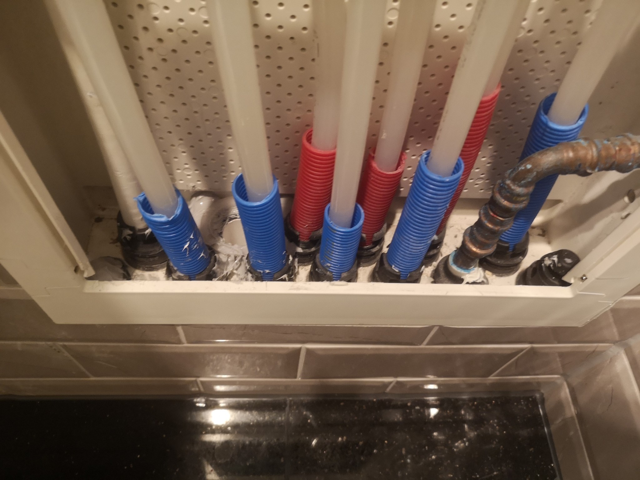

Vad skulle ni säga om just denna del?
Tänker då bla på att hålet för svallerröret sitter ca 3cm upp frånn botten, vilket innebär om det skulle bli läckage så fylls hela boxen upp med 3-4cm vatten. Borde den inte se ut som på sista bilden?
Vad kan det vara för avlagring som är på rören? Eller kan det vara från något material de använt?
Blåa rör genomföringar med vit avlagring eller rester från byggmaterial runt hålet för svallerröret.

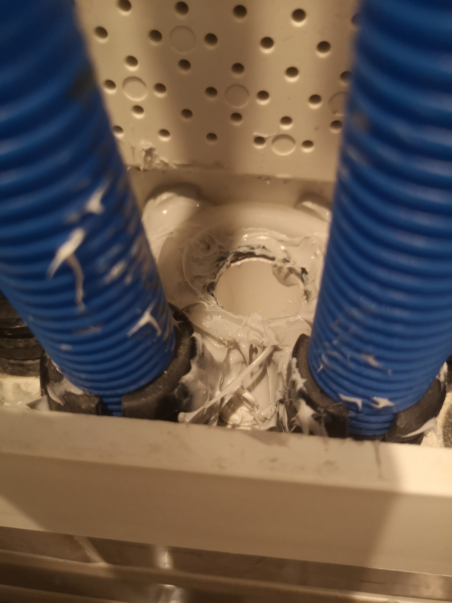

Vad är det för kladd man ser i botten?
Nån silikon tror jag. Förutom att det ser förjävligt ut så är jag mest fundersam över att hålet för svallerröret sitter så högt upp, dvs hela boxen kommer fyllas med vatten nästan upp till kanten om det blir läckage.
Nu är jag ingen expert på området men jag tror inte att det ska vara något kladd i vattenskåpet. Ska vara tätt ändå med hjälp av medföljande tätningar. Gegget kommer inte att sluta tätt om x antal år.

Du får berätta lite mer om bakgrunden. Ser ut att vara ett badrum. Någonstans kommer det ut ett skvallerrör. Det ska sitta minst 6 cm från tätskikt. Det är kanske anledningen till att man fått sätta röret där det sitter.
Kladdet ser ut att vara silikon. Varit en hel del problem med medföljande ritningar till den här typen av skåp om inte rören sitter exakt i våg vilket är i princip omöjligt. Kanske har man då som extra säkerhetsåtgärd tätat med silikon?
Ser absolut kladdigt ut på bilderna. Men det kanske fyller sin funktion?

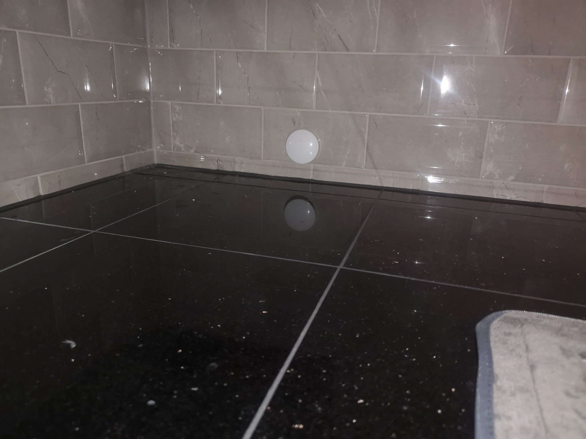

Själva fördelarskåpet sitter på toalett, skvallerröret går ut till badrummet (se ritning, rosa = fördelarskåp, blått = där vattnet vid läckage skulle rinna ut i badrummet) bastun är bortriven, så det är ett stort badrum. Bilden längst ner är i badrummet där eventuellt läckage skulle rinna ut.
Ritning av badrumsplan med markerat fördelarskåp i rosa och skvallerrör i blått.
Hörn av ett badrum med kaklade väggar och mörkt kaklat golv med uppsamlingsplats för läckagevatten.

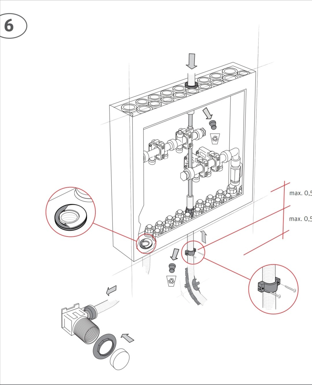

Hittade monteringsanvisning för fördelningskåpet. Ska visa den till entrepenören och fråga hur de tänkte när de hittade på någon egen lösning.
Illustration av en fördelningskåps monteringsanvisning med detaljerade delar och måttangivelser.
Det är helt rätt att låta entreprenören svara. Jag misstänker att dom av någon anledning inte kunde sätta skåpet högre. Med tanke på att kravet säger att skvallerrör måste komma ut minst 6 cm från tätskikt blev dom kanske tvingade att höja upp skvallerröret i själva skåpet.
Kan inte se att det är något fel med detta så länge funktionen fungerar. Det är det som är det viktiga. Sen håller jag med om att det ser kladdigt utbränt röret rent estetiskt. Men vad gör det egentligen om funktionen finns där? Kanske går att snygga till lite.

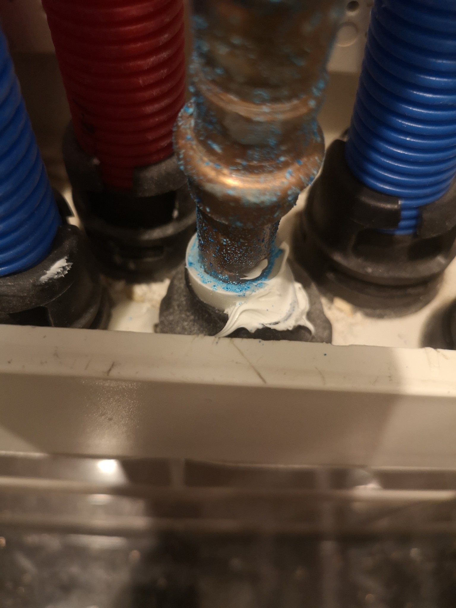

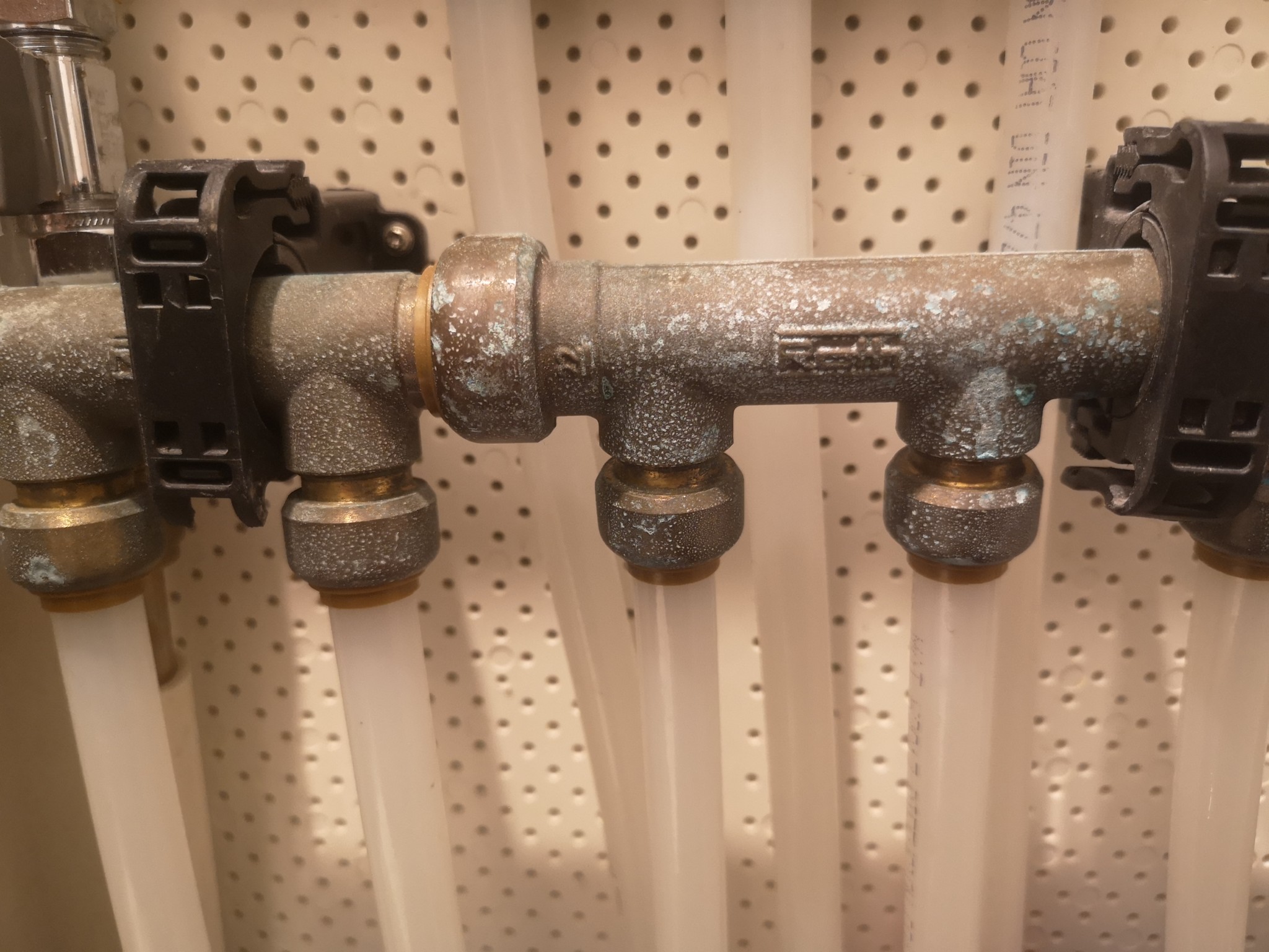

Beläggningen på rören, vad kan det vara för något? Material från tätskiktet eller liknande? Badrummet blev klart för ca 3 veckor sedan, så inte så kul om det ser ut att vara 30 år gammalt.
Jag anar att du menar kopparrören som har ärjat? Kan inte svara på varför det ärjat så mycket om det nu bara är 3 v gamla kopparrrör.
Här kan du läsa lite om ärgade kopparrrör.
https://www.husqvarna-electrolux.se...l-och-frys/vad-ar-arg-och-hur-kan-det-uppsta/
