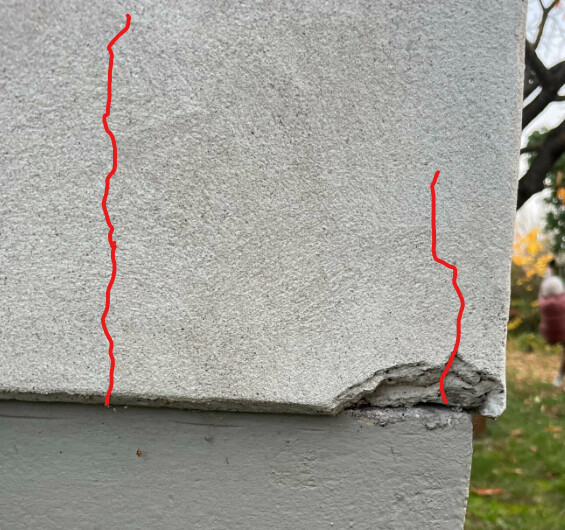

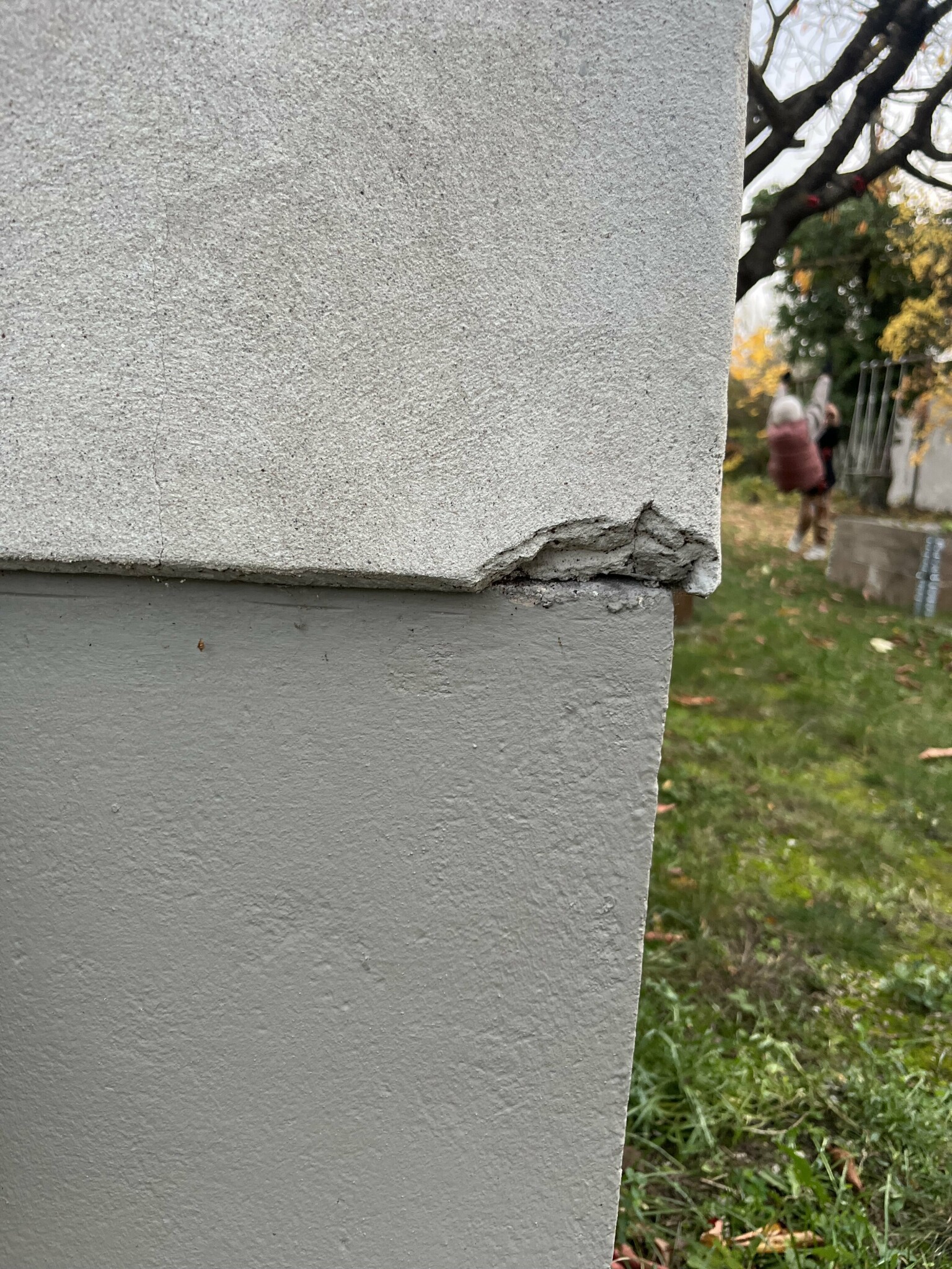

Precis som rubriken lyder: vi har nyligen putsat vårat hus och såhär ett halvår senare har stora ”kakor” av putsen lossnat längst ner i husets hörnor. Vad kan det bero på och vad gör man åt det? Dyr historia och så tråkigt att det inte håller.
Firman vi använde finns inte kvar….
Foto?
Här är en inte nytagen bild, det har lossnat mer på senare tid kan fota imorgon när det är ljust
  • Bilden visar en hörna av en beige husvägg med ett stuprör. Lite av fasaden verkar ha lossnat vid basen.

  • Sprucken putsfasad på hörnet av en byggnad, med träd och gräsmatta i bakgrunden.

Är det fler sprickor likt dessa?
Sprickor i husvägg med markerade linjer i rött, visar skador och erosion på ytan.
Ja

Dom kan väl aldrig huggit ner hela fasaden och putsat om den 2024?.
Och putsen släpper nu? Har du några papper på vad dom använt för materail?
2023
GRUNDNINGSBRUK A 25KG
SÄC 124,00 3273,60
002805596
(40ST/PALL) FINJA
LÄCKT MURKALK E 10KG
SÄC 115,00 4105,50
002805658
(42ST/PALL) FINJA
0/4 mm Putssand
N
Ja, då har dom blandat bruket själva.
Man gjorde det förr i tiden.
Känns som dom misslyckats med blandningen.
Men du svarade inte på om dom högg ner hela fasaden?
D
Har de blandat grundningsbruk med kalken och sanden, eller har de dragit på luftkalk på väggen?

Jo det gjorde dom!
