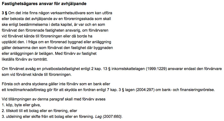

Nu stod det ju i miljöbalken att en privatperson är ansvarig för sanering om denne visste om det vid förvärvet, annars är hen det inte, punkt.
Sä nu behöver vi inte spekulera mer kring det

Visste om vad? Att marken behöver saneras eller att det funnits förorenande verksamhet tidigare på platsen? Var går gränsen?
Skulle tro att all mark runt gamla mackar behöver saneras om det inte gjorts.
Lär ju vara många som känner till att det funnits en bensinmack där tidigare?
Var går gränsen för undersökningsplikten?
Är knappast ett dolt fel i mina ögon.
Om man vänder på det, kan man ju köpa vad som helst o säga att man inte visste något? Knappast troligt.
Om ägaren nu sagt att vattnet är dåligt, skulle jag först tagit reda på varför!
Ska man bo där vill man ju ha bra dricksvatten. Inte bli sjuk?
Bara mina reflektioner.
