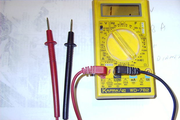

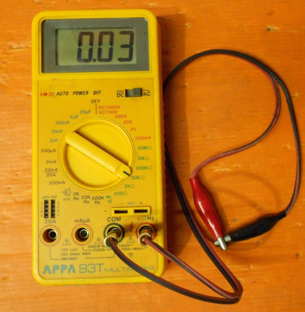

Du kanske kunde fota ohmmeterns display (och inkopplade mätprobar) när du mäter slingan, och sedan göra samma sak men mäta med probarna kopplade direkt mot varandra istället. Har du en extra dvm så motmät med den.
Bortse från vridrattarnas inställning och inkopplingspositionen på dvm:arna nedan
Denna ohmmeter visar 1 som i "infinite" eller omätbart högt motstånd, d.v.s avbrott i slingan eller ej kontakt med mätprob, avbrott i mätprobens sladd o.s.v. 1 betyder här inte 1 ohm.
Denna ohmmeter visar 0,03 som i mätvärde nära 0, d.v.s. lågt motstånd, eventuellt kortslutning.
