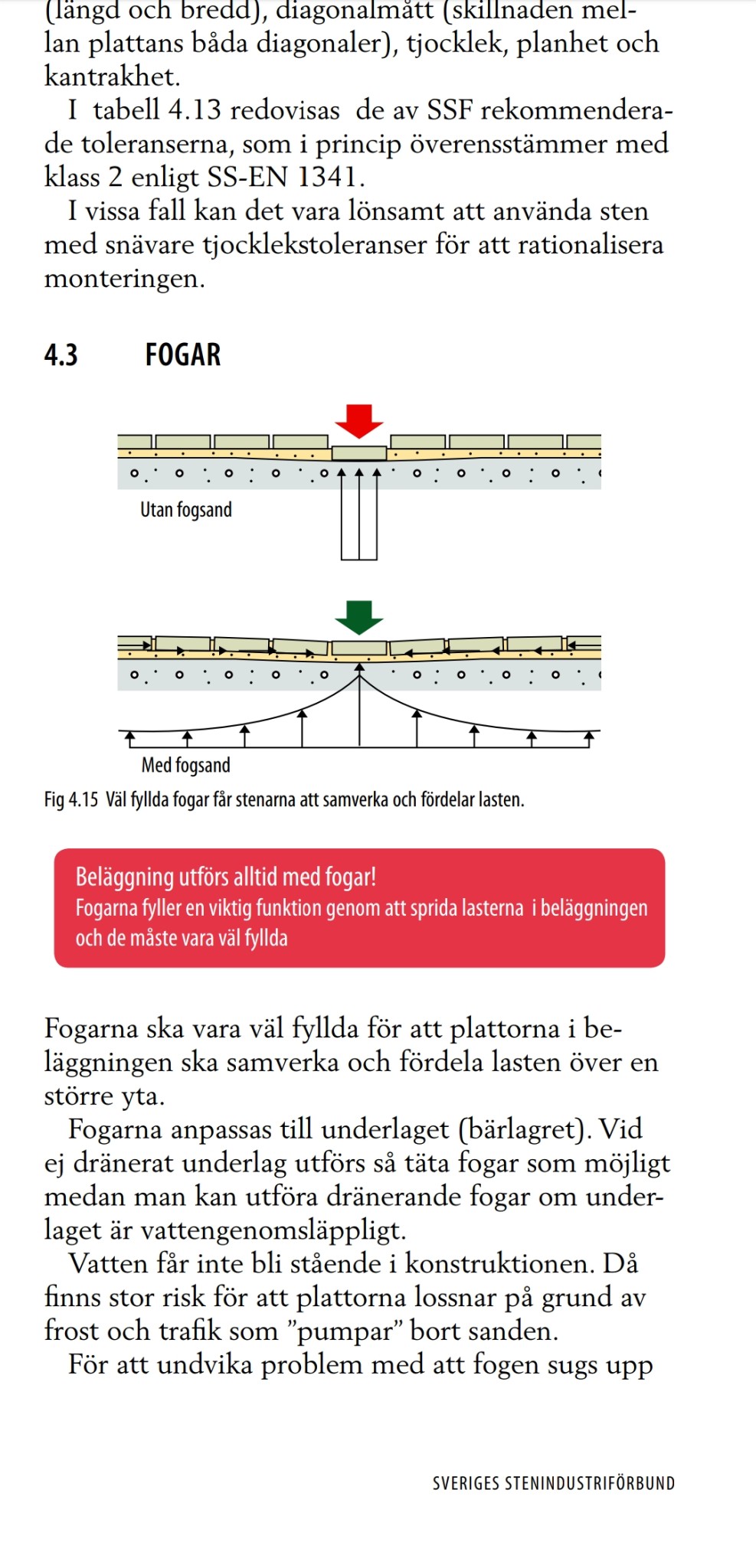

Många av plattorna vickar lite.
Kommer detta ge med sig av sig själv eller stabiliseras när det fogas?

Om plattorna vickar betyder det att bädden under inte är utförd på rätt sätt. Om man stockar av en bädd på rätt sätt, som man bör, så vickar inga plattor, oavsett fog eller inte.

Okej, så stora plattor paddar man i regel inte, och det skall verkligen inte behövas. Man har inte fått till slät bädd under plattorna helt enkelt. Vi får hoppas att dom sätter sig med tiden och att hårdfogen klarar de eventuella rörelserna som blir av vickande plattor.
Har ingen erfarenhet av produkten tyvärr. Men för egen del så hade jag nog sett till att plattorna låg stilla först, innan jag går över med någon form av fog som härdar.
Både stora som små plattor kan vicka även om bädden är perfekt. Plattorna har toleranser på gjutningen så dom är i stort sett aldrig perfekta.T T.Gustafsson skrev:
Man paddar/jämnar till alla typer av plattor då dom (nästan)aldrig är perfekt gjutna. Om det sen sker med padda, puckastöt eller liten studsfri hammare spelar mindre roll.
Utan fog så fördelas inte belastningen och tar upp rörelserna, så därav vickar plattorna.T T.Gustafsson skrev:
