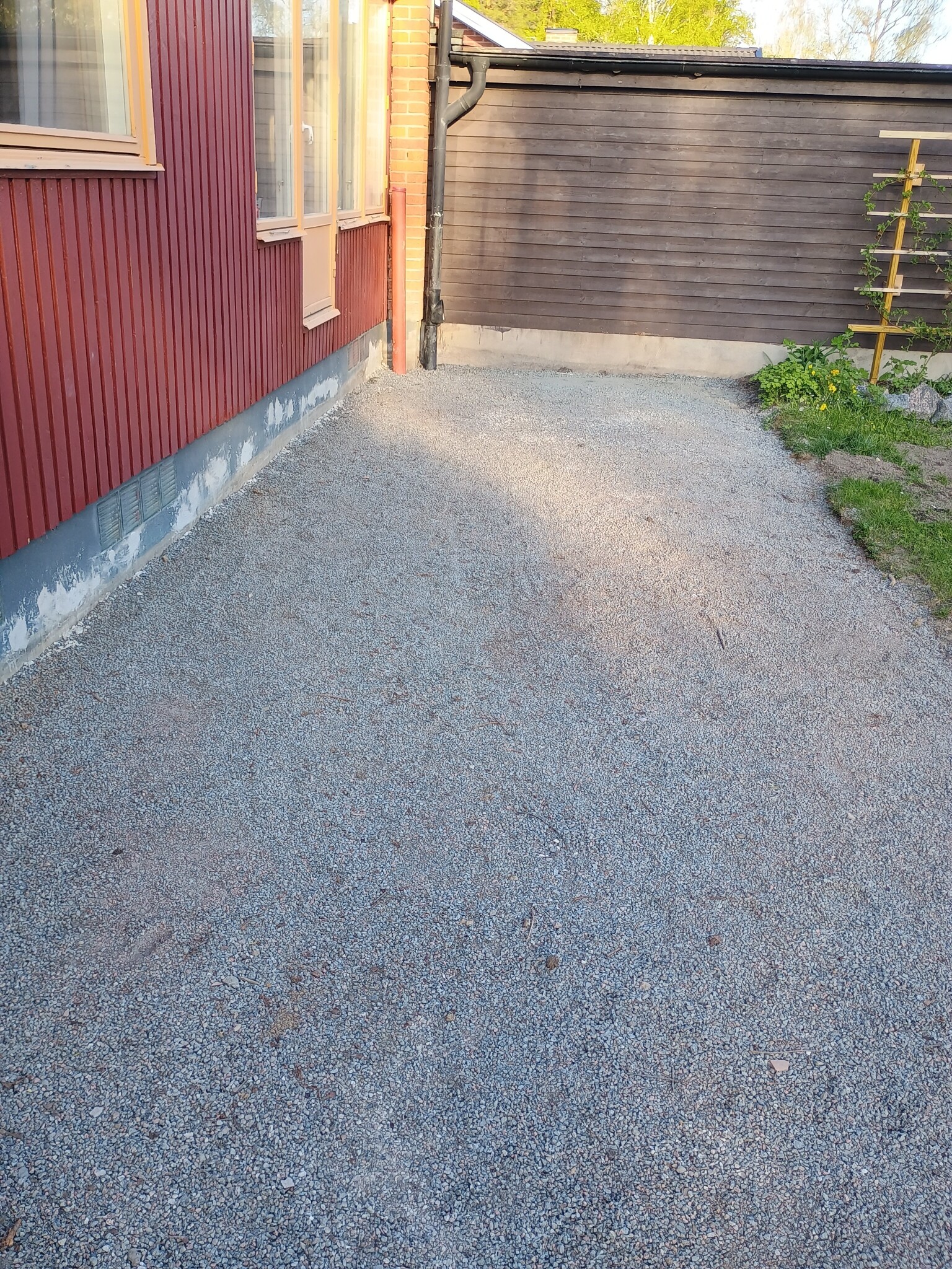

Nu är äntligen dräneringen avslutas och tomten grovåterställd. Firman förberedde för altan genom att lägga kross, jämna till och padda.
Grovåterställd tomt med grus framför rött hus, redo för att bygga träaltan. Gult hus, träfasad och buskar syns i bakgrunden.
Jag har bestämt mig för att bygga ett lågt trädäck av den enkla anledningen att jag annars täcker för källarens ljusinsläpp. Jag har ungefär 18 cm upp till underkant glas, se bild.
Bilden visar en husvägg med röd panel och glasblock vid marknivå, med grovt grus framför.
Jag hade tänkt använda terassfötter och lägga reglar längs med huset, cc 60, och därefter 28 mm trall ut från huset. Jag inbillar mig att det blir lättare att få i våg än att lägga ungefär 18 reglar ut från huset för att lägga trallen längs med.
Men 18 cm är inte mycket. Och därför denna tråd.
Jag har två alternativ. Antingen använda 50x50-plattor, låga terassfötter och 45x95 som reglar. Då är jag uppe i 45 (plattornas höjd), 20 (låga fötter), 95 (reglar) och 28 (trall), alltså totalt ca 190 mm.
Eller också ställer jag lite högre terassfötter direkt på gruset. Då kan jag bygga ett lite lägre däck och ändå använda 120 mm reglar.
Ge mig era bästa argument, för eller emot de olika förslagen.

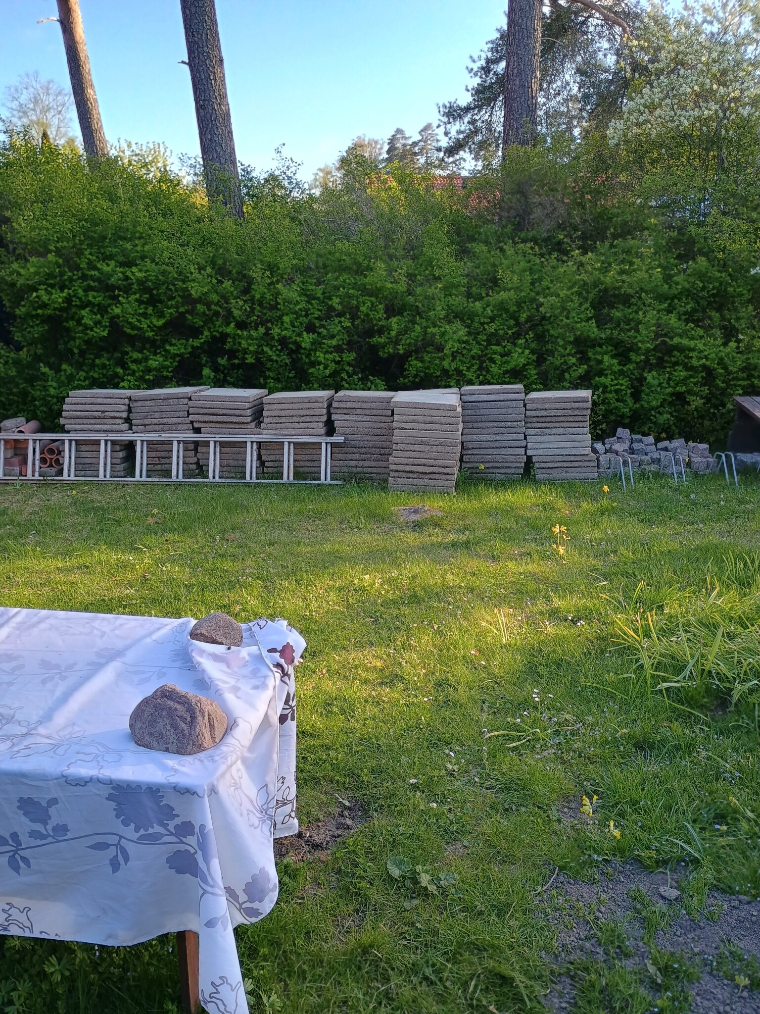

Bonusbild på plattorna.
Staplar av kvadratiska plattor i en trädgård, omgivna av gröna buskar och ett täckt bord i förgrunden med stenar på duken.

Men hur långt ut från huset har du tänkt att altanen ska gå? Och bredd? Du kommer ha lika ”svårt” att lägga dina, då förmodat, långa parallella skruvreglar som vinkelräta. För du lär ju ha 60cm cc oavsett håll du lägger skruvreglarna. 18cm är inte mycket så 145 eller nästan 120 krävs för att det inte ska bygga för mycket.
K
Varför måste du ha terassfötter? Du kan du ställa reglarna direkt på markstenen, med lite stolpar mellan. Och justera höjden några mm med kilar eller mellanlägg i plast
Ytan är 10,7x3 m.
Plattor med mellanlägg plus 45x120 är förstås också ett alternativ. Då bygger det 45+120+28, alltså drygt 195. Det är acceptabelt. Jag gillar idén eftersom den är billig. Plattor finns ju.

Rejäl skrev:
Får räkna med palming eller flis för ett plant bjälklag, vet inte hur mycket ditt underlag skiljer..
Vet inte vad palming är. Men underlaget är paddat och det skiljer inte mer än en dryg cm mellan inne vid väggen och längst ut mot gräset.
Hellvig
P
Sorry dessa jävla (autocorrect)😢 salning skrevs men ändrades..
Men du behöver lägga något under varje platta flis är lämpligt..
Varför? Du rekommenderar alltså att inte lägga plattorna direkt på gruset?
Dels behöver det vara plant under plattan så att dom ligger bra..

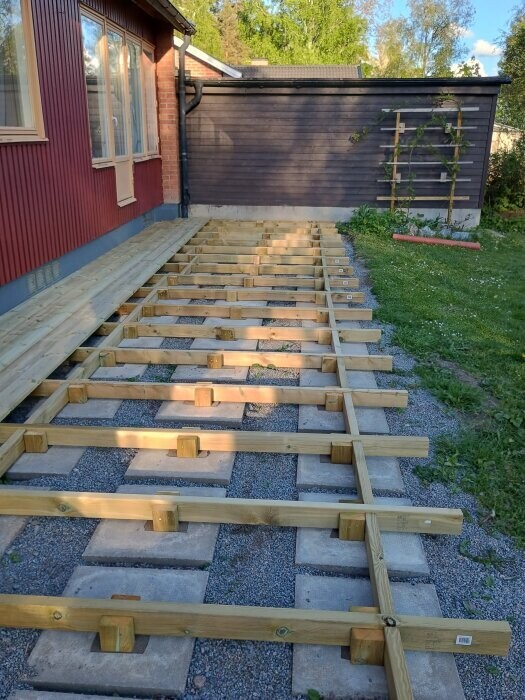

Uppdaterar drygt ett år senare med hur det blev. Det blev plattor direkt på gruset som det tog sitt lilla tag att få ungefär i våg. bjälklaget i 45x95 med fyra upplag på varje tremeters längd. Jag köpte en låda med pallningsbrickor från Biltema, som var otroligt smidiga för att få allt exakt i våg. Sedan stöttade jag upp med två klossar på varje platta. Underlagspapp under förstås. Två kortlingar per sektion som skruvades i klossarna. Blev väldigt rakt och väldigt stumt. 28x145 trall på det.
Snyggt! Jag fattar inte var pallningsbrickorna är?
