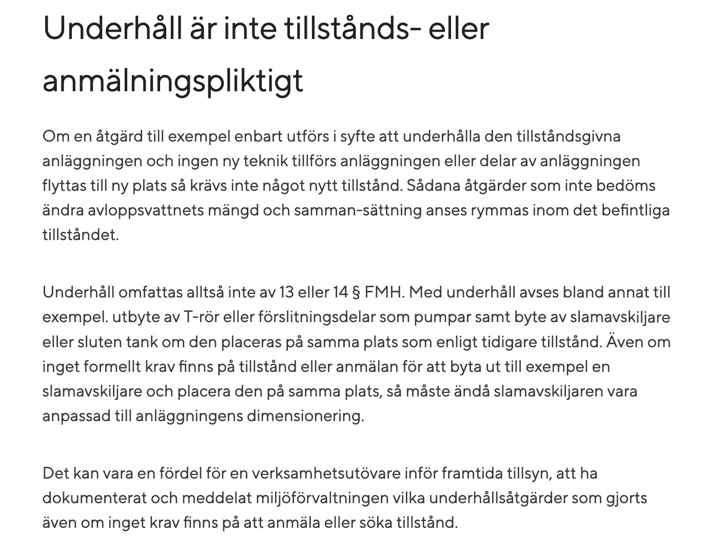

Du får kolla med kommunens miljöförvaltning eller motsvarande. Att byta 3-kammarbrunn ska vara tillståndspliktigt.
Vad jag förstår har säljaren berättat att 3-kammarbrunnen är nyligen bytt, så du hade kunnat kolla med kommunen redan när du fick veta det. Sånt är offentliga handlingar.

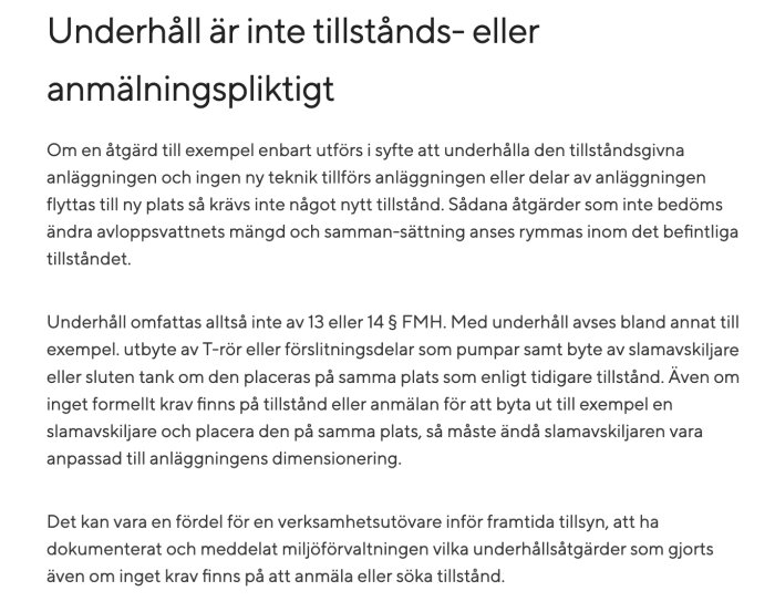

Problemet var ju att den bytta brunnen är större så då faller det nogunder ändring och inte underhåll är jag rädd för
Det borde det inte göra. Funktionen är den samma.

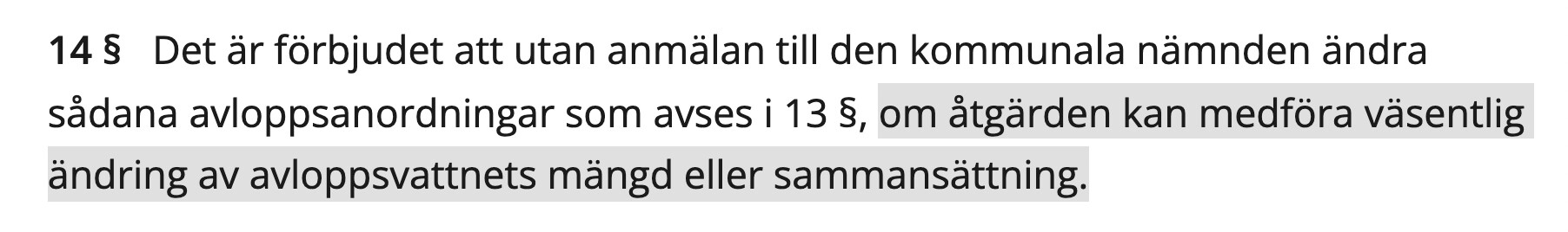

Sannolikt inte eftersom slamavskiljarens något större volym inte medför en väsentlig ändring av avloppsvattnets mängd eller sammansättning. Detta är ett krav för att en åtgärd ska vara anmälningspliktig. Se HaV som jag citerade ovan eller läs lagtexten i förordningen direkt:
Svensk text om lagstiftning, avloppsanordningar, anmälningsskyldighet till kommun. Regel 14 §.
https://www.riksdagen.se/sv/dokumen...98899-om-miljofarlig-verksamhet_sfs-1998-899/
Om inte annat skulle jag hävda det om jag var TS. Skulle miljönämnden bedöma något annat så överklaga hela vägen till MÖD. Intressant att få det avgjort.
FreQa och 3 till
Beror nog på humöret hos miljökontoret att tvinga fram moderna avlopp när de har chansen men en större är som fungerar är bättre än liten som spruckigt.
