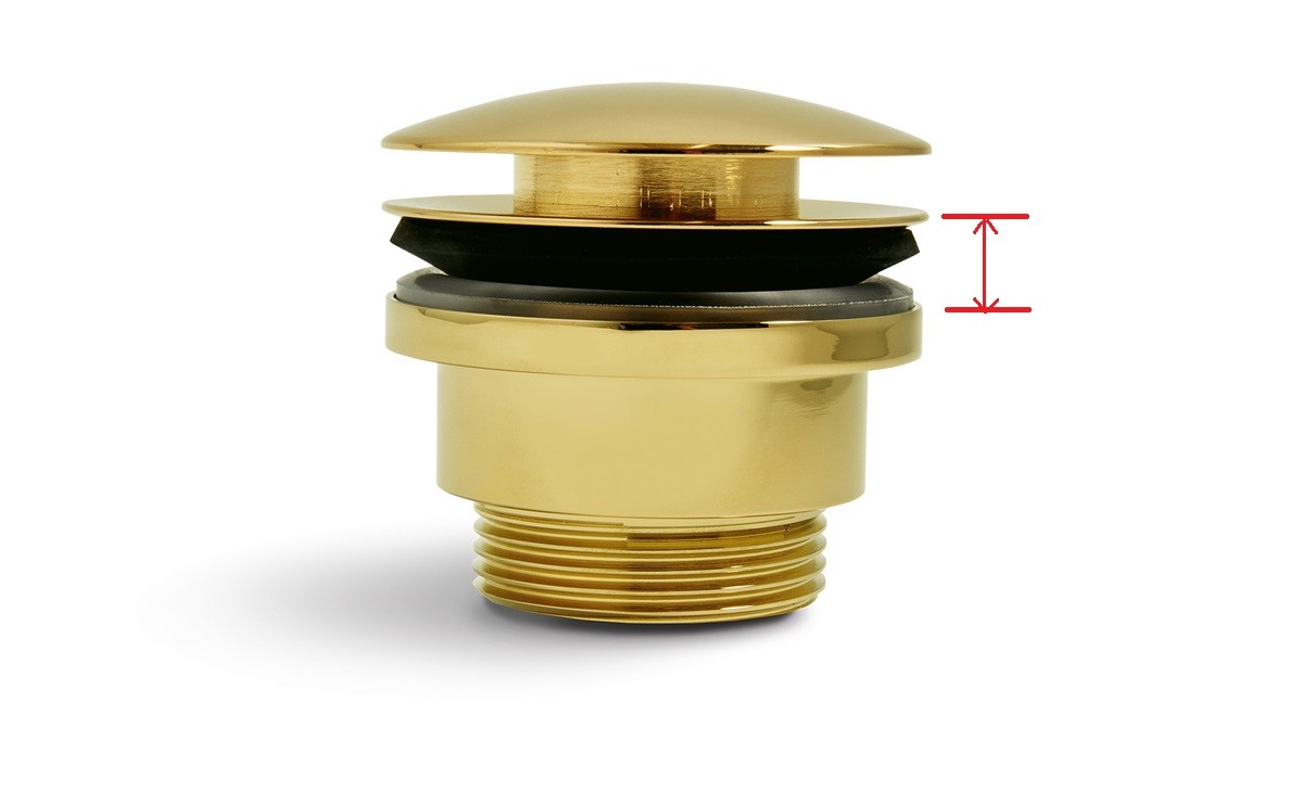

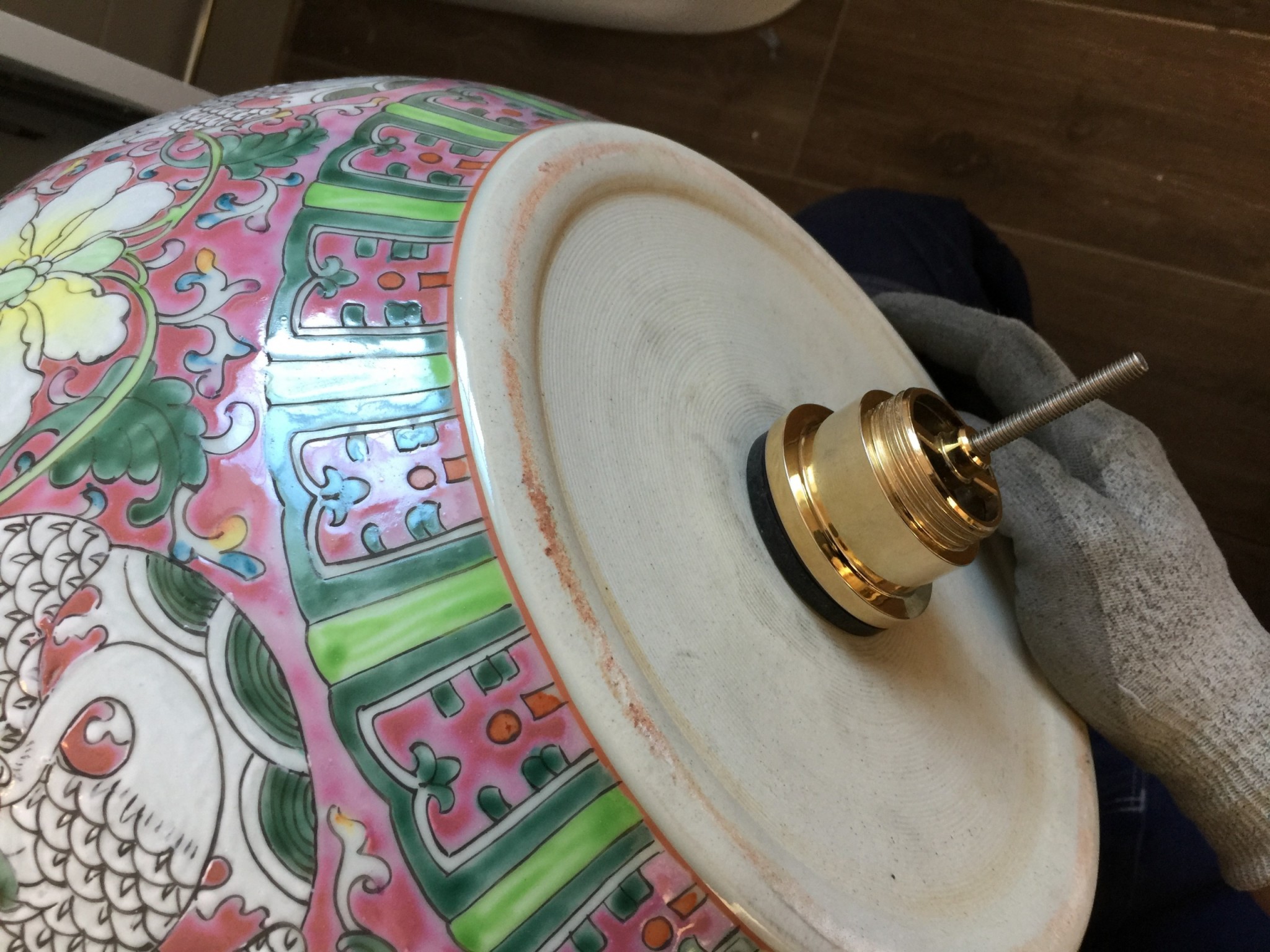

Problemet för dubbelhandfatet är att bräddavloppsöret (som levereras tillsammans med Dansani handfatet) läcker på båda två handfat (alltså inte kontakten mellan bottenventil o vattenlås), misstänkt fabriksfel kontakta nu Dansani.
Problemet för tvättställsskålet (rörmokaren nr2 har inte åtgärdat det, vi hittade orsaken tillsammans igår) är ju så att Svedbergs bottenventil är för "tjock" för den tunna Solitaire-design porslinet
(den röda markeringen i bilden) så att även om bottenventilen är fastskruvat på porslinet så är det en lucka så det kommer vatten under porslinet fast ovanför bänkskivan (att den droppa ner i vattenlåset är bara en bråkdel av all vatten som läckts). Så nu tänkte vi lägga in en extra gummipackning mellan den röda markeringen för att kompensera gapet.
Hmm kollade på andra märkens bottenventil med guld/mässing färg:
Tapwell
http://www.tapwell.se/sites/default/files/2016-04/74400.pdf
Primy:
http://www.primy.se/sv-SE/bad-25948895
båda säger att de kan justeras från 0mm som minimum, men verkar som Svedbergs kan bara justeras från 15mm som minimum.

ska bara dubbelkolla med Svedbergs, eftersom blandaren kommer också därifrån, vill gärna har enhetligt i samma guld/mässing-nyans.
Är gummi-packning lösningen (vi kommer att sätta den under handfatet/tvättställsskålen) inte säkert annars? har inte provat men teoretisk så borde den funka eller?
