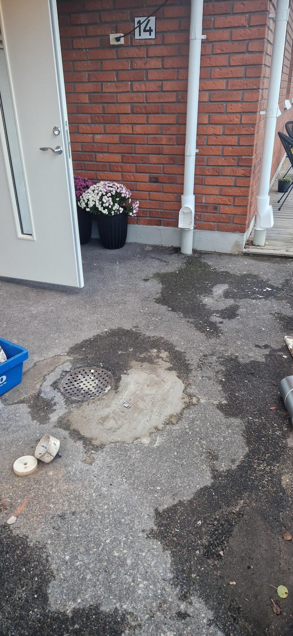

Brorsan har nyligen köpt ett äldre hus.
Han har ett brunnslock på uppfarten.. Och det hörs att det rinner vatten i brunnen. Precis som det skulle regna. Fast det kvittar om solen skiner och det inte har regnat på flera dagar så låter det som vatten som rinner.
Vad kan det va? Borde inte va dagvatten som rinner just för det rinner ändå om det inte regnar.

Lyft på locket och titta i vilken riktning rören går åt.
Rinner det mer vatten om det diskas eller tvättas i huset?
Frågar för vi hade ett två rörssystem i vårt hus tidigare. Ett för gråvatten och ett för svartvatten. Gråvattenet var ihopkopplat med dagvattnet som sen gick till en stenkista.
Svartvattenet gick till en 2 kammarbrunn.
