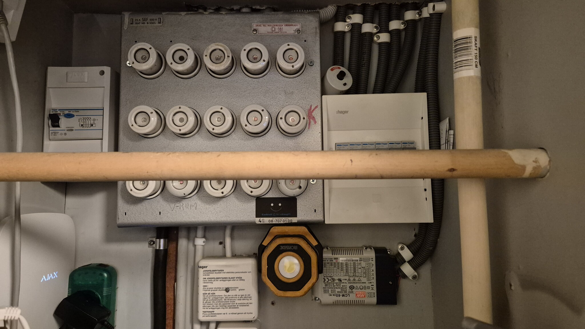

Eventuellt kan diazedcentralen lämnas och få sin egen JFB, medan vissa grupper flyttas till en normcentral bredvid.
Så gjorde jag när köket flyttades och behövde fler grupper. Ångrar dock att jag snålade och inte bytte ut allt då det blev ganska plottrigt och trångt i städskåpet.
Elektrisk installationspanel med säkringar och kablar i ett städskåp, med trångt utrymme och diverse anslutningar.

Ja den vänstra är jordfelsbrytaren som förra ägaren lät installera och den till höger är en liten normcentral med 6 st säkringar som jag skruvade upp när köket byggdes. All inkoppling i diazed centralen är gjort av behörig elektriker.
