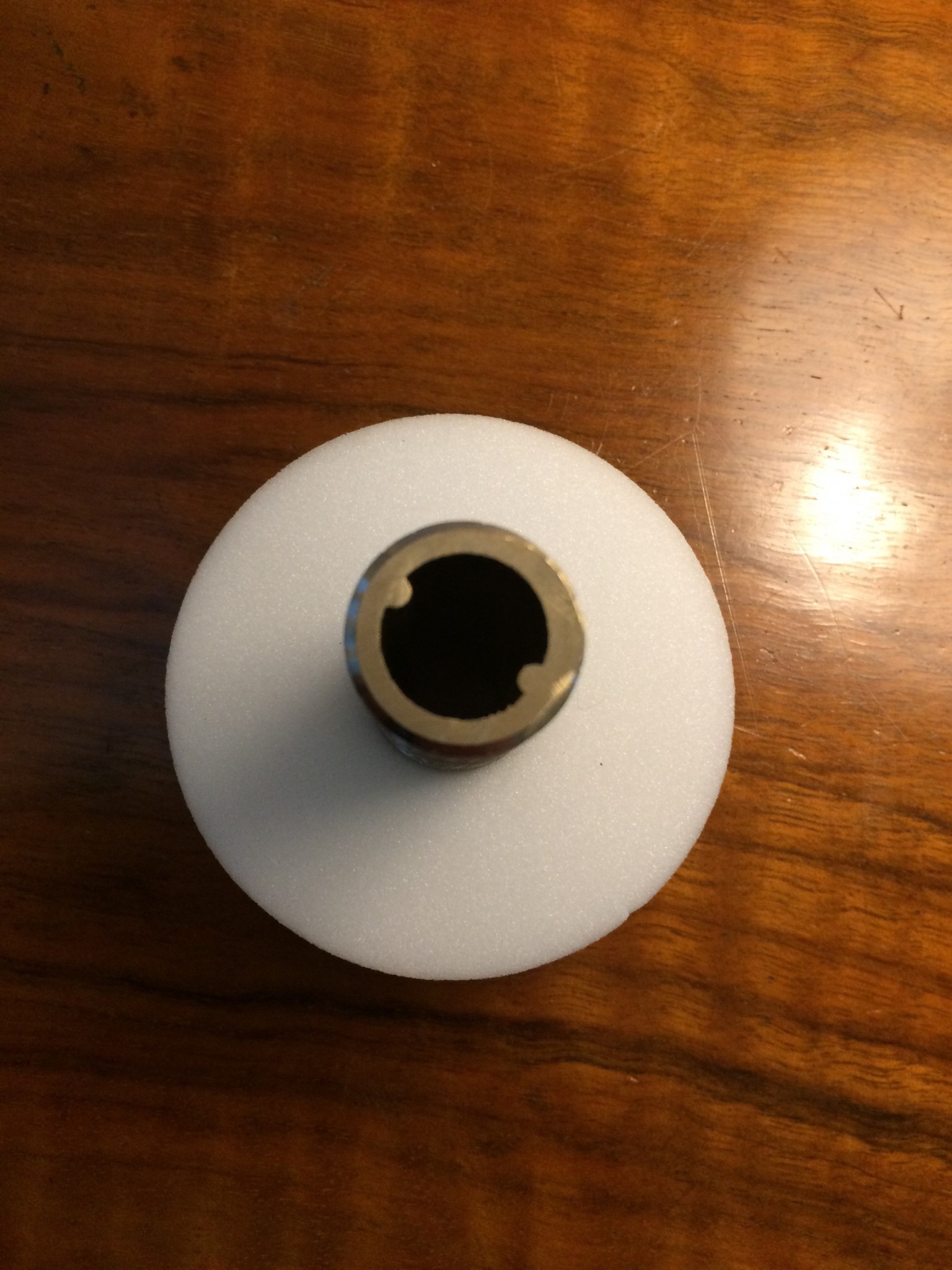

-RB- #1 Renoverare · Skåne · 2 905 inlägg 25 okt 2014 11:14 -RB- Renoverare Skåne 2 905 inlägg 25 okt 2014 11:14 #1 Jag håller på att montera LKs anslutningskoppling i derasväggdosa. Har ingen nyckel som passar. Var hittar jag det? Och vad heter den? Inloggade ser högupplösta bilder Logga in Skapa konto Gratis och tar endast 30 sekunder
-RB- #2 Renoverare · Skåne · 2 905 inlägg 25 okt 2014 12:06 -RB- Renoverare Skåne 2 905 inlägg 25 okt 2014 12:06 #2 Problemet löst. Hittade en rektangulär metallbit som passade bra och som jag sedan drog runt med en skiftnyckel.

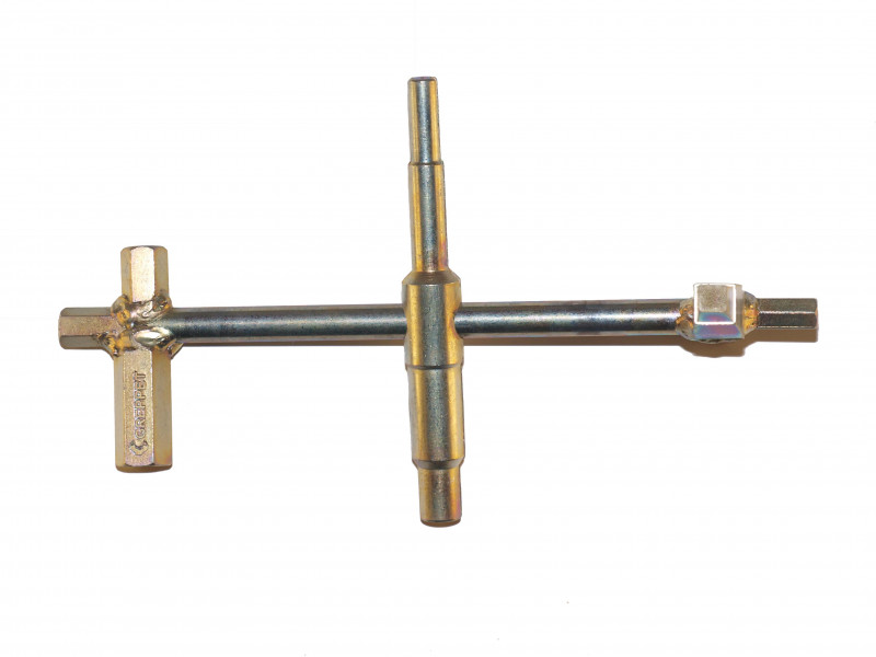

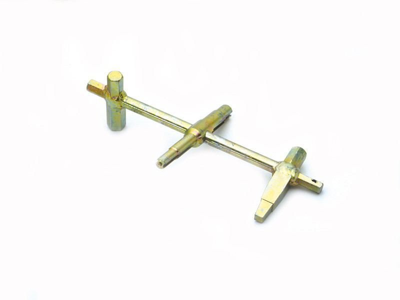

Krilleman #3 Husspekulant · D · 18 651 inlägg 25 okt 2014 18:19 Krilleman Husspekulant D 18 651 inlägg 25 okt 2014 18:19 #3 En nippelnyckel hade ju annars fungerat fint om det är någon mer med samma problem. Observera spåret som passar fint i nippeln på den undre bilden. Inloggade ser högupplösta bilder Logga in Skapa konto Gratis och tar endast 30 sekunder Inloggade ser högupplösta bilder Logga in Skapa konto Gratis och tar endast 30 sekunder
