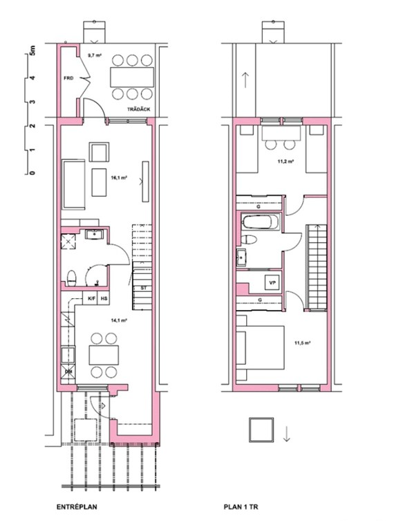

Nu har vi bott här i kåken i cirka två veckor, när vi ställde in en byrå i ett av rummen på övervåningen idag märkte vi att lådorna helt magiskt öppnade sig själv
Fram med långpass & linjal och visst lutar golvet i det sovrummet mer än det bör. Jag har mätt upp lutningen till 23 mm på en sträcka av 2400 mm.
Tillåten golvlutning enligt AMA: Lutningen vid mätlängd (L) får vara L/600, dock lägst ±8 mm och högst ±20 mm.
Det verkar som att övervåningen svankar inåt något, lutningen är som störst i det övre sovrummet med nedåtlut mot mitten av huset. Det nedre sovrummet på bilden lutar mot mitten det också men inte lika mycket.
Har meddelat besiktningsman och husföretag om min upptäckt via mail. Då alla ansvariga för bygget är på semester lär det väl inte hända något just nu.
