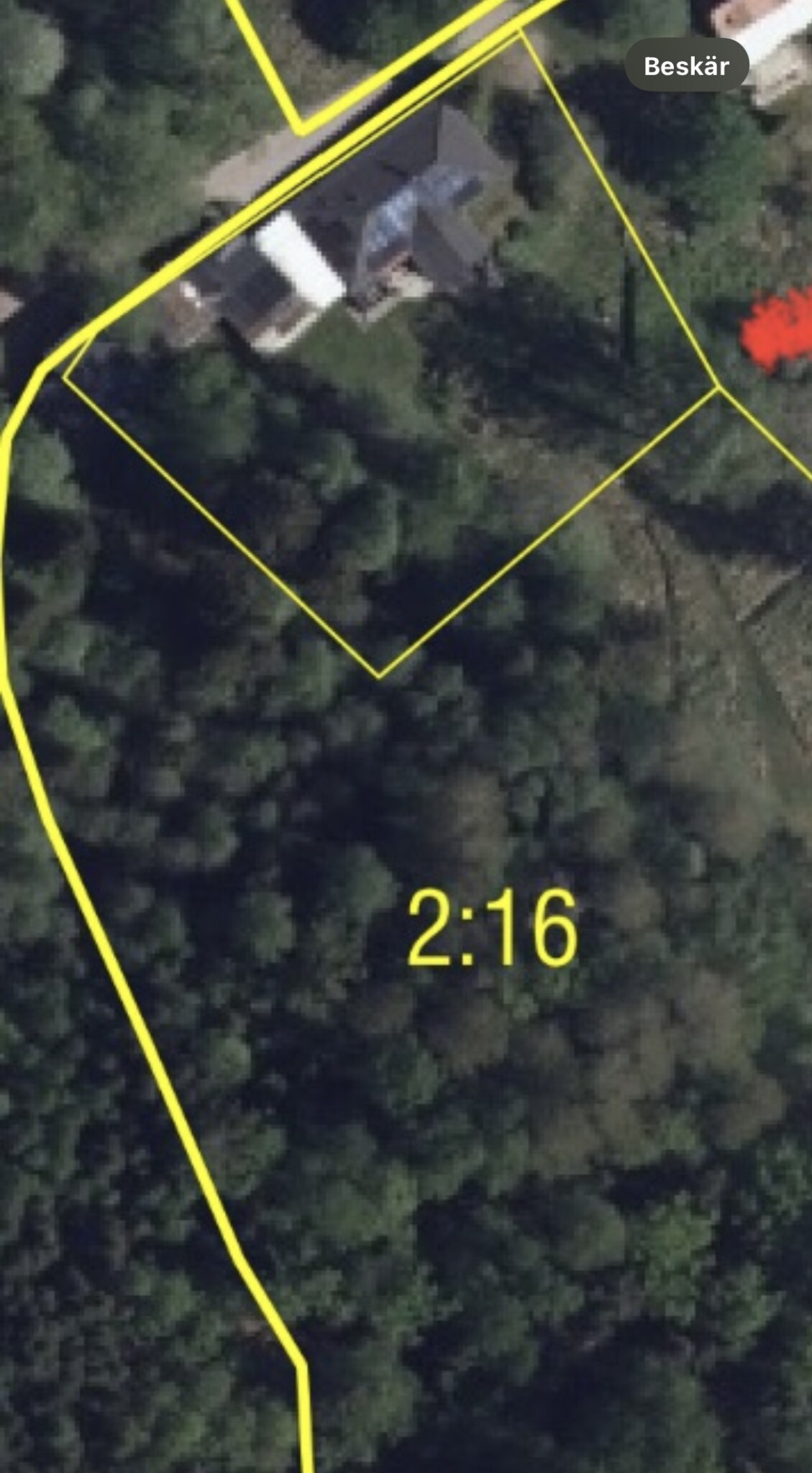

Jag och mitt syskon har blivit dödsbodelägare till vår bortgångne förälders fastighet. Mark med bostadshus. Är det möjligt att på något sätt bygga ytterligare ett bostadshus utan att stycka av marken? Tanken är att en av oss flyttar in i det befintliga huset och den andre bygger ett nytt, så vi båda kan bo här med våra familjer. Önskan är att skriva över husen på oss vardera men dela lika på marken.
Bifogar en bild som exempel på en annan fastighet. Där ser man en tomtgräns utan fastighetsbeteckning. Personen som äger 2:16 är densamme som bor/äger där. Jag tänkte om det gick att göra något liknande? Är detta möjligt och vad kallas en sådan variant?
Anledningen att vi hellre vill ha denne lösningen är att vi är rädda för att värdet ska gå ner då fastigheten blir mindre vid rn avstyckning..
Glömde bilden
  • Satellitbild över en skogig tomt med gul linje och märkning 2:16, visar fastighetsgränser och byggnad nära grusväg.

J Jeas5 skrev:
Glömde bilden
Det där är två olika fastigheter. Bostadsfastigheten har med största sannolikhet styckats av från marken för att kunna ägas och säljas separat.
Zooma in så visas säkert ett nummer även på den mindre fastigheten.
Edit: och använd Lantmäteriets app Min karta, inte Hitta.se eller liknande.

detta är från lantmäteriet. Och nej ingen jordbruksfastighet. Jag undrade om man kunde gå tillväga på detta sätt och sedan skriva något juridiskt, mest om en av oss går bort då fastigheten skall stanna inom familjen.

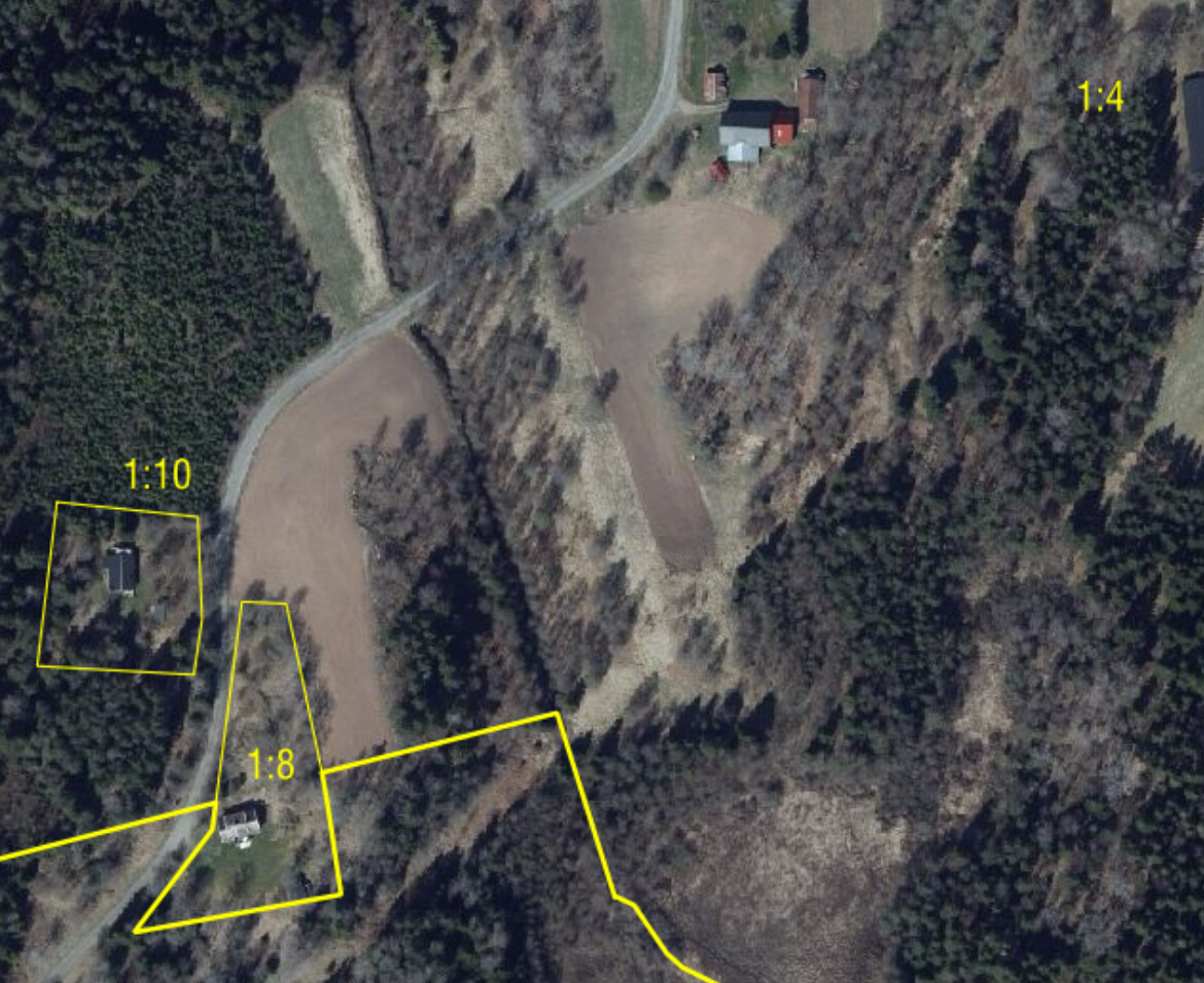

Se där! Udda. Svårt att gissa då, men om man jämför med den här bilden som jag tog från en slumpvis vald plats kan fastighetsbeteckningen skrivas i eller utanför mindre fastigheter på till synes oklar grund. Den omgivande marken här är alltså 1:4, vilket står uppe i högra hörnet. Kanske står beteckningen på skogsfastigheten utanför det beskurna även i din bild. Däremot är det mycket osannolikt att någon skulle ha ritat ut gränser inne i en fastighet.
