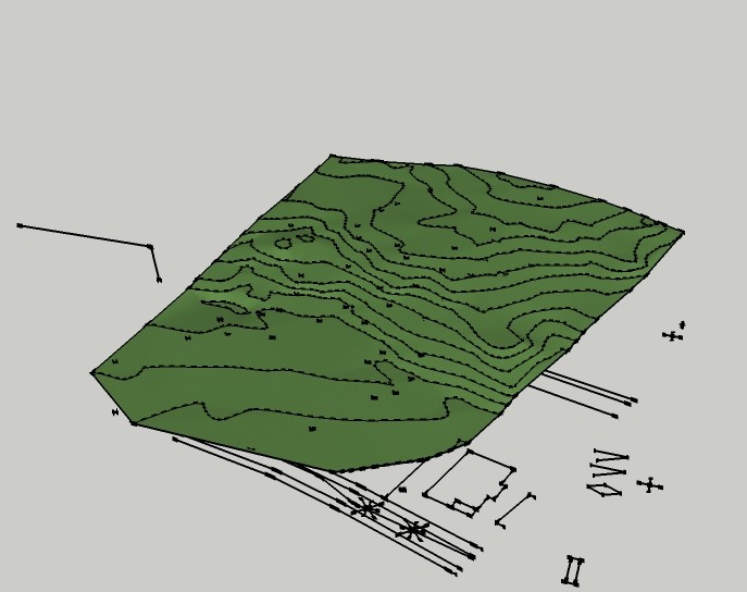

Vill med detta blogginlägg tipsa om hur man kan ta en nybyggnadskarta och importera till sketchup. När vi köpte vår nybyggnadskarta av kommunen fick vi en PDF och den dwg fil. För er som inte vet det är dwg ett filformat för CAD-modeller som man kan importera i sketchup. Problemet är bara att alla höjdlinjer ligger på samma plan, dvs kartan är helt platt. Som tur är så kan man åtgärda detta och få en 3d-modell av terrängen.
Hur gör man.
Starta programmet.
Har du inte programmet så kan man ladda ner det gratis på nätet. Pro versionen är lite dyr man är bra att ha om man vill skriva ut ritningar.
Importera dwg filen
Klicka på file/import och välj dwg Autocad filer. Leta sedan upp din dwg fil och klicka på import.
Ta bort alla lager som inte innehåller något
Hitta layers menyn och klicka på purge, hittas under pilen uppe till höger.
Flytta varje höjdlinje för sig
I dina layers så skall vi först avmarkera alla layers (lager) som inte är höjdlinjer. Välj sedan en höjdlinje som du vet höjden på och flytta upp den till den höjden.

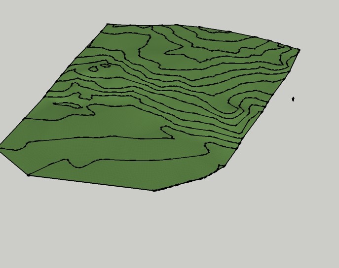

Gör en mesh
Gör allt till en icke komponent och markera alla höjdlinjer, klicka på Draw/sandbox/From contours
Klart

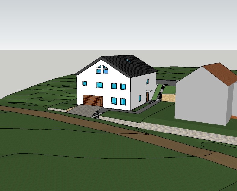

Nu kan man flytta upp tomtlinjer och väg linjer så att dom markeras i kartans mesh och utgå från dem när man placerar lådor(byggnader) på tomten.
Exempel.
