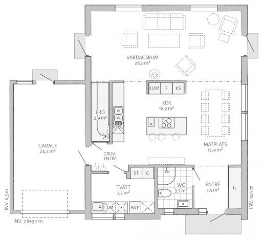

Satt och kikade nu och hittade denna planlösningen.
Med lite små moddar så känns det som en planlösning som funkat väl med vad ni vill ha.
Här hade man antingen kunnat låta entrén vara som den är, eller så hade man kunnat vrida den 90° så den är mot framsidan.

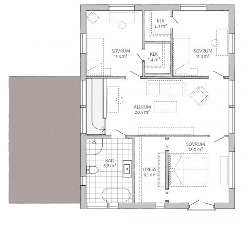

Hade man vänt riktning på trappan så hade man kunnat göra ett arb/gästrum i en del av vardagsrummet.
Där uppe hade trappan bytt håll, I övrigt hade inget annat behövt ändras imo.
Detta huset är på 163 kvm och är ett Eksjöhus Hagavik

Okej, ja det låter som att vi får lägga lite krut på att vara mer kvadratsmarta!SågspånPappspikEternit skrev:
Helt anekdotiskt var mitt barndomshem 150-160 kvadratmeter (minns inte exakt). Typiskt småländskt prefab-hus, 1 1/2-plan, en takkupa på övervåningen. Man fick in 5 sovrum samt 2 bad/duschrum på ytan, och det upplevdes inte trångt.
Det går att vara kvadratmeter-smart! Ni borde lätt kunna få in det ni vill ha på motsvarande yta.
tack för tipset, fick lite nya idéer av planlösningen som jag ska skissa på ikväll! behöver stuva om placeringen på vissa rum men det verkar inte omöjligt..J Jarlsgård skrev:Satt och kikade nu och hittade denna planlösningen.
Detta huset är på 163 kvm och är ett Eksjöhus Hagavik![]()

Att gå in på långsidan som även är där "baksidan" är ser jag inte som några konstigheter. Håller man lite avstånd från entrén till uteplatsen så kommer de upplevas som 2 olika områden. Det känns även mer naturligt att ha entrén på den sidan man ser först, blir mer logiskt liksom
Vad kan man tänka på mer? Vart man har vatten, rent ekonomiskt är det smartaste att lägga wc, tvätt och kök i ett kluster. Ska man ha badrum på ovanvåningen bör man förlägga detta ovanför de resterande för att få så korta rördragningar som möjligt. Det är bra ur ekonomisk aspekt eftersom det blir minskat material, men även ur problem då det är kortare sträcka för skiten att ta sig
