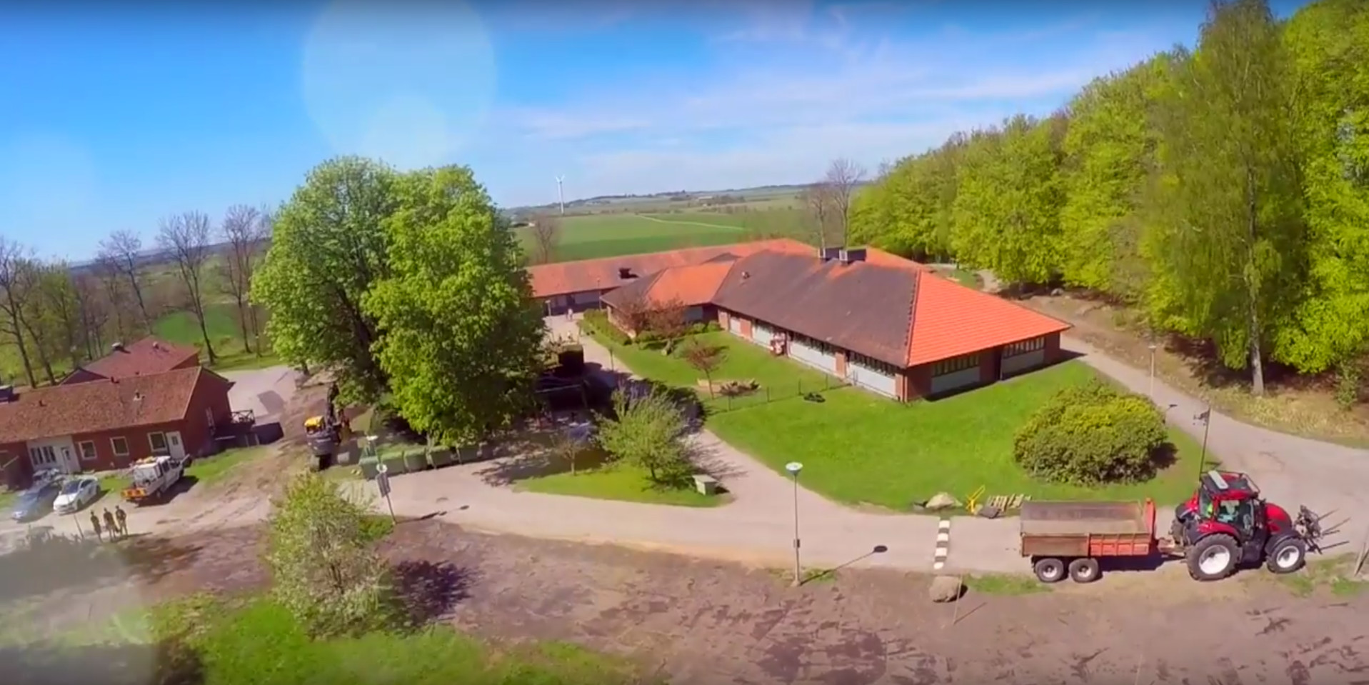

Jag blir så ledsen. Att bygga en liknande byggnad idag skulle ha kostat 20 miljoner. Vore intressant att se en bild på förskolan!
mvh
Anders
Javisst är det trist!
Jag vet inte detaljerna, har bara hört rykten om varför slottet jämnades med marken.
Men här är förskolan. Och det är förresten inte bara förskola utan låg- och mellanstadium också.
Drivs med montessoripedagogik.
Flygbild över en skola med röda tak och en traktor utanför, omgiven av gröna träd och fält.
Vill du ha mer detaljer kan du väl skicka ett PM!
