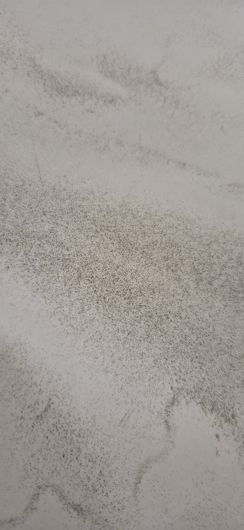

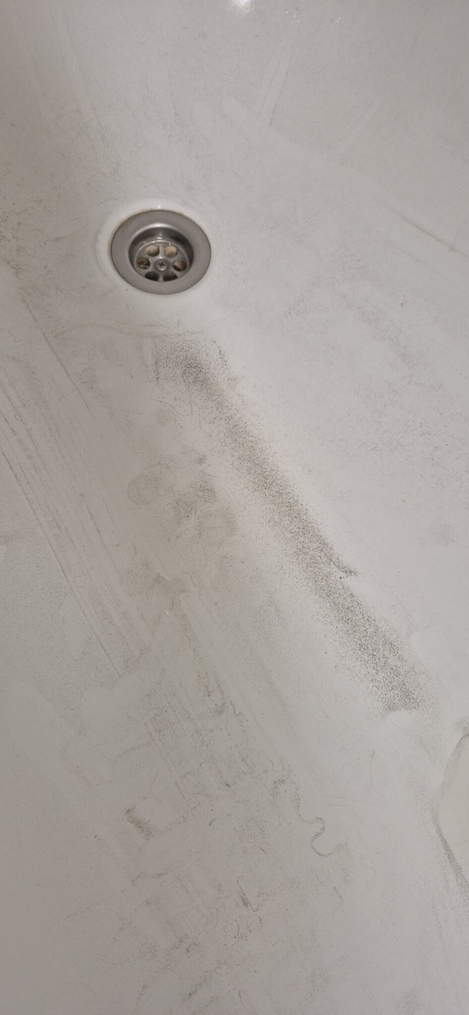

Tja! Har precis fått igång vår nyborrade brunn. Är ny pump och ny hydropress. Ny pemsalng i marken.
Vattnet är lite missfärgat. och när jag tömde ur vattnet ur badkaret så ser det ut såhär.. det känns finare än sant. Är mörkare än sand.
Är detta normalt vid uppstart av brunn? Vad kan det vara?

Man måste spola ur många kubik innan man kan använda det som hushållsvatten

Ah ok! Tänkte nåt sånt men ville fråga expertisen. Ingen risk att det samlas massa i hydropressen som sen ligger kvar där?
Jodå det är risk för det.
Man får göra ren den.
Ett finfilter ( björnfilter ) före hydropressen inte fel, det kan ta en eller flera veckor innan borrkaxen i berget har rensat sig. Det är vådan av dagens borrningar ( avantityp ) . Dom trycker så hårt med borren och tryckluft, så kaxet går in i alla sprickor och dom ska ut med vattnets flöde från berget. Borra en brunn,tar inte mer än dag, ner till 70 meter + ställtid. I bland bör man spola med högtryck och suga ur kaxet. Samt att pumpen ska hänga ca 4 meter från botten. för att inte kax som sjunker ner när pumpen står still, ska sugas upp av pumpen.
