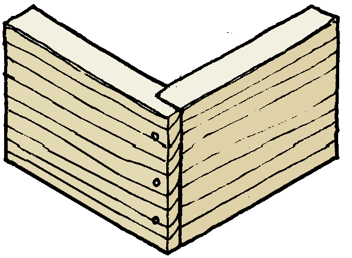

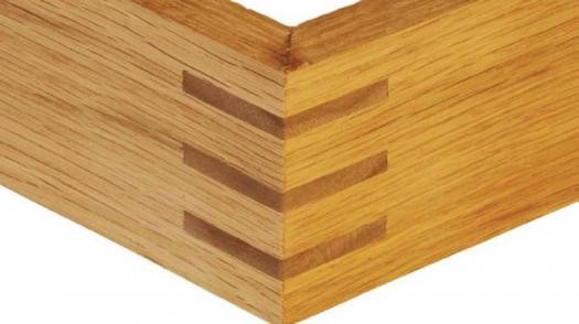

Din fråga är ju mycket av en smaksak. Men här är 2 "enkla" metoder som ändå är lite mer än bara lim och dyckert. Lim och dyckert är för övrigt inte särskilt starkt med limträ eftersom limytan blir längsträ mot ändträ.
Gera ihop alla hörnen 45 grader och limma dessa. Sedan förstärker du fogen med "splines".
Ett annat sätt är en ”rebate” fog. Se bild. Kan förstärkas genom att borra hål som du limmar in träpluggar i.
Båda dessa fogar är relativt enkla att göra med bara en bordssåg.
Ursäkta de engelska namnen. Dålig på svenska snickeritermer.
