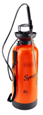

Skaffa en billig tryckspruta och ställ in på ”grov” dusch så att det inte blir dimmat. Har gjort så på putsade betongväggar och det blev väldigt lätt att få jobbet gjort.

Jag har en mindre tryckspruta, en sån där tvåliters som man pumpar upp, den ska jag leta fram i morgon. Den kanske matar på för långsamt men kanske kan låna nåt rejälare annars.

I slutändan blev det hälla ut, skrubba runt det med en finhårig sop. Kändes mycket lättare och vettigare även om jag skulle använt en högtrycksspruta om jag haft tillgång till en. Har hällt ut klafset med en blomkanna så man slipper jobba tvåhänt med nån hink. Läste någonstans att "pölar av vattenglas torkas upp direkt". Igår penslade jag ut pölarna men idag så gick jag runt med papper och torkade upp det som var kvar när ytan var klar. Ett par kvadrat som jag handspacklat är såpass grovt så där lämnade jag kvar det, där får det gärna bli ett blankt skinn. Har dragit i lite olika riktningar så man får se hur flammigt det blir till slut, förhoppningsvis ska det inte släppa damm i alla fall. Till 35 kvadrat betong gick det åt ungefär 7 liter vätska vid varje strykning.
