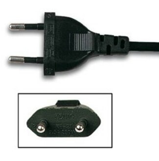

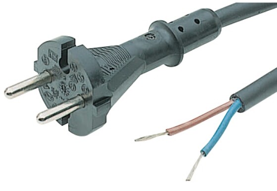

Dom flesta 'småapparater', lampor, laddare, dammsugare, etc har såna här kontakter som saknar jordanslutning.N Nybergzzz skrev:
Det finns ett bra inlägg av Bo någonstans där han förklarar det här lite mer ingående, men jag lyckades inte hitta det nu. Här kommer den korta versionen:
Om det blir fel i en elektrisk apparat kan höljet bli strömförande. Om man då tar i apparaten så får man en stöt eftersom det bildas en sluten strömkrets från höljet där det finns spänning, genom personen och vidare till en jordpunkt. Det kan vara ett element, en rostfri diskbänk, osv. Förr var tanken att miljön runt apparaterna var tillräckligt isolerad för att det inte skulle kunna uppstå en sluten strömkrets. Jag vet inte om det någonsin varit realistiskt i praktiken men så såg reglerna ut då.
Tanken med skyddsjorden är ansluta apparatens hölje och alla delar man kan komma åt till en den ledaren. Om det då blir fel i apparaten så att den blir farlig att ta i så blir det omedelbart en sluten strömkrets och därmed en kortslutning som får säkringen att lösa ut. Felet upptäcks md en gång och apparaten blir strömlös innan någon hinner ta i den av misstag.
Nu för tiden är de flesta prylar i plast och har dessutom byggts för att uppfylla reglerna för "dubbelisolation". Det innebär att de strömförande delarna är inkapslade på ett sätt som gör att man inte kan komma åt dem även om det blir fel på apparaten. De är då märkta med en liten symbol med en fyrkant inuti en fyrkant och har en kontakt enligt ovan.
