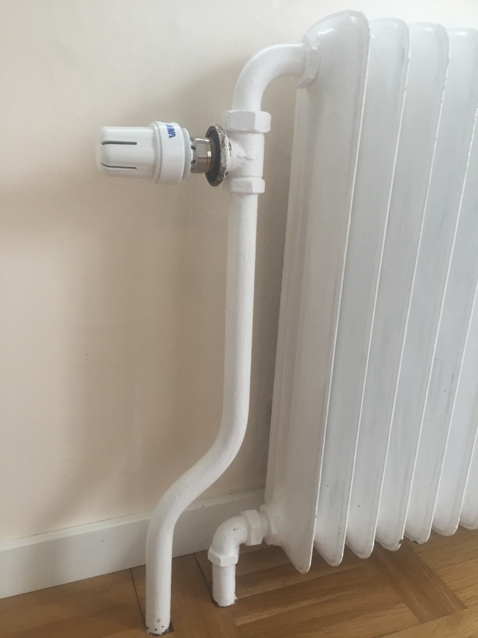

Pga rostiga stålrör som börjat droppa på flera har jag tänkt att byta ut alla rör till koppar i mitt radiator system. Min tanke vara att återanvända de gamla elementen men är lite osäker hur jag ska koppla in dom. Tanken var att använda 22mm rör som stam med 15mm avstick till elementen.
Bifogar en bild på ett av elementen.
Röret nertill är 27mm och böjen ~25mm. Jag skulle vilja återanvända termostaten.
Min tanke var att ta bort böjen och använda:
20x15R http://www.rinkabyror.se/artikel/metall-bussning-20x15/?select=true
följt av 15 böj:http://www.rinkabyror.se/artikel/boj-med-mutter-15/?select=true
rakt ventil MMA ventilhus 15R http://www.rinkabyror.se/artikel/mma-ventilhus-rak-15r/?select=true
Återanvända MMA termostaten
och slutligen dra fast 15mm röret med en trycknippel http://www.rinkabyror.se/artikel/fmm-trycknippel-kona-15x15r/?select=true
Nertill börja med 20x15R bussning
och sen nippel http://www.rinkabyror.se/artikel/nippel-med-mutter-15/?select=true
returkoppling kan vara bra att ha: http://www.rinkabyror.se/artikel/returkoppling-vinkel-15r/?select=true
och slutligen trycknippel.
Har jag tänkt rätt eller är det något som saknas?

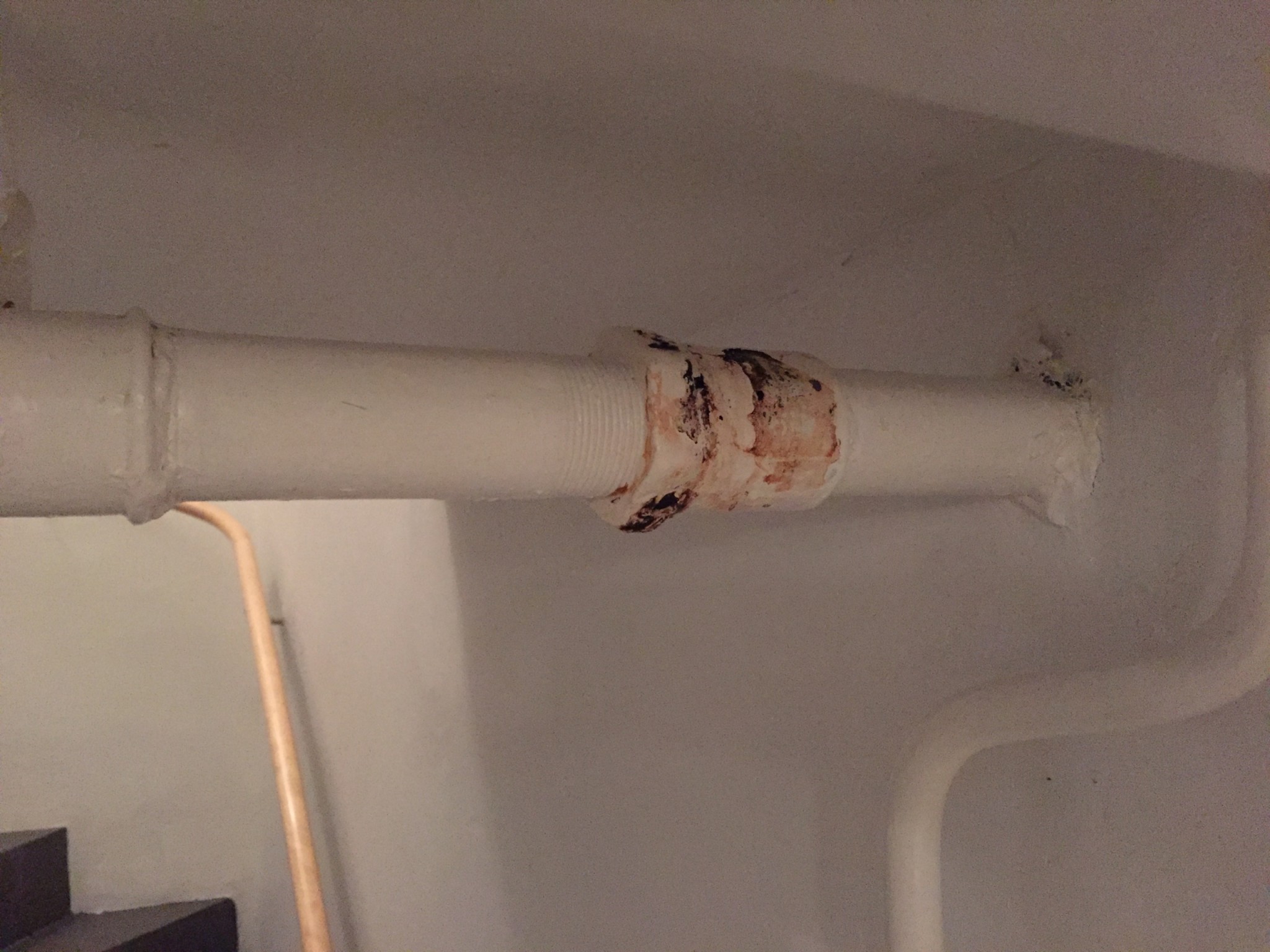

Läcker vid skarv mellan koppar och järnrören samt vid en skarv precis efter. Antar att det beror på galvanisk korrosion. Har ännu inte sett något problem vid elementen och tänkte vänta med att byta dom. Blir så mycket större projekt om dom ska bytas både i kostnad och att man måste hålla koll på dimensionering av radiatorerna.
Men kanske är lat och dumsnål
Åtgärda platsen där det läcker istället, det du visar på bilden är inget du bör röra i ser bra ut och blir inte bättre av det du tänker dig. Galvanisk korrosion är inget problem i ett värmesystem. Läckorna beror nog på brister i jobbet när det skruvades där tex dålig gängtätning, ruckat i gamla skarvar osv.

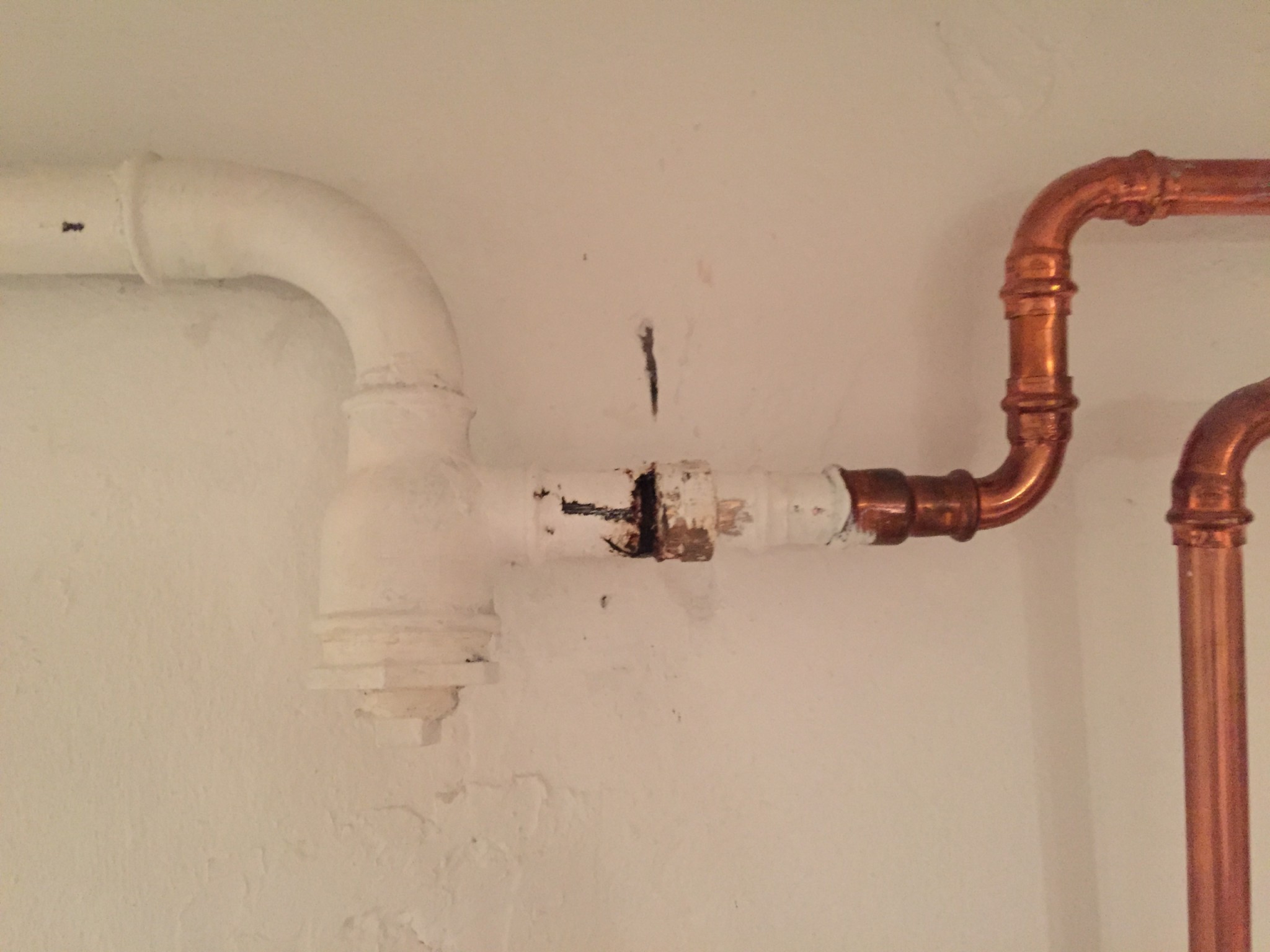

Problemet är att man använt presskoppling utan lekande mutter så det finns ingen möjlighet att dra åt eller lossa.

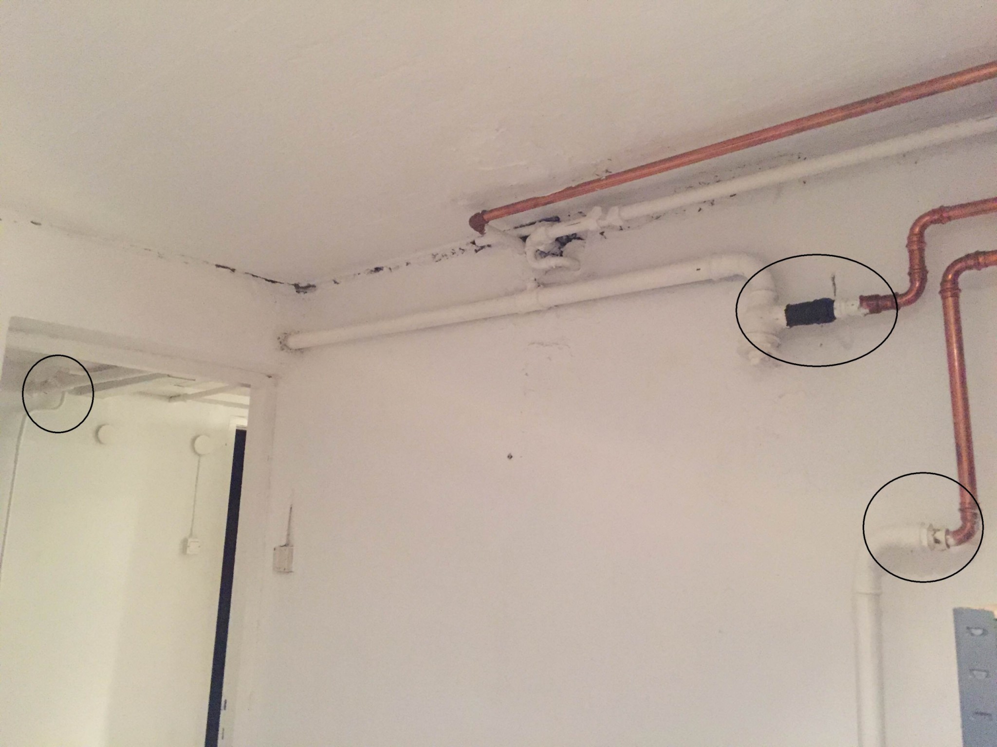

Det andra stället det läcker på är
järnröret upp till vänster vid nästa skarv. Röret är 48mm.
Om jag struntar i att dra om alla järnrör ska jag då kapa bort fram till läckan på 48mm röret och använda en unifix eller använda mig av gängan på järnröret?

Ser ju vettigt ut om du skarvar övre kopparröret med klämring mot rakänden och kapar bort alla klämda delar före där. Själv skulle jag sen gå på mot lämplig gängad del på järnröret blir enklare, billigare, bättre och mindre klumpigt än en så stor unifix.
Men det där är ju som sagt bara att göra om om det läcker, inget att byta hela systemet för.
Är den ilsken att få lös så snitta muffen med en bågfil så "spännet" släpper.

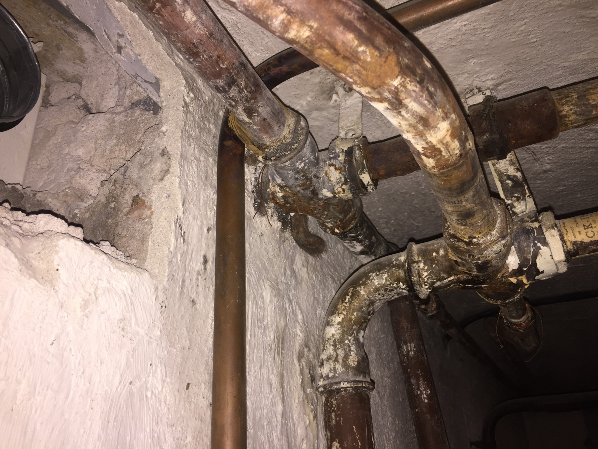

Tyvärr är nästa läcka 3m efter böjen
Kom ihåg fel det är 42mm rör.
Och på andra sidan väggen är det inte alls så kul men torrt
Kanske ska riva allt ändå...
