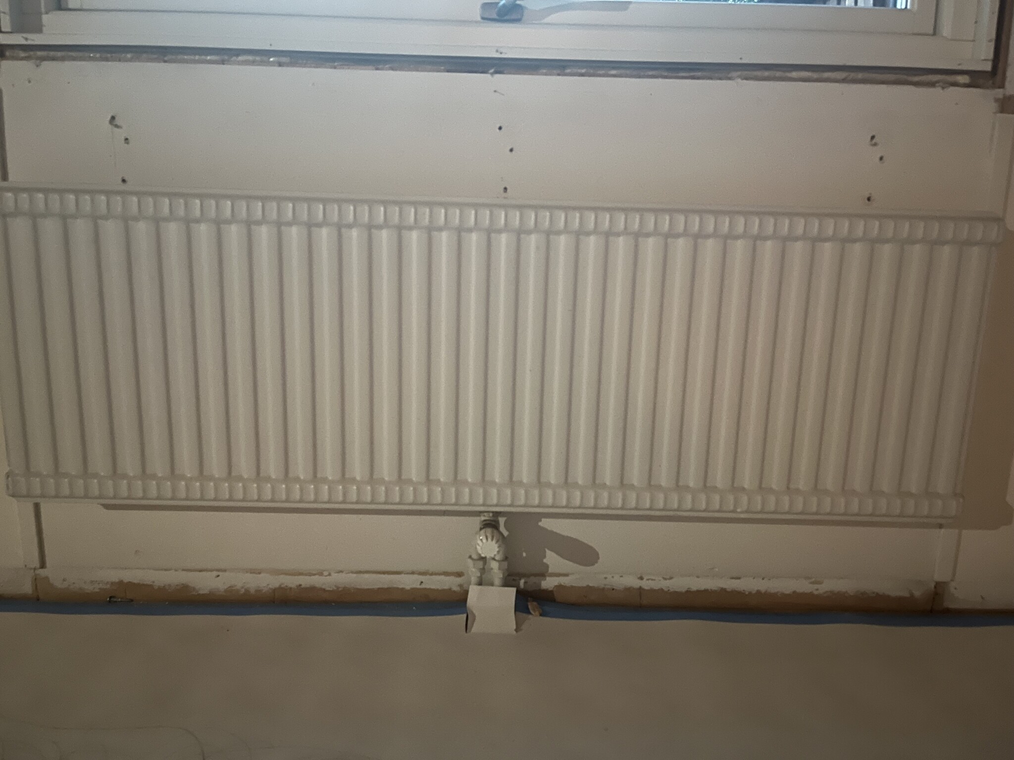

Vi har ett hus från -69, med ett vattenburet enrörssystem för värmen. Vi ska renovera och undrar om det är lönt att byta radiatorerna. Vi kommer inte byta till ett tvärörssysten, så omfattande är inte renoveringen. Men finns det bättre lösning än den som är installerad nu för bättre effekt?
  • Vit panelradiator under ett fönster i ett hus från 1969 med ett vattenburet enrörssystem, del av en renovering.
Vad har ni för värmekälla? Är det fjärrvärme eller pelletspanna borde det bara behövas att man ökar framledningstemperaturen för att få mer värme. Är det värmepump går det inte. Då ger nya större radiatorer med flera lager mer värme men det är inte säkert att rören i golven klarar det högre flödet.

Med tanke på att de är 60 år gamla hade jag nog bytt om det får plats i budgeten.
Vi behöll och renoverade våra element. Kör med gas idag men förväntar mig att börja med värmepump så småningom. Tänker inte att det blir större bekymmer mer än att det krävs en högre temp i framledning så vinsten blir kanske inte lika stor.
Men lägger också till element i takt med renoveringen så att vi får större uppvärmningsyta så det blir bättre och bättre. Dom nya kommer att kopplas som separata kretsar och 2 rörs.

Vi har bergvärme
