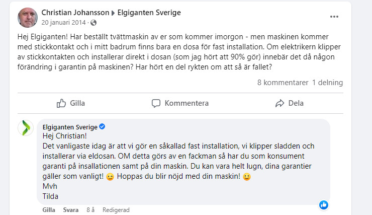

Resistor Resistor skrev:
Problemet med att klippa stickproppen är att många tillverkare inte lämnar garanti på maskinen efter att man har tagit bort stickproppen.
Kan du hänvisa/länka till några garantierbjudanden som har dessa begränsningar?
Detta gäller särskilt i de fall det inte är en behörig elektriker som har kopplat inn maskinen fast.
GK100
Det är nog enklare att visa upp garantivillkor som tillåter att man modifierar produkten. De är ofta typade med Schuko och tillverkarens CE märkning EMC intyg osv gäller troligen inte om du modifierat apparaten på något sätt. Även det är en så "naturlig" och liten ändring som att ansluta den fast i stället för med den pågjutna kontakten från fabrik.
Jag tycker ju att en fas installation borde vara bättre än en med lös kontakt i ett uttag för en tillverkare. För med fast installation vet men ju vart man får fas och nolla på anslutningarna medans lösningen med kontakt ger fas placeringen som en 50/50 chans.
GK100
Rimligtvis säljs samma produkter på flera marknader med olika stickproppar, så certifieingar och märkningar borde inte vara avhängt en viss nationell stickproppsstandard.
Dilato och 1 till
Det kan säkert vara så att den även säljs med ex GB kontakt (med annat artikelnummer), men när GB var med i EU så var det lik väl CE märkning som gällde och den gäller för en specifikt utförande. Ofta gör man också därför apparaterna med separat sladdställ eller olika kontakter till samma nätadapter. Då går samma utförande att sälja på olika marknader utan nytt typintyg.
Det är nog bara en skröna att tillverkarna skulle backa på nå garantier bara för att man klipper kontakten........Det här har man hört hur länge som helst typ och alla som påstår det har inga riktiga belägg för vad de säger utan de har "hört" det bara........Garantier och sånt har ingenting med nå CE märkningar och andra tillverkartekniska intyg att göra.
Borde finnas hundratusentals installationer i hyreslägenheter där man inte har nåt annat val än att klippa proppen då det oftast är ett fast kopplingsställe. Mycket sällan ett uttag. Skulle alla dessa ha förverkat sina garantier så borde man rimligen ha hört nå mer konkret.
Müssli och 4 till
Skärmdump av Facebook-dialog. Kund frågar om installation och garanti. Företaget svarar informativt och vänligt.
Müssli
Jag hör vad ni säger. Kan endast hänvisa till personliga erfarenheter och samtal med tillverkare. Om någon faktiskt har råkat ut för problem i ett garantiärende p.g.a. klippt kabel har jag ingen statistik på.
När det är sagt så är Elgiganten det företag jag har minst förtroende för när det gäller inkoppling av tvättmaskiner ;) sök på Youtube om ni har missat det
Har ringt flertalet tillverkare och frågat om godkännande innan jag fast kopplat in TM hos kund. De flesta säger att garantin inte gäller efter borttagning av stickproppen.
Det är väl helt enkelt det säkraste och lättaste svaret så de gör det enkelt för sig.
Ska man sen hårdra det hela så i slutändan är det inte tillverkarna eller återförsäljarna som avgör om garantin gäller, utan domstolarna efter bland annat tolkningar av köpeavtal, garantivillkor och sedvänja i branschen.
