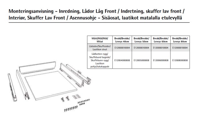

Köpte du enbart luckor? Kollade på det först och hörde av mig till deras support. De var väldigt osäkra först men efter lite diskuterande med sin kollega kom hon fram till att om jag byter till deras lådor också så passar luckorna.. Någonting som var krångligt eller var allt perfect fit även vid fästen osv vid lådluckorna?major_tom skrev:
Efter detta samtalet började jag kolla vidare men Elgiganten var mycket billigare än övriga alternativ så vore perfekt om det fungerar..
Lutar åt ett Epoqkök med nya lådor.
Frågan är dock:
https://www.elgiganten.se/product/k...01808/epoq-ladbotten-bakstycke-40-cm-hog-rygg
"ihop med mjukstängande lådsidor och valfri front anpassat till ditt kök, för komplett funktion."
Vart hittar jag dessa "mjukstängande lådsidor"? Letat runt för fullt på hemsidan men hittar ingenting.
Frågan är dock:
hålbilden vad gäller lådfronterna är inte 100% utan där behövde jag först plugga och sen ta upp nya hål. eftersom jag bara hade två lådor i det köket var det enkelt gjort.F farsgubbensson skrev:Köpte du enbart luckor? Kollade på det först och hörde av mig till deras support. De var väldigt osäkra först men efter lite diskuterande med sin kollega kom hon fram till att om jag byter till deras lådor också så passar luckorna.. Någonting som var krångligt eller var allt perfect fit även vid fästen osv vid lådluckorna?
det är ju väldigt konstig att de inte har lådsidorna på hemsidan. när jag beställde mitt (iofs för 2-3 år sen) så var dessutom lådbotten och lådsidor en enda produkt och inte separata, så vet inte om det hjälper dig om jag gräver fram mitt produktnummer. men ska se vad jag kan hittaF farsgubbensson skrev:
mjukstängande lådsida har produktnummer E12000010004, men de finns inte på hemsidan, konstigt nog. varit med om innan att de helst vill att man beställer i butik via deras "köksspecialister" (dvs, ger dem möjlighet till merförsäljning), vilket var den största nackdelen med epoq eftersom jag upplevde det som att jag hade bättre koll än "specialisten"
Tack för dina väldigt informativa svar major_tom! Enormt irriterande att jag inte kan hitta allt på hemsidan - jag vill ju se det totala priset innan jag bestämmer mig för Epoq. Annars kan jag ju lika gärna beställa ett Vasakök ifrån Urbanfront där jag enbart behöver köpa luckor.. ^.^
