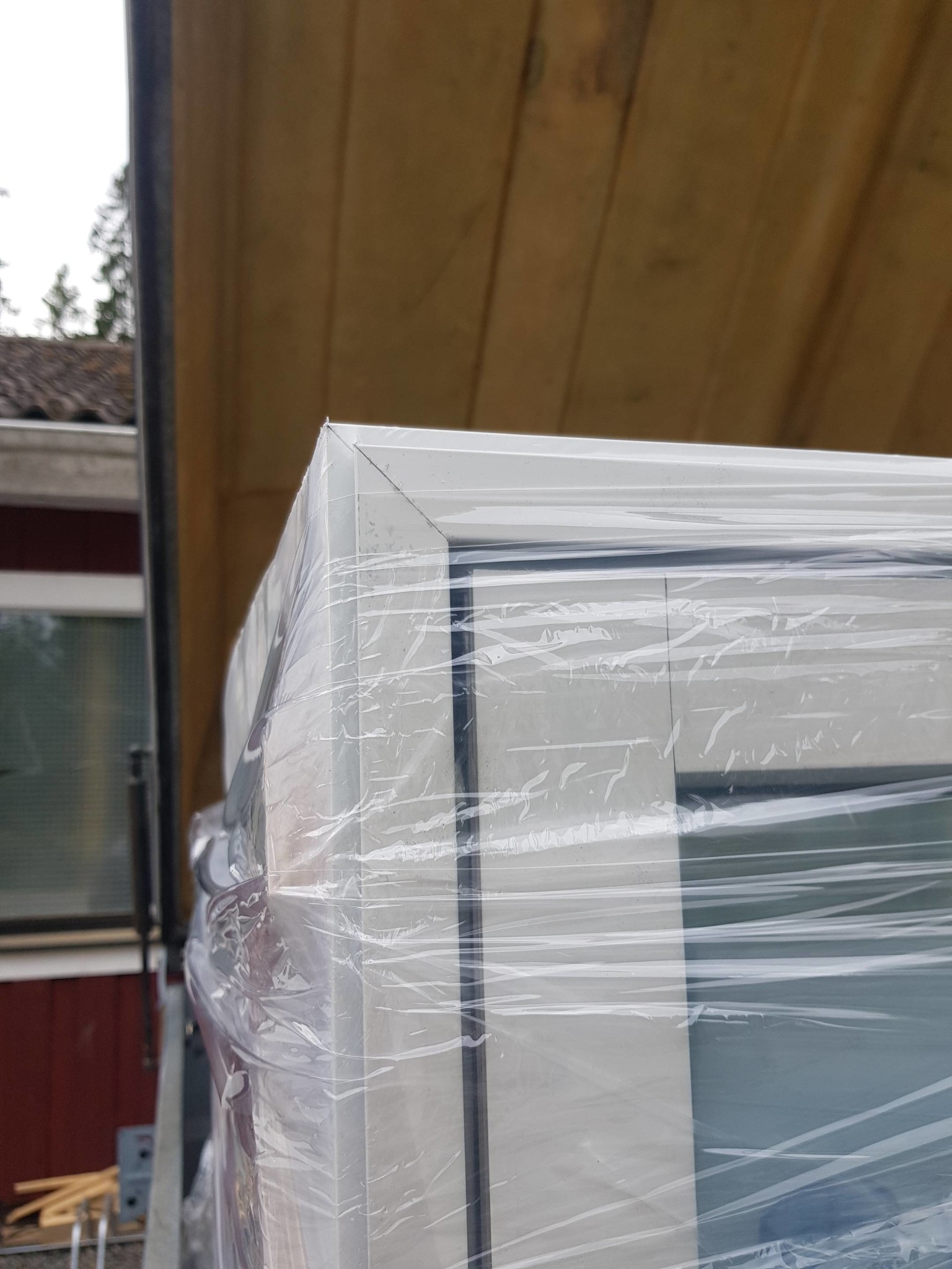

J Joukko #1 Medlem · 1 513 inlägg 3 sep 2020 19:16 Joukko Medlem 1 513 inlägg 3 sep 2020 19:16 #1 Jag har köpt några fönster med alu på utsidan. Hur gör jag med fodret på utsidan? Har nu endast träfönster och då är det ju lätt att sätta foder. Bifogar en bild på hur utsidan ser ut. Det ser likadant runt om. Inloggade ser högupplösta bilder Logga in Skapa konto Gratis och tar endast 30 sekunder
L Luugen #2 Medlem · 264 inlägg 3 sep 2020 21:20 Luugen Medlem 264 inlägg 3 sep 2020 21:20 #2 Finns väll reglar/spöklikt runt fönstret att fästa foder i?
J Joukko #3 Medlem · 1 513 inlägg 13 sep 2020 17:17 Joukko Medlem 1 513 inlägg 13 sep 2020 17:17 #3 Det finns endast den lilla kanten i aluminium. Någon som vet hur jag ska göra?
Stefan Bengtsson #4 Medlem · Västra Götaland · 2 563 inlägg 14 sep 2020 08:02 Stefan Bengtsson Medlem Västra Götaland 2 563 inlägg 14 sep 2020 08:02 #4 Meningen är att plåtslagaren ska bocka till plåtar, som sticks in i spåret.
