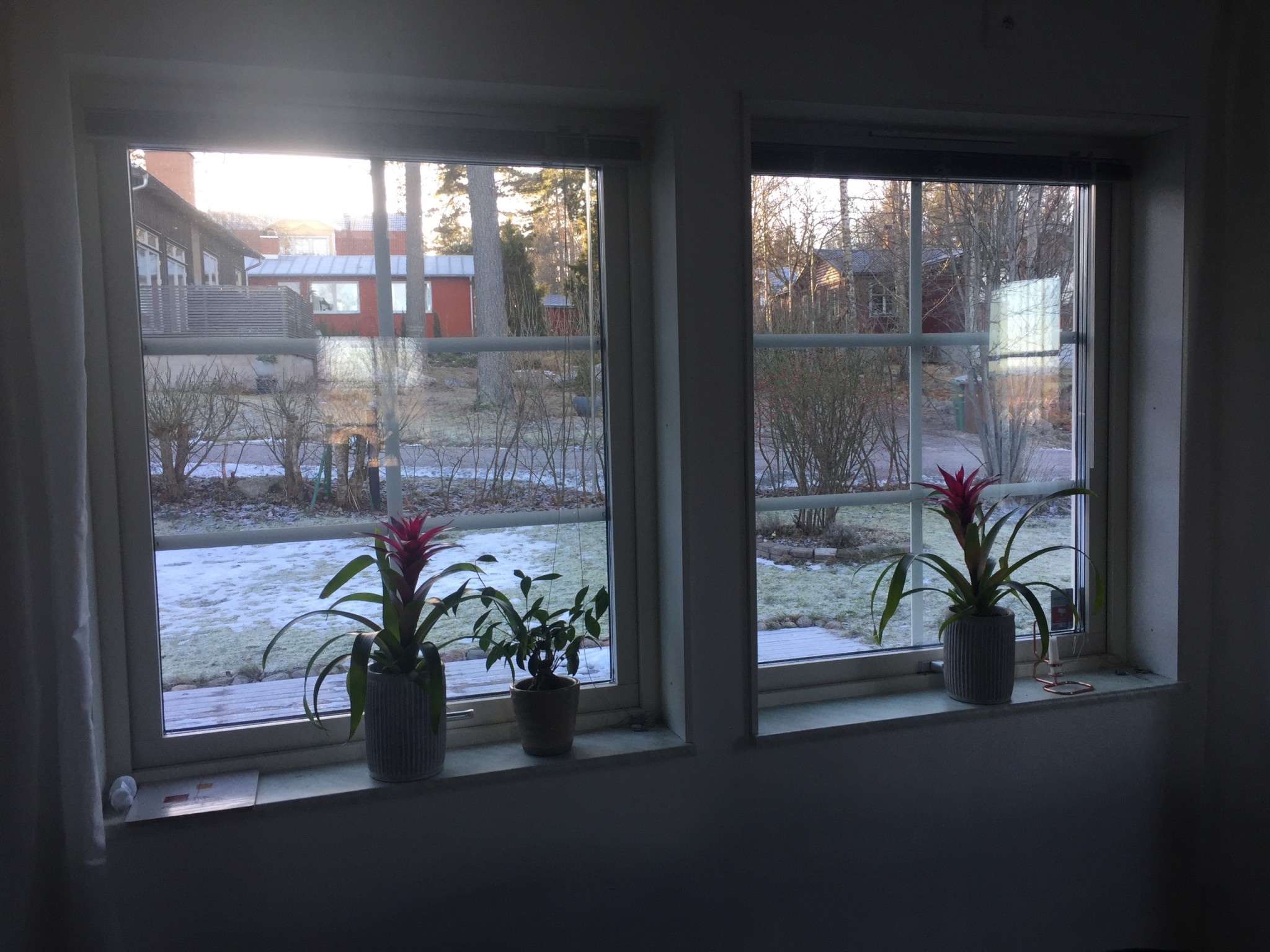

Jag vill gärna ha era kloka tips och råd ang. fönsterbrädor och fönsterfoder. Tanken är att vi ska byta fönsterbrädor och sätta upp fönsterfoder vilket vi saknar idag. Jag lurar lite kring hur jag ska få till den där robusta/måttbeställda känslan med profilerade lister nedtill. Jag vill heller inte att det ska bli för pråligt. Sedan är frågan vilken typ av fönsterfoder vi ska välja - profilerade eller raka, smala eller breda? Jag bifogar en bild på utgångsläget..
Hur skulle ni göra? Hjälp! :)

Utsikt genom ett dubbelfönster med krukväxter på fönsterbrädan mot en vinterträdgård med snöfläckar.
Nu är bilden uppladdad BirgitS!

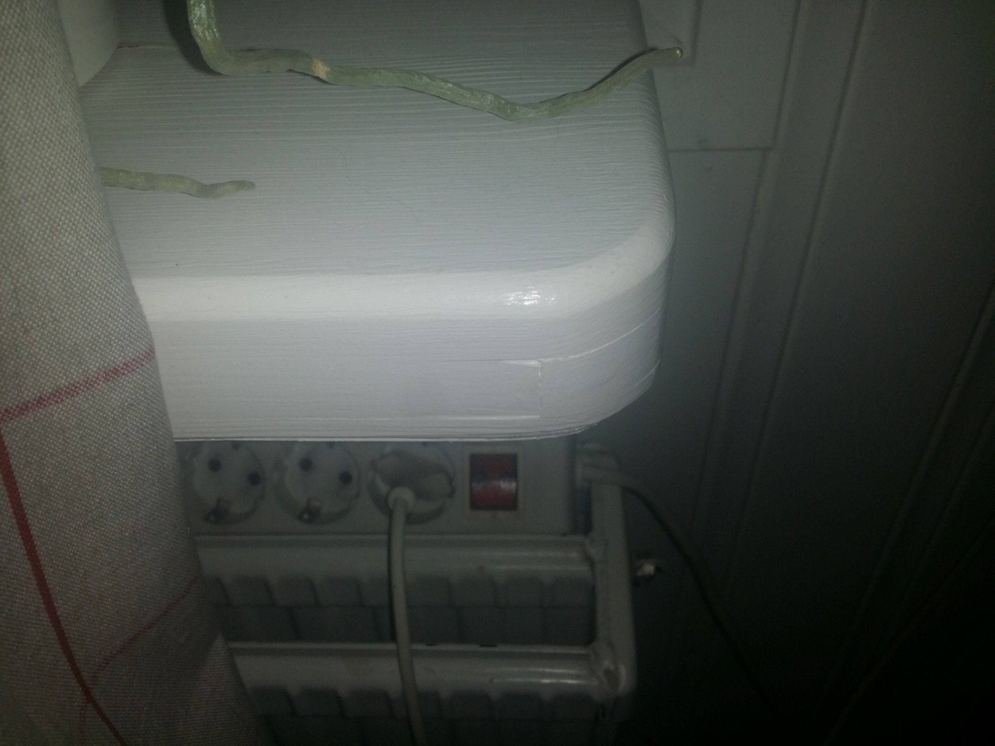

Jag har gjort lite egna fönsterbrädor, jag brukar göra nedre salningen 7-8cm djupare och sen limma på en 28x70 under, rundsåga kanterna snusdosa har bra form, rundfräsa överdelen och köra en profileras i nederkant.
Jag gör nedre salningen bredare, brukar räkna foderbredd x2 + 4cm
Helst skulle man ju fräsa med nåt större stål nertill så man får lite lutning inåt i nederkant, nu blir dom ju nästa raka

Vitmålad fönsterbänk med synliga målningslager ovanför vägguttag, nära en gardin.

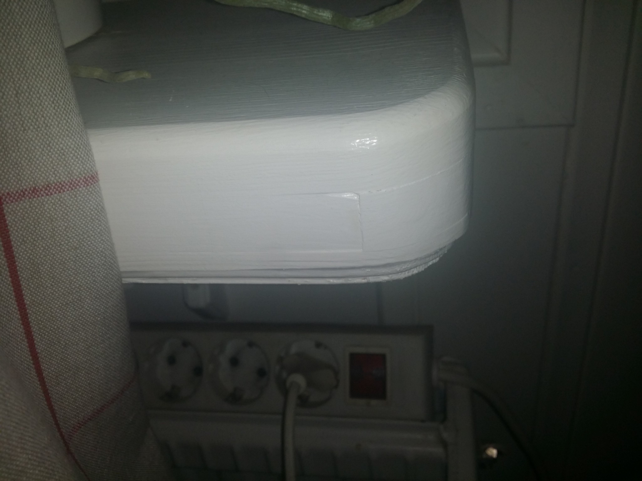

Nybyggd vit fönsterbänk med ojämnheter och en växt, ovanför ett element och eluttag.
Det här är en fönsterbänk, den första jag gjorde, inte så fin...
Ett fräs spår mitt på skulle nog kunna bli bra
