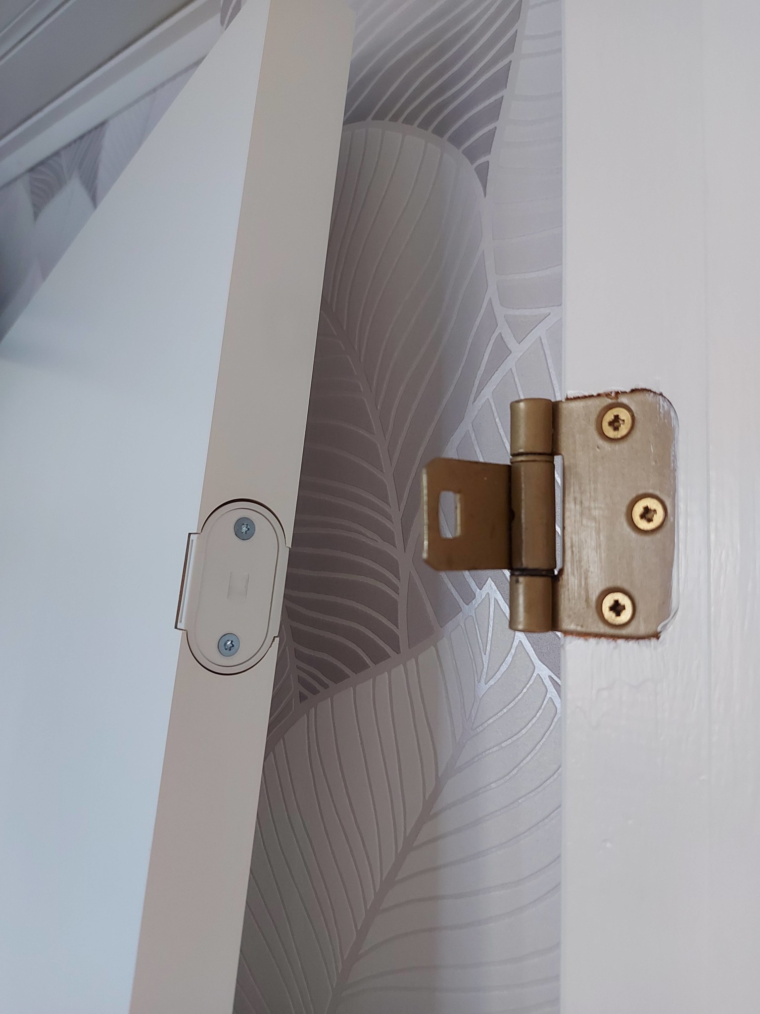

Vi har ett hus från -83 och behövde köpa en innerdörr då det saknades in till köket. Vi har måttat noga och nu fått hem dörren. Men den går inte att få fast i snap in-gångjärnet. Enligt affären så finns det den gamla "gångjärn-varianten" och "snap in-varianten". Så då trodde vi detta skulle vara enkelt. Verkar som att gångjärnet som sitter i dörrkarmen är för tjock för att kunna gå i.
Så nu hoppas vi på svar från någon kunnig här i forumet. Finns det flera olika sorters snap in-gångjärn? Eller handlar det om att våld löser problemet och vi kan banka in den? Eller måste vi köpa någon ny variant och skruva fast i dörrkarmen?

Lossa på de två skruvarna på dörren så bör den gå i!

den passar du måste lossa på skruvarna på dörrens gångjärn för att få på den

Det ska passa utan några ingrepp eller ändringar i gångjärnen.
Lossa skruvarna på dörren så att plattan lossnar lite, skjut in tappen, dra åt skruvarna.

Exakt, vissa dörrdelar kräver att man lossar på skruvarna för att kunna hänga på dörrbladet.
Det är för att dörrarna inte ska trilla ur karmen vid brand.
Det funkade jättebra när vi lossade på skruvarna tack för era tips ☺
