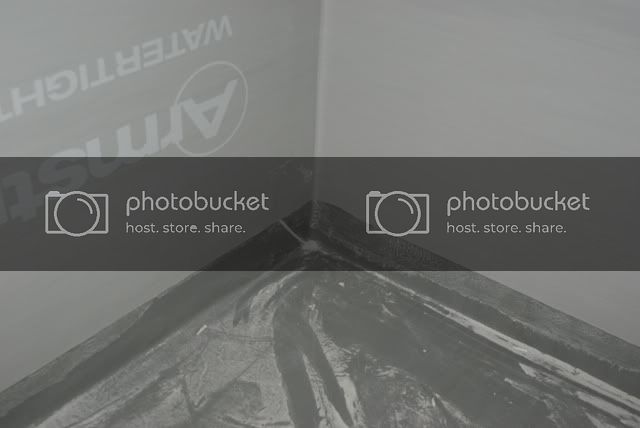

Bygger mitt hus nu, här kommer lite bilder på starten av våra badrum.
Har först Norgips Humid bård på 300mm cc regling och sedan Armstrong tätskiktsmatta som är plastsvetsad i alla hörn och upp 100mm på vägg.
Sedan krävs det överlapp på minimum 30mm med väggmatten emot golvmattan.
Sedan la jag bård upptill för väggmattan är bara 2000mm, även den skall överlappas med 30mm eller mer.
Väggarna limmar man och golvmattan svetsar man.
Så gjorde jag
Tackar för mig.
