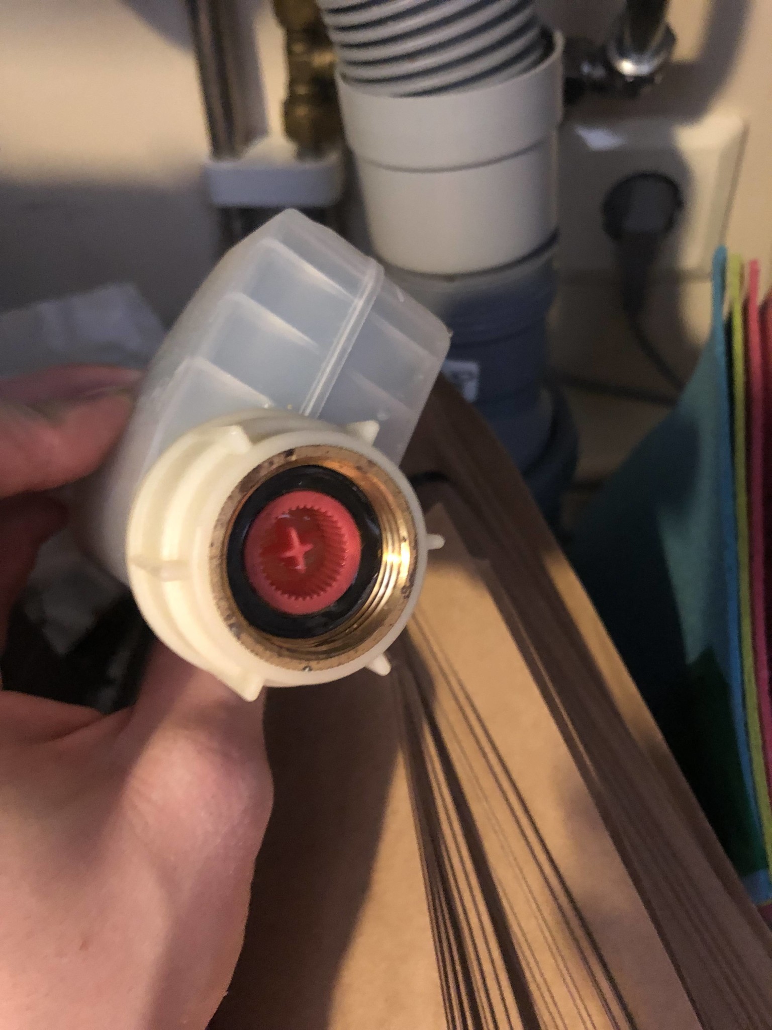

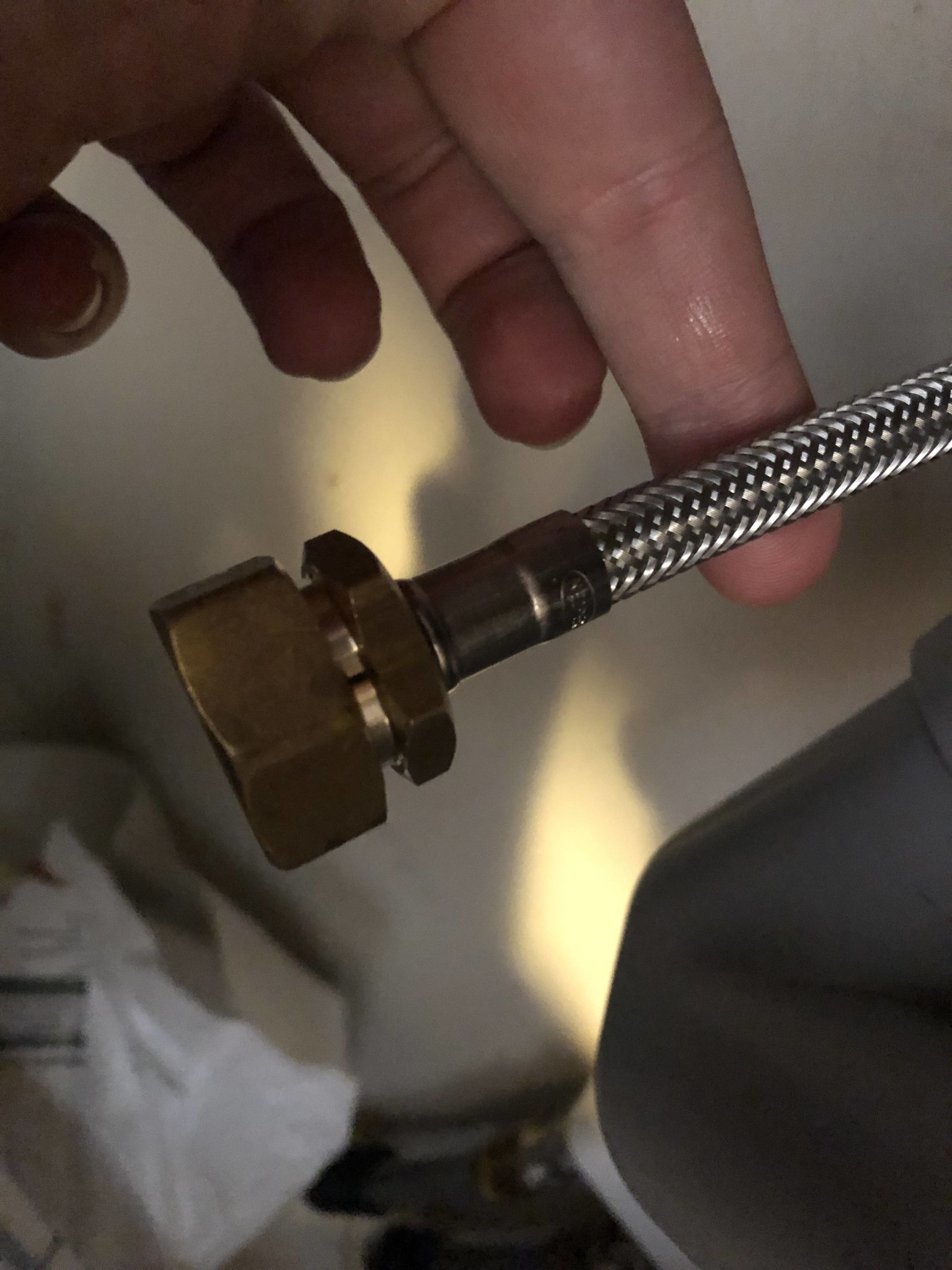

vad behöver jag göra?
Närbild på en hand som håller en demonterad vit plastdel med en röd stjärna och svart packning.
Hand håller en flexibel vattenslang i metall med mässingskoppling.

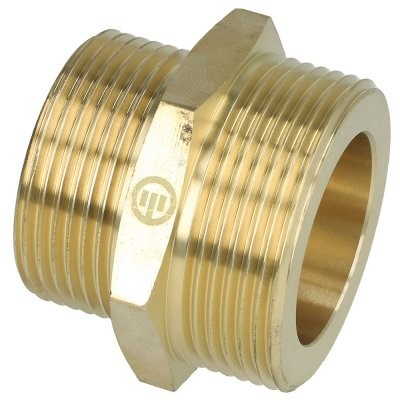

Du behöver en övergångsnippel med slätände i rätt storlek. För jag gissar att det sitter gummipackning i blandarens anslutning också.
Gängad mässing övergångsnippel med slätände för röranslutning.
Brukar ju följa med diskmaskinen.
Ja det brukar följa med en i plast nu för tiden, byter alltid ut dom till metall för det känns tryggare, men behövs säkert inte.
RoBo
Diskmaskin fanns när vi flyttade in och de har nog inte sparat den...
Krilleman
M Mathiasjson skrev:
[länk]
Denna bör du åka och köpa, dem andra som dem har länkat är 6 kants nippel eller fel dimeson.
Hur menar du nu?!
Exakt denna i min länk från Biltema!
Leif i Skåne
Krilleman Krilleman skrev:
Hur menar du nu?!
Den du länkade är en R15 UTVG x R10 INVG, Vilket är fel, då anslutning från kran är R15 och från diskmaskinen är det R20 :) Alltså behöver man en R20 utvg x R15 INVG

Såg längre ner på feltemas hem sida att dem hade en med rätt dimension, Fel av mig :crysmile:
Krilleman
Du glömde kontrollera artikelnumret jag angav. ;)
Feltema tillåter ju inte länkning till en specifik artikel... :thumbdown:
