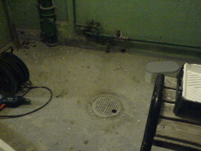

Hej alla gossar och gummor!
Har nyligen köpt mitt första hus och jag är datatekniker. Det innebär att jag har ingen större koll på bygg-världen men ändå ett stort intresse och vilja att göra själv. Det jag har är många vänner som kan lite av varje. Nu tänkte jag kolla läget här med tips och ideér på vad som behöver för ett "litet" projekt jag har på gång i källaren.
Det finns en golvbrunn i nuläget och jag har tänkt att installera en dusch. Därmed behöver jag ytterligare ett avlopp i rummet. Golvet är betong så jag det är bila som gäller antar jag. Frågan är vilka risker det finns med bilning? Kan jag ha sönder något? Vad behövs för att fylla igen kanalerna när det nya röret är på plats? (utöver betong såklart).

Om golvet är gjutet direkt på mark är det lätt att bila upp och byta den gamla brunnen med tillhörande gjutjärnsrör. Försök att byta ända till stammen. Lägg 75 mm rör om du inte tänker ha WC. Fyll igen med sand om det fattas och gjut igen golvet.
En duschkabin är en bra lösning att placera ovan den nya brunnen.
Tänk på att du måste vänta minst en månad innan du bygger på nygjuten betong, men ofta mer. Det finns snabbare golvbruk som man kan jobba vidare på efter ett dygn eller så, men dessa är dyrare. Kolla så att de klarar tillskjutande fukt om du väljer ett sådant.

Bara en såndär liten sak som du kan fundera över, det ska visst vara 2 golvbrunnar, gör den ena till huvudgolvbrunn med sidoinlopp och den andra som "slav" (spygatt heter den) då får du mindre problem med uttorkade vattenlås. Det är bara en fundering som gör dig än mer vilsen bland rören.

Skall du ha dusch bör du använda vanlig golvbrunn. Spygatt är väl i första hand tänkt till basturum.
Det du bör tänka på är vilken typ av golvbeläggning du skall ha. Klinkers t ex tar lite extra plats på höjden.
Viktigt! Skaffa och studera monteringsinstruktionerna för den brunn du köper.

Här kommer en bifogad bild på brunnen som ska bilas bort.
Från den brunnen ska det dras ytterligare en golvbrunn ungefär 1.5 meter längre "upp" från fallet.
På bilden ser ni även väggen dit jag tror att brunnen leder (stammen?).
Tack igen för alla tips hittills... men nu kan ni se lite ifall det behövs mer tips
