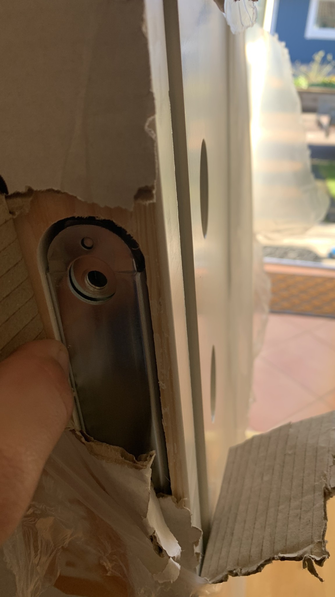

Har skruvat loss låssidan och försökt få till det men dörren går ändå trögt hur jag än gör. Kan det ha med det tunga sidoljuset att göra att denna metod inte fungerar för mig? Man hör och ser ganska tydligt att den tar i på ovansidan. Högst upp på låssidan så är dörren nästan kloss mot karmen medans den längst ner har en bra springa.

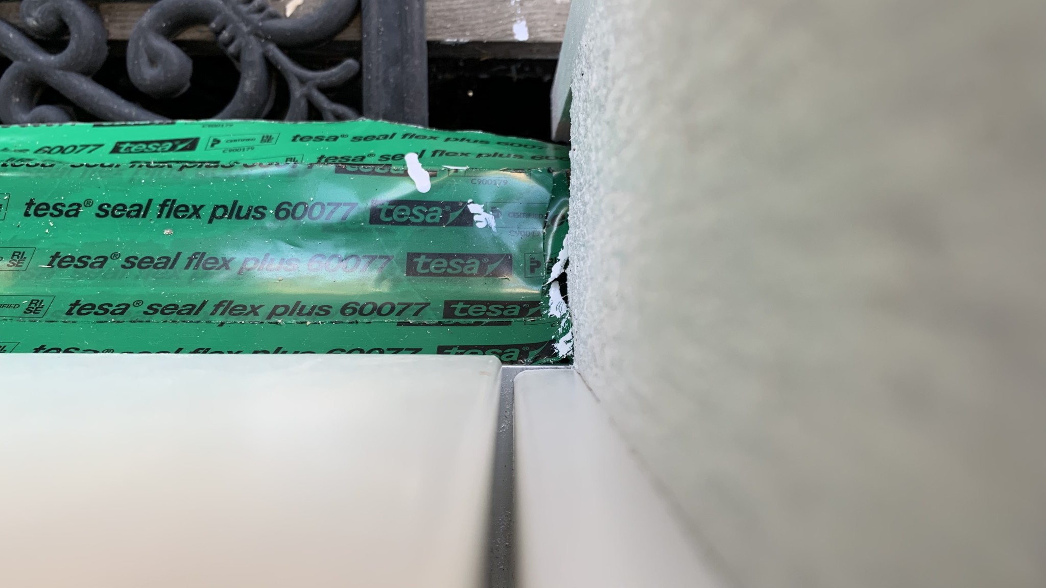

Väcker denna gamling till tråd då jag har exakt samma fel, och felet fanns redan i förpackning som jag påpekade till Beijer, då var det bara att montera sa dom så löser vi det sen om felet kvarstår, men som man kunde ana så är det andra toner nu.
dörren är monterad till perfektion och kontrollerad av snickare, han visste däremot inte varför den spjärnar utåt vid blecksidan, bladet är som det verkar rakt.
Min gissning är att den är lite för långt in på gångjärnssidan, eller har för tjock list.
Ska den verkligen klämma listen så på gångjärnssidan? Känns som att den borde förbi ”klacken”?!
