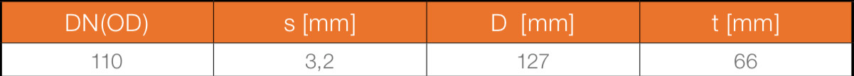

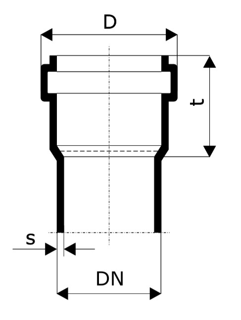

Mja, om du tittar på bilden så har man ju släppt upp hela muffen på röret.
Hittade lite mått enligt följande, inte nu nödvändigtvis samma tillverkare på rör men likväl:
Teknisk ritning av ett rör med måttangivelser D, DN och S.
En tabell som visar olika mått för rör med DN(OD) 110mm, s 3,2mm, D 127mm, t 66mm.
Det innebär att det som sticker upp ur golvet är större än 110mm men mindre än 127.
Det är således en muffändå som ett 110 rör skall passa INUTI - Så det är minst 110+3,2+3,2 om man går efter de mått jag hittade.
Kikar man på ett klassik WC anslutning så är dem 125mm om jag inte missminner.
Så det här är ju lite att emellan.....

S sebastiannoren skrev:
Röret är 110. Borde jag inte kunna kapa det efter flänsen och sätta dit en ny muff eller håller det inte tätt då?
Jo.
Hallå alla. Tänkte meddela att problemet är löst. Löste det genom att raspa ner röret 0,5 cm runt och sedan sandpapprade det fint. Köpte sedan en ny muff när jag ändå höll på med allt. Efter det gick toan ner fint Tack alla för tipsen!
