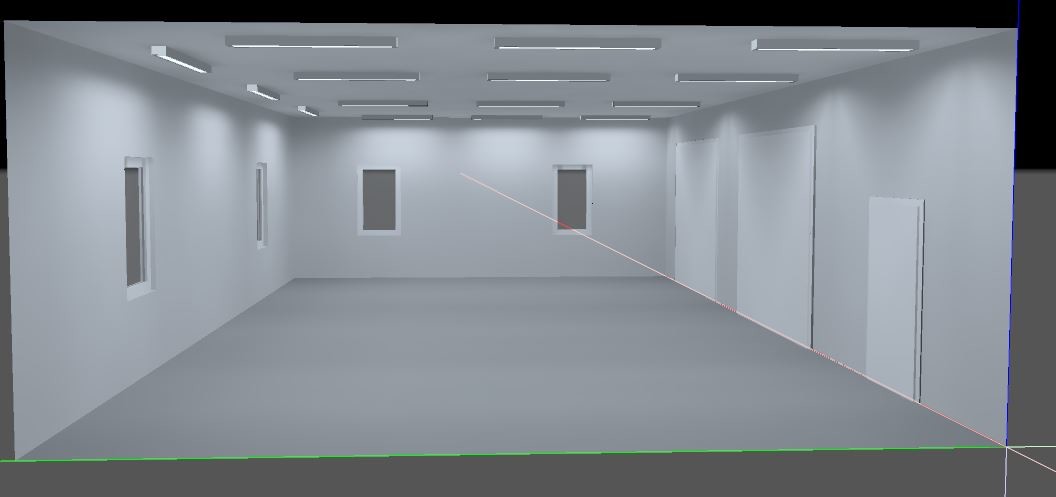

SC Aero

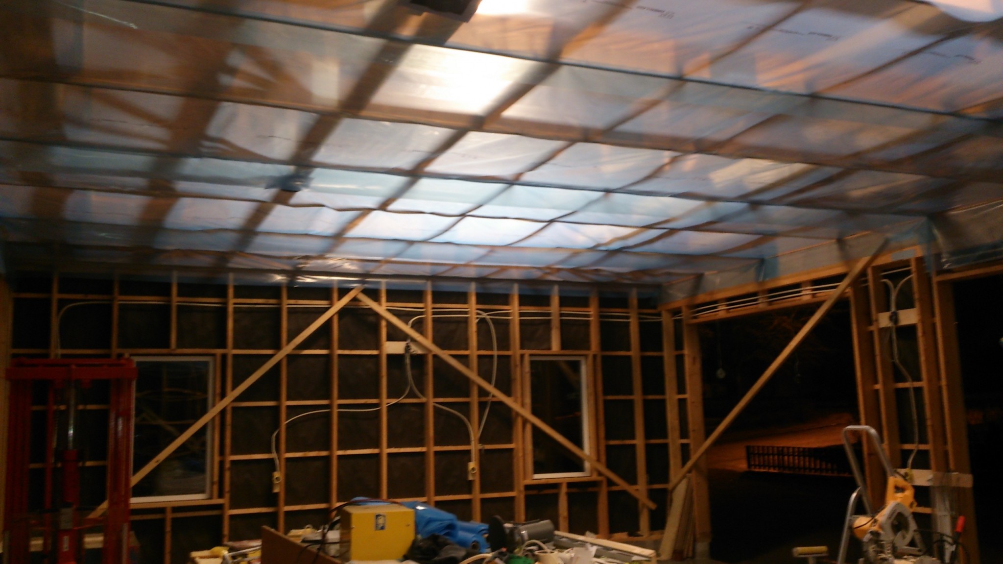

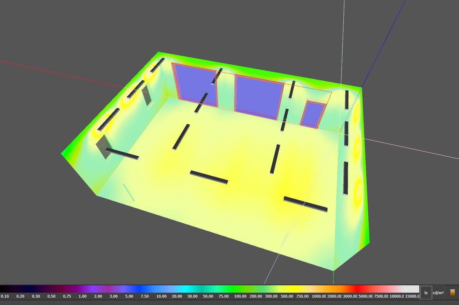

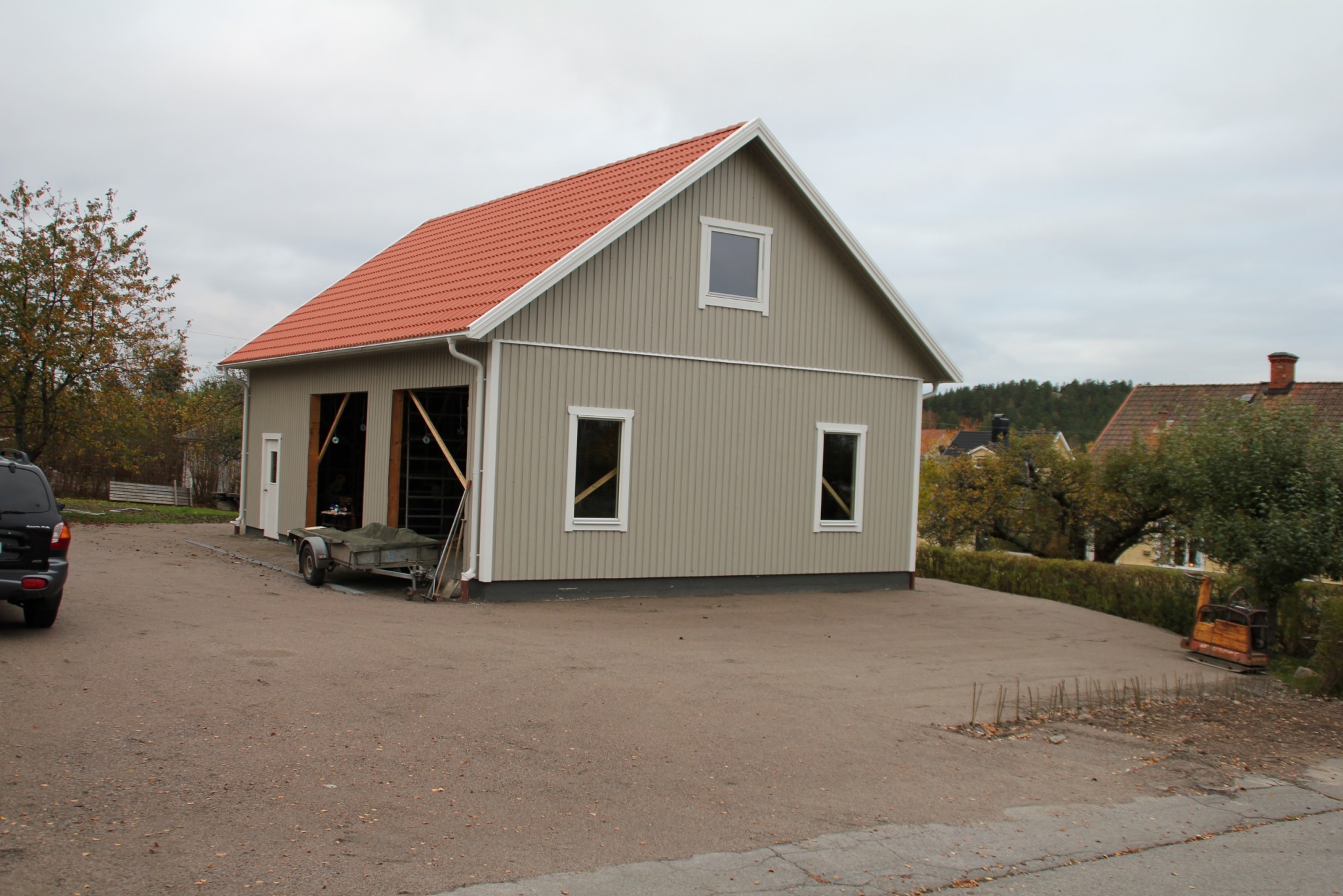

Börjar det ljusna... med alla dessa lysrör menar jag.

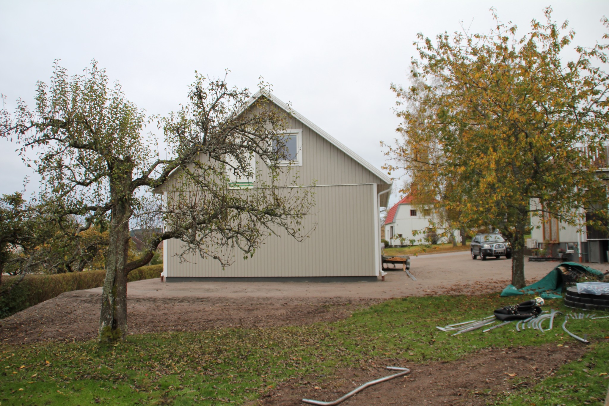

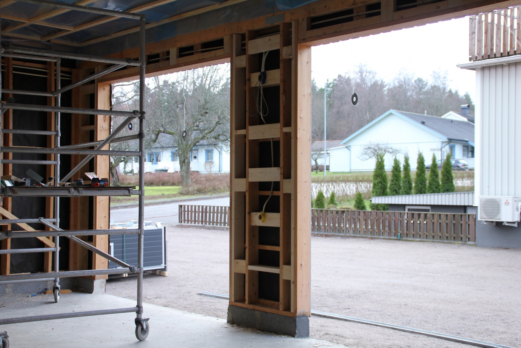

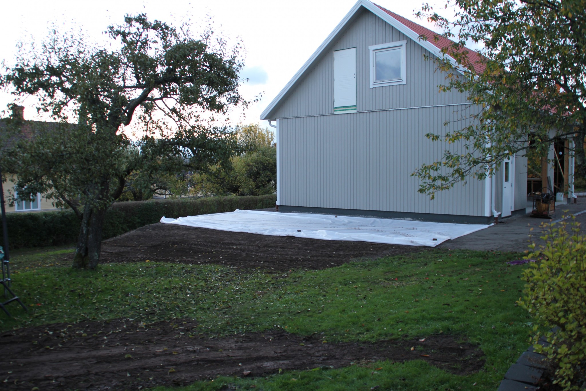

Vad säger grannen bakom, ser ut att ditt garage hamnade högt...
Jag hade valt mindre fönster, (för mindre insyn.)
Ser mycket bra ut, bara innejobbet kvar nu när det blir kalt ute.
//AA
Grannen säger ingenting (vad jag vet), men dilemmat har jag tänkt på. Storleken på fönstren ska ge rätt proportioner på garaget. Garaget har nästan dubbelt så högt väggliv som ett vanligt garage, så det kan lätt se ut som fängelsegluggar med för små fönster.Jag har markiser som ska upp på nämnda fönster, bland annat för att inte blända grannarna.
Att det hamnar högt är inte mycket att göra åt. Hela området lutar svagt och vi har sänkt garaget så mycket det går i den andra änden, därav markränna framför garaget. Garaget ligger ändå 38cm under husets nivå, tror jag.

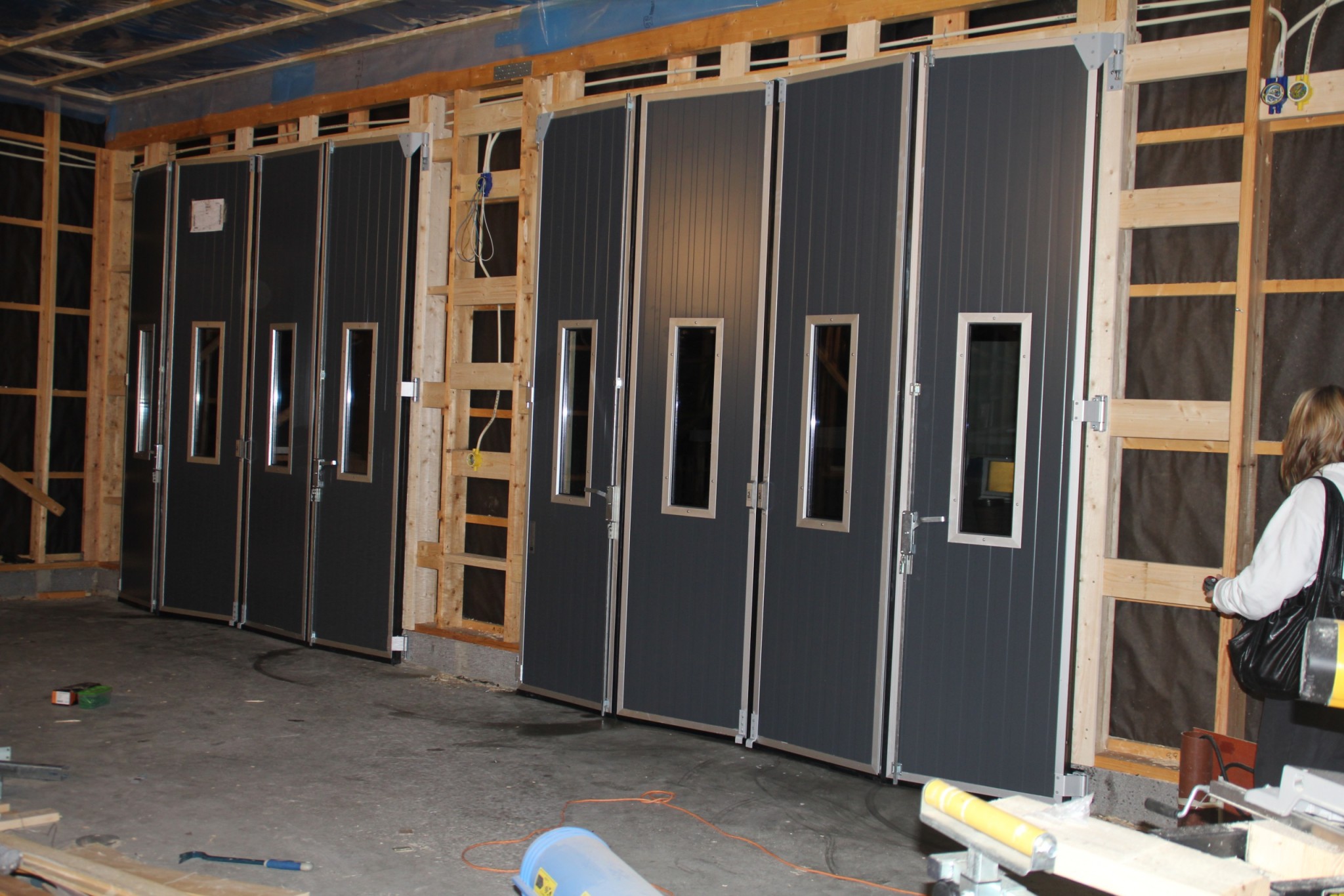

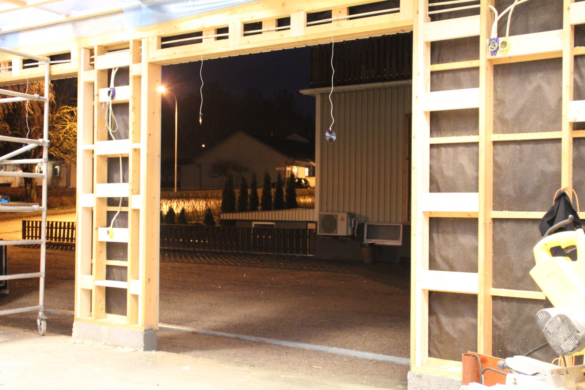

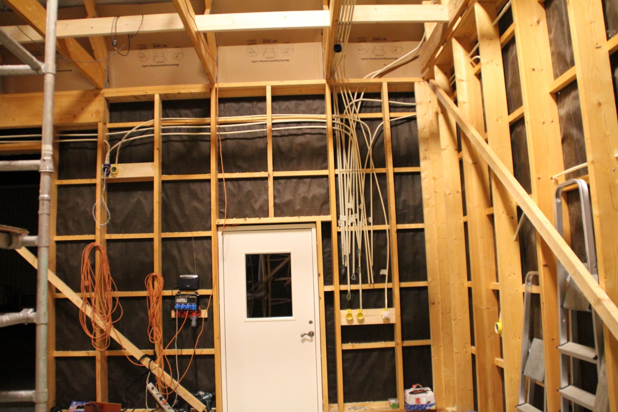

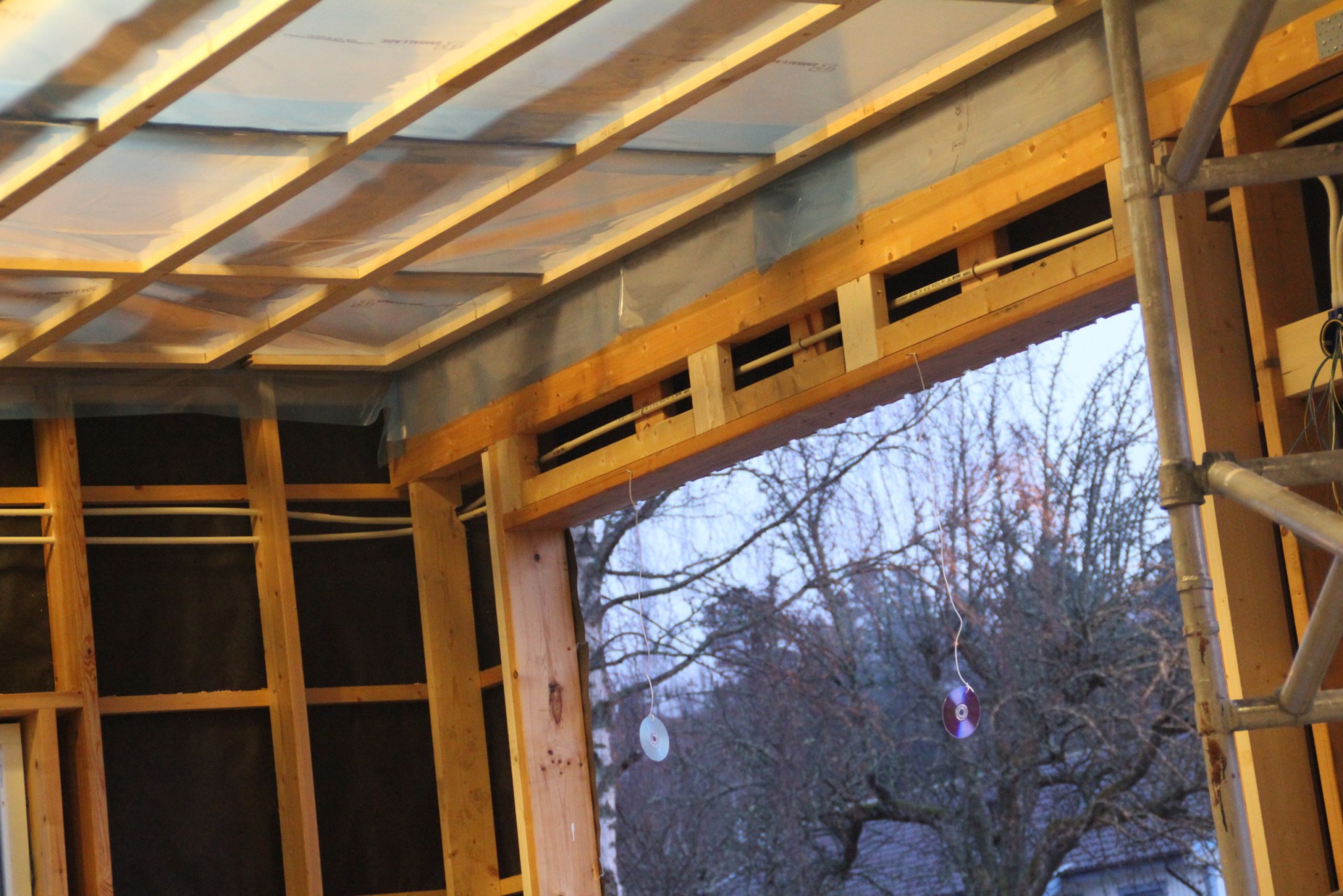

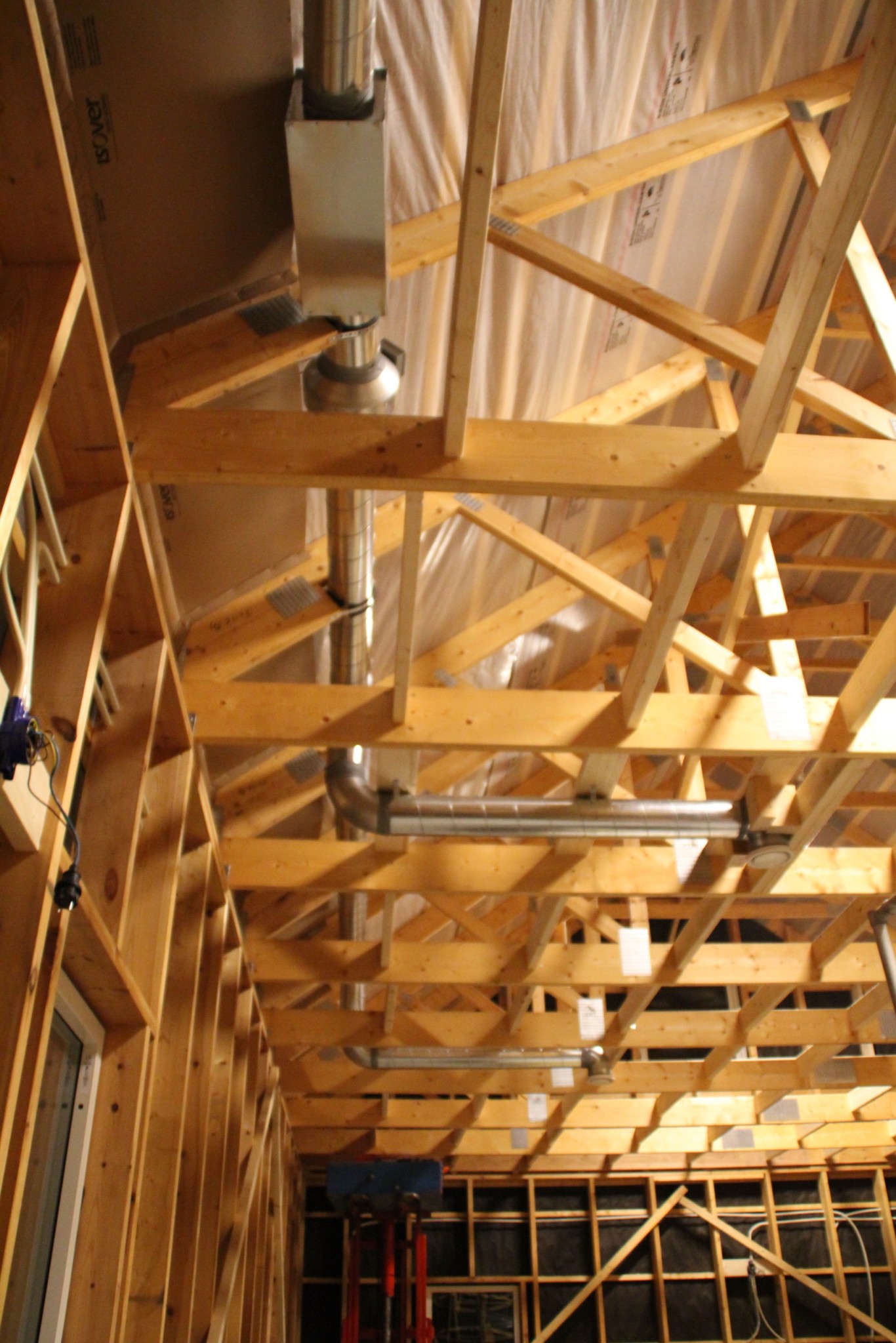

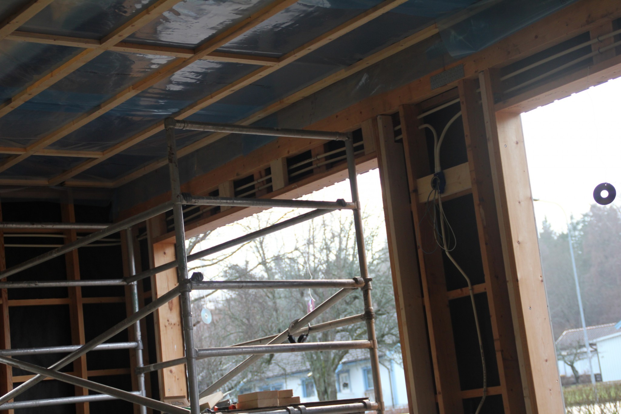

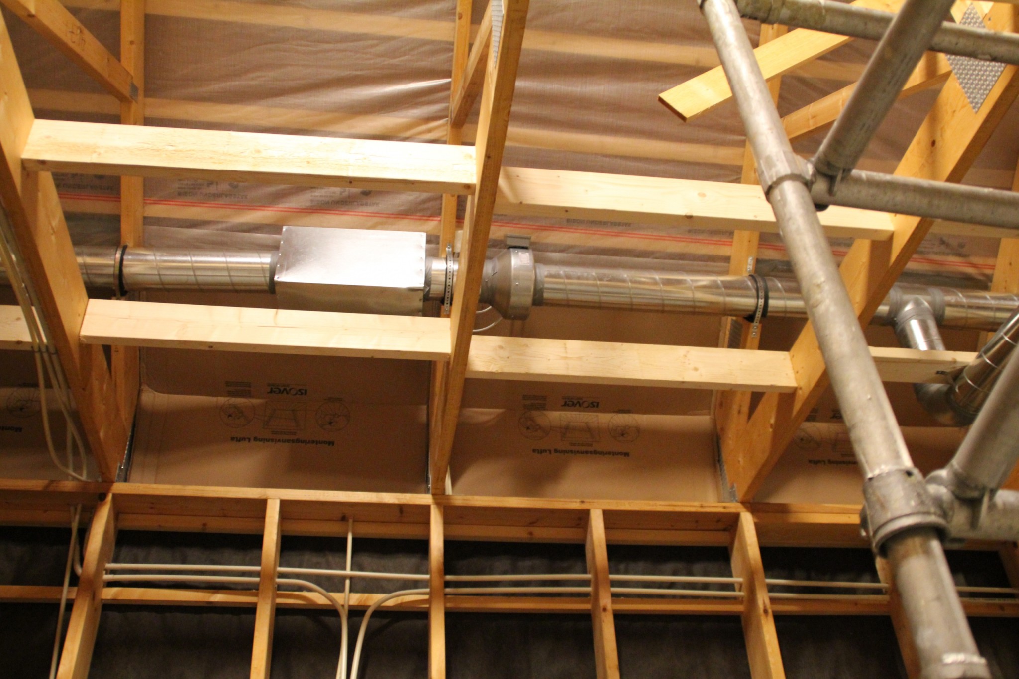

Hur gör du med isoleringen, ska det sprutas?
Nej det tror jag inte. Isoleringen ingår i det jag köpte, men jag tror inte det är lösull.
RoTe och 1 till

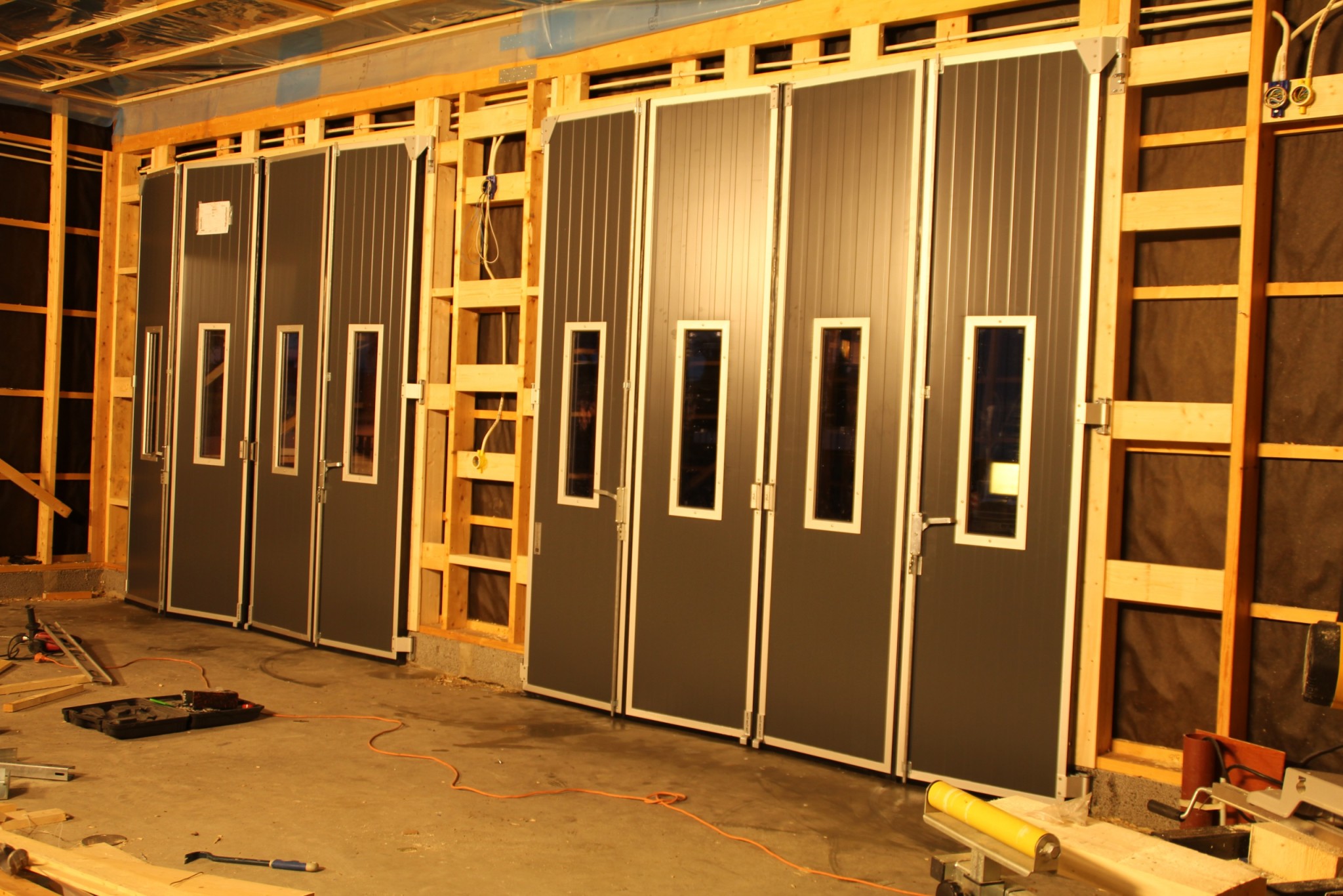

Blir det inte rätt pyssligt att isolera runt portarna?
