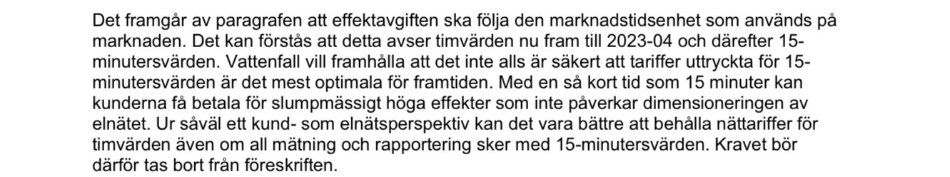

F fiskbuggaren skrev:
Tycks de? Säger de inte tvärtom att hela upplägget är onödigt, att mätarsäkringarna ändå är dimensionerande lokalt och att längre upp i nätet sammanfaller inte peakarna ändå så då kan det kvitta? Att det som egentligen spelar roll är 1) abonnemangsstorlek lokalt och 2) totalt simultant effektuttag över nätet i stort. Effekttopssmätning löser inte något av problemet.
Mitt vattenfallsabonnemang har mekanismer för att styra precis de här två: priset beror på säkringsstorlek och överföringsavgiften är olika under hög- resp låglasttid för att hålla nere totalt effektuttag under peaktid.
Nej, de säger inte tvärtom. Klippt från dokumentet som länkades.
Skärmdump av ett dokument som diskuterar effektavgiften och optimering av marknadstidsenheten till 15-minutersvärden.
