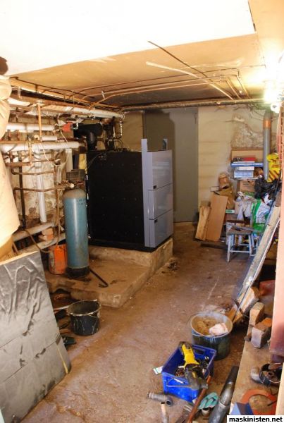

Hej! Står i begrepp att installera en vedpanna i mitt hus på ca 115 kvm (snart tillkommer garage (värms till ca 15 grader, via kulvert), minst 60 kvm och tillbyggnad ca 70-80 kvm)
Huset på 115 kvm är halvbra isolerat, från 30-talet. Pannrumm i källaren, 9 m skorsten.
Jag har precis flyttat in och har inte koll på husets effektförbrukning. Jag vill investera i en panna som kan klara ovan nämnda utbyggnad med hyfsad komfort, helst inte eldning mer än 1 gång per dag på vintern.
Jag har kollat lite på Baxis SI 30 och 50, samt Effecta med lambda, men det är väldigt tyst om den här på forumet... Naturligtvis finns Calmar, Gaselle, m.fl också.
Jag har bara 180 cm takhöjd i källaren och undrar om det går att sota en Solo Innova, eller någon annan panna (förutom värmebaronen som sotas framifrån) med den takhöjden.
Så till frågan om tankarna, vilket är mitt största bryderi Jag skulle få plats med 1 långsmal tank, ca 3 m lång, 1,5 m hög (är det för lågt?) och max 80 cm bred, vilket skulle ge 3,6 kbm och sen tänkte jag ha en liten 500 eller 750-litare med VVB, Elpatron och solslinga. Eller tänker jag fel nu? Känns inte så lockande att värma 3,6 kbm med elpatronen om det skulle behövas. Måste den stora tanken och den lilla tanken vara lika höga för att skiktningen ska fungera? Detta bör ge en hyfsad startvolym och när utbyggnaderna kommer till räknar jag med att kunna få in en nästan lika stor tank till, säg 2,5-3 kbm om det skulle behövas (alla här på forumet förordar stora tankar utom min röris som rekommenderar max 1500 l till Baxi SI30...)
Jag har i dagsläget bara radiatorer, men kan komma att installera golvvärme i någon av utbyggnaderna - är det något jag bör beakta när jag beställer tankar? (uttag osv?)
Skulle även vilja få en rekommendation om det är beredare eller slinga man bör ha för varmvatten?
Alla synpunkter mottages mycket tacksamt!

Mina föräldrar satte in en baxi 50 kw i somras, höjden på den är ca 1375mm så då borde du ju ha ca 40 cm ovanför den. Hittar bara denna bilden där man kan se lite av det iallafall, om du vill så kan jag mäta hur mycket plats det är ovanför den imorgon.
Här är tråden med lite bilder http://www.byggahus.se/forum/biobraensle/94119-byte-vedpanna.html

Det är 50 cm mellan panntopp och tak, dock lite rör som ligger i bakkanten vid sotningsluckan men jag tror inte dom inverkar på höjden utan det är nog det minsta man bör ha ovanför pannan för att kunna komma åt hyfsat enkelt.

Det är inga problem med en låg tank, En kompis har gjort som du nu tänkt men kör trycklöstsystem..
Han använde fd oljetanken på 3,2 m3 med måtten 135*80*300 cm (H*B*L) o köpte till en 500 l tank med dubbla vv slingor o isolerade oljetanken ordentligt med 285 mm i sidor o 500 mm ovan tanken vilket vart bra o pannrummet är kallaste rummet i källaren..
Han eldar med en Calmar v33 till 3700 l volymen o nu till nyår gick det åt 2 1/2 panna till att värma vattnet från 26/27° till 90°

Lars om du skiftar plats på pannan o ena "lilltanken" så blir det som hos min kompis jag beskrev ovan, Han funderade på att bara köra med tappvattenautomat till fd oljetanken på 3,2 m3 men valde en 500 l tank med dubbla vv slingor.¨
