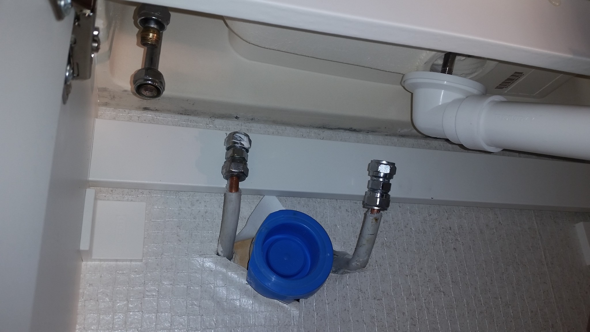

Har bytt till en ny vask i en toalett utan dusch, rören kommer ut genom väggen men passar inte nu längre då anslutningen hamnar något högre och åt sidan med den nya vasken. Hur förlänger man rören på enklaste sätt, måste man köpa nya kopparrör och bocka till eller finns det nån form av enklare lösning? Behöver förlängas c:a 10 cm åt vänster och c:a 5cm upp, så det är ju inte särskilt långt...

Fast ta inte just de slangarna. De är till för anslutning direkt i blandaren och sedan mot R15 slätände.
Du ska ha flexibla slangar med rak anslutning, troligen 12mm i bägge ändar. Ta med bilden till ett byggvaruhus eller bättre, en VVS-butik så kan de hjälpa dig.
Nu såg jag att du bor i Norrbotten så det kanske är långt att åka. Mät i så fall rören så kan vi säkert ge en länk direkt till en produkt som säkert kommer passa.
Ja. Det låter dock konstigt med 8mm kopparrör från väggen men det kanske var något som fanns förr?
Är skruvkopplingarna slätände i väggen? De från kranen är klämring. Tänk på att köpa kopplingar som passar för hårda rör om du kör flexibla anslutningsslangar.
Egenligen kanske det är billigare att bara köpa en ny blandare med anslutningsslangar. Med tanke på alla rördelar du måste köpa....
Typ denna http://www.sigro.se/sv/grohe-Grohe/...staellsblandare.php?group=prod_prod_grp-s1/42
som har 3/8" gänga på anslutningsslangarna....
Edit: Nu när jag tittar igen ser det ut som adapter till just slätända på rören som kommer från blandaren. Har du proppat rören från väggen med skruvlock eller använde du rörplugg? Om det är slätände på dem så är det troligen enklast att köpa en ny blandare med tillräckligt långa anslutningsslangar så slipper du köpa två flexslangar och två adapters. 3/8" motsvarar R10 om jag inte misstar mig och jag hittar inga anslutningsslangar med R10 (minsta på rinkaby är R15).
Inte givet. Har du kollat på vad övergångar kostar? Den blandaren jag länkar till kostar 653 kr. Du kan sannolikt hitta billigare på fyndhörnorna mm på byggvaruhus. Här är en ännu billigare från Jula http://www.jula.se/catalog/bygg-och...r/tvattstallsblandare/badrumsblandare-431304/
