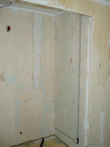

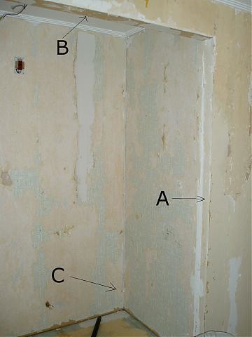

Jag har börjat med nästa rum i huset och har två mindre problem.
På "bild 1" så är väggen ojämn vid "Pil A" och det går en utanpåliggande kabel från "Pil B" till "Pil C".
Den utanpåliggande kabeln har tidigare ägare låtit dra till ett uttag i rummet intill.
Jag vill jämna ut väggen och samtidigt få bort den utanpåliggande kabeln.

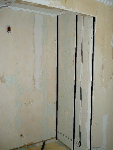

Är det helt fel att dra rör eller slang utanpå befintlig vägg, sätta en extra dosa (Se bild 2) och sen regla upp samt sätta en ny vägg utanpå (Se bild 3)???
Är detta rätt enligt byggteknik samt elsäkerhet???
En Elektirker får givietvis göra inkopplingen...
Vilken tjocklek på reglar ska man köra????

Är väggen en innervägg?
Jag skulle antagligen ha satt en 45x45 och dragit kabeln i rör och dosor som du tänkt, men nån med snickar/byggutbildning kanske har nån annan (kanske tom bättre ide).
Det kanske till och med skulle vara bäst att plocka väck väggbeklädnaden (gips?) och göra en ny elinstallation inne i den redan befintliga väggen - det är ju trist att ta golvyta även om det är lite - bara för 2 elrör och en dosa....

Först var jag innte på just att ta ner spånskivan på den befintliga väggen MEN sen så är dett enklare och hålet på första bilden (Pil C) är en bit från väggen och döljs med 45x45 regel men ny beklädnad.
Jag ville bara har en bekräftelse på att jag tänkt rätt och det inte strider för mycket mot normer innom "hemmapuleri"...

Jag vet inte hur du tänkt riktigt, men om du tänkt dra den befintliga kabeln i ett elrör så tänk på att vissa kablar inte får dras i rör. Skall du båta kabeln mot vanlig tråd skall det ju inte vara några problem.

hallå p-plats! tjipp här! jag skulle fräst in rör för kablar i spånskivan. sedan ev. riktat lite + en ny gipsskiva utanpå detta.. spackla, måla, tapeta!? slippa regla upp och få en bongo trumma till vägg.. om du inte stoppar i isolering mm, villsäga..

Detta är ju en variant jag inte tänkt på men falerar på en sak, jag ska ha lite uttag på väggen och får då köra utanpåliggande!?Tobbefonsterfixare skrev:hallå p-plats! tjipp här! jag skulle fräst in rör för kablar i spånskivan. sedan ev. riktat lite + en ny gipsskiva utanpå detta.. spackla, måla, tapeta!? slippa regla upp och få en bongo trumma till vägg.. om du inte stoppar i isolering mm, villsäga..

det gör väll inget om du har väggutag av "utanpåliggande modell" om du fått in rör och kablar i väggen!?`tycker inte jag i allafall.. finns ju smäckra modeller av utanpåliggande väggutag mm.. man behöver ju inte nödvändigtvis köpa dem av skolåde modell! =) iallafall ett sätt jag brukar använda mig av där jag kompletterar med uttag / brytare.. är att jag fräser in för rör i befintlig vägbeklädnad å sen "smackar" på ny gips utanpå detta.. och där det ej är möjligt att lösa det med dosa blir det uttag av smäcker utanpåliggande modell!
