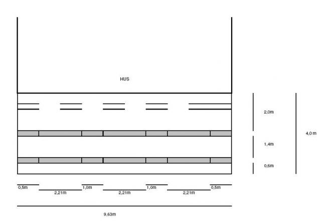

Hejsan,
Startade altanbygget i helgen med Mr Murphy hängades i släptåg. Hade hyrt en jordborr som inte var den bästa men med en arg och arbetsam fru fick vi nästan alla plinthål gjorda, men det är en annan historia.
Tanken var att jag skulle ha 3st plintrader, första 60 cm ut från fasaden, andra 2 m och den tredje 3,4 m ut. De två yttre plintraderna gick att gräva så de är också gjutna nu. Plintraden närmast huset verkar stört omöjlig att gräva i så frågan är om det kommer hålla om jag sätter bärlinan i husgrunden (betonghålsten)? Går ju inte att läsa spännviddstabellen rakt av nu när det inte blir symetriska mått.
Tänkte jag skulle ha 45x195 bärlina och 45x145 golvregel.
/Mikael
Hej.
Du måste utgå från största/längsta måttet dvs.2 meter mellan bärlinor och 2,21 spännvidd mellan stolparna.
Reglarna du valt borde funka enl. denna.
/Ola
