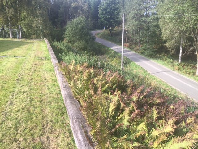

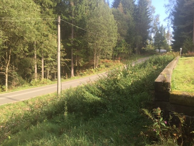

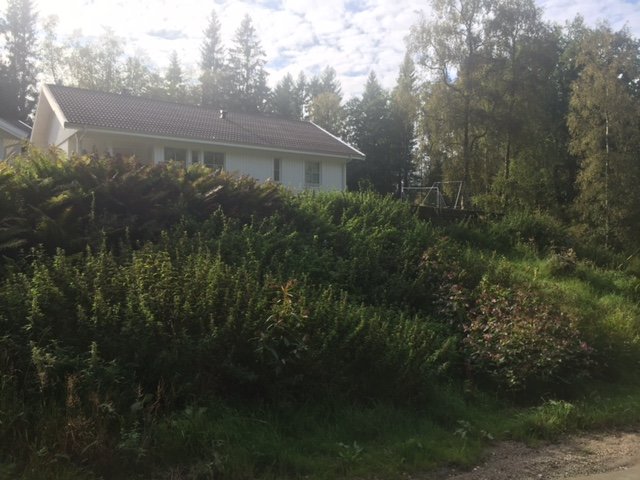

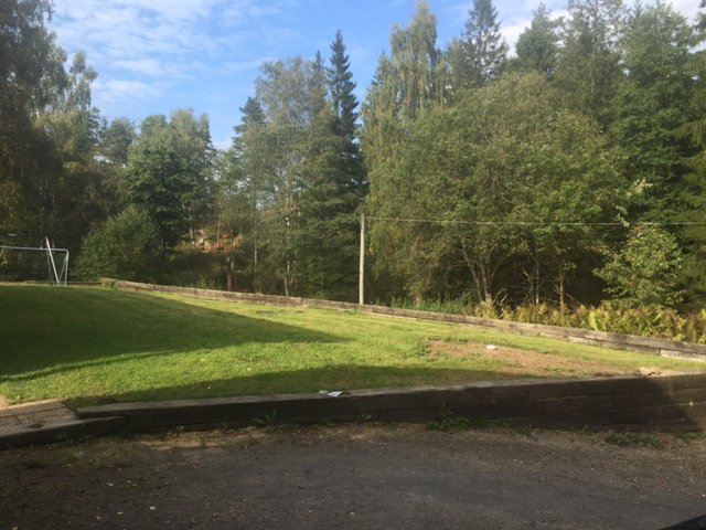

Går i tankarna att om något år sätta upp en ny stödmur då den gamla murstocken legat i 25 år och börjar bli rätt ful och även dålig. Jag har dock några frågor angående detta då jag vill ha muren längre ut mot vägen för att få större tomt bl.a.
1. Hur nära vägen får jag bygga muren? Jag äger marken fram till vägen.
2. Krävs det bygglov för att uppföra en ny stödmur? Förmodligen antar jag då den kommer att vara över 2 meter på vissa ställen.
3. Eftersom att vi bor på ett berg så är detta inte något jag tänkt göra själv utan leja bort då det förmodligen är rätt tufft att allt rakt och på rätt sätt, vill ju inte att den rasar ner över vägen. Vilka företag tar sig ann sånt här? Markarbeten?
4. Jag är intresserad av en mur i sten, alternativt gabionmur. Men med tanke på att min 3-kammarbrunn ligger under gärsmattan på framsidan nu så lär man få bygga muren först, och sedan fylla på mellanskillnaden så att inte brunnen förstörs? Jag ska byta brunn inom 2 år ändå har jag dock tänkt.
Idéer och tankar på detta? Bifogar bilder från olika vinklar.
Bild 1: Hus till höger väg til vänster.
Bild 2: Står på vägen och tar kort upp mot huset.
Bild 3: Hus till vänster väg till höger.
Bild 4: Bild 3: Hus till vänster väg till höger.

1) DEtaljplanen talar om hur nära du får bygga, i brist på sådan (gissar att du bor utanför planerat område) prata med kommunen först
2) prata med kommunen som kan ge dig rådgivning , observera dock att de ansvarar inte för felaktigt svar så om de säger att nej, det behövs inte bygglov pga skäl X och Y och det visar sig sedan vara fel är det ditt problem, och ditt svartbygge .
Eftersom din gräsmatta ser ut att ligga åtskilliga meter ÖVER vägbanan kommer du nog få problem att bygga ut en större del, kommunen vill såklart inte att någons tomt och mur kollapsar över vägbanan.
Av detta skälet behöver du proffesionell hjälp att både göra underlag till kommunen osv för att visa att det inte är några risker och att dräneringar etc fungerar.
3) markentreprenadföretag ja. Problemet är att komma åt tror jag. Nerifrån kan bli svårt, och att köra tunga entreprenad maskiner på gräsmattan innebär minst att du behöver ny gräsmatta, men det kan de lösa på något sätt. Jag tror dock att kostnaden kan bli ganska hög baserat på vad du vill göra. Bara att bredda gräsytan ett par meter kommer dra mycket stora jordmängder , vi pratar om flera lastbilslass här.
Gabioner kan nog vara en enkel och i sammanhanget billig murlösning för att hålla jordmassorna på plats. Annars blir det att gjuta ett rejält grundfundament osv. Allt beror på hur stor yta du vill skapa såklart och därmed murens höjd och belastning.
Gamla slipers är farligt avfall och att själv komma med 100+ meter sådana kan vara knepigt.
Bättre att låta en entreprenör fixa det.
4) all the more reasons att använda en bra entreprenör som begriper problemställningarna. Självklart skall detta med i kontraktet , skriftlig så du inte behöver göra om brunnen efter murbygget.
En bra entreprenör kan säkert göra om brunnen vid ett senare tillfälle.
Jag överlåter åt dig att hitta rätt entreprenör...Detta är dock inte ett litet arbete så börja i den ändan. Kan tom vara så att byggkontoret på kommunen kan hjälpa dig.
