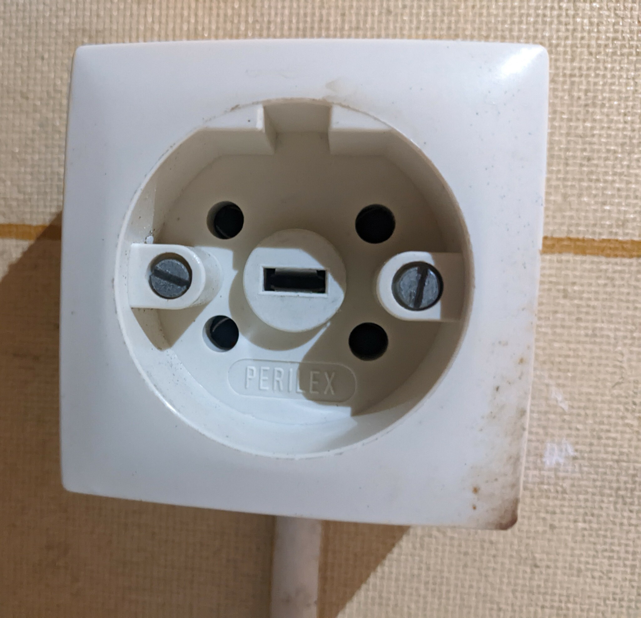

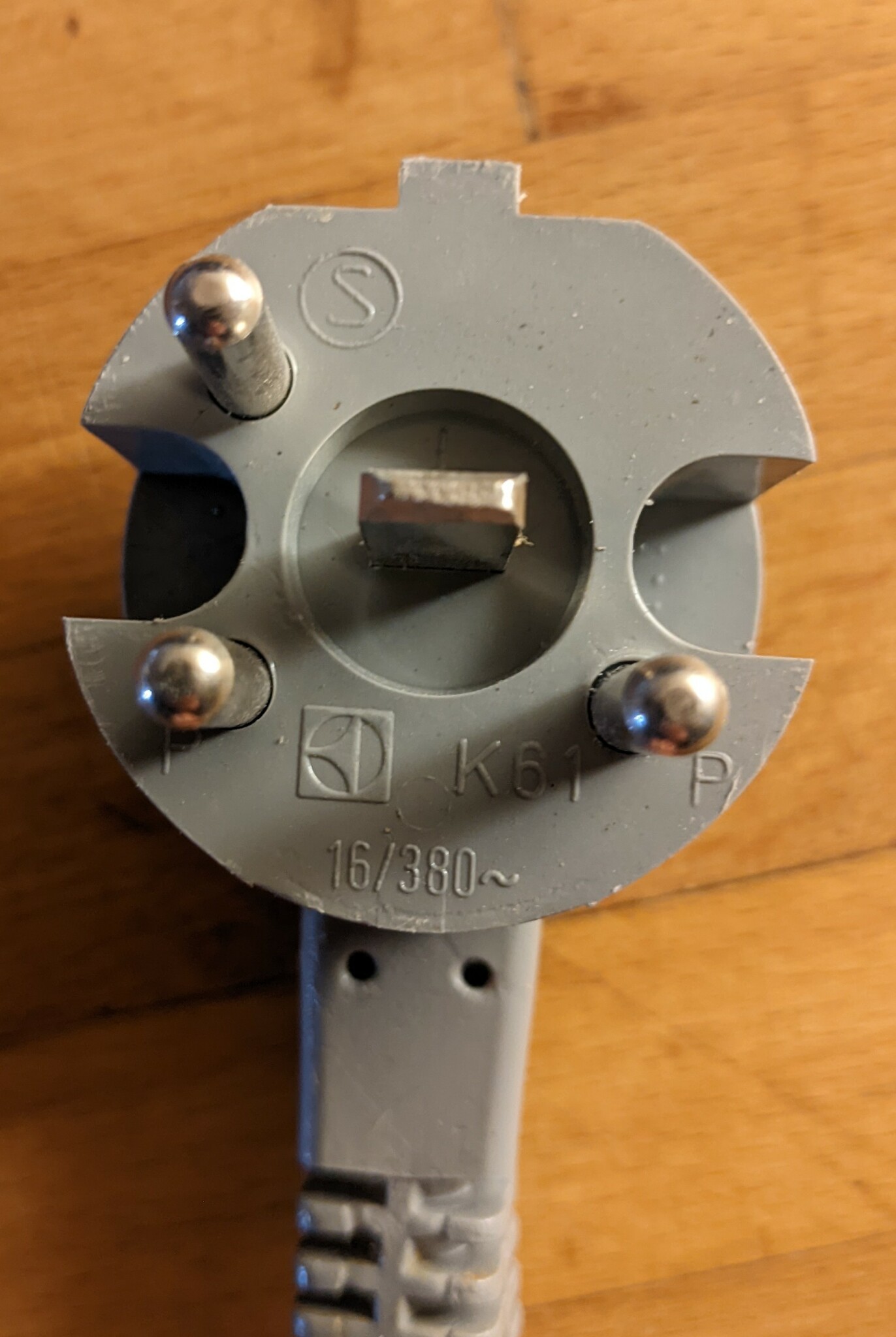

Se nya foton:
  • Grå verktygshuvud med märkningar, skruvar och central öppning, troligen en elektrisk kabelskalare.
  • En smutsig Perilex-vägguttag för trefasström.
Din gamla var en ren 380V spis !!! Alltså 2 eller 3 faser utan nolla.

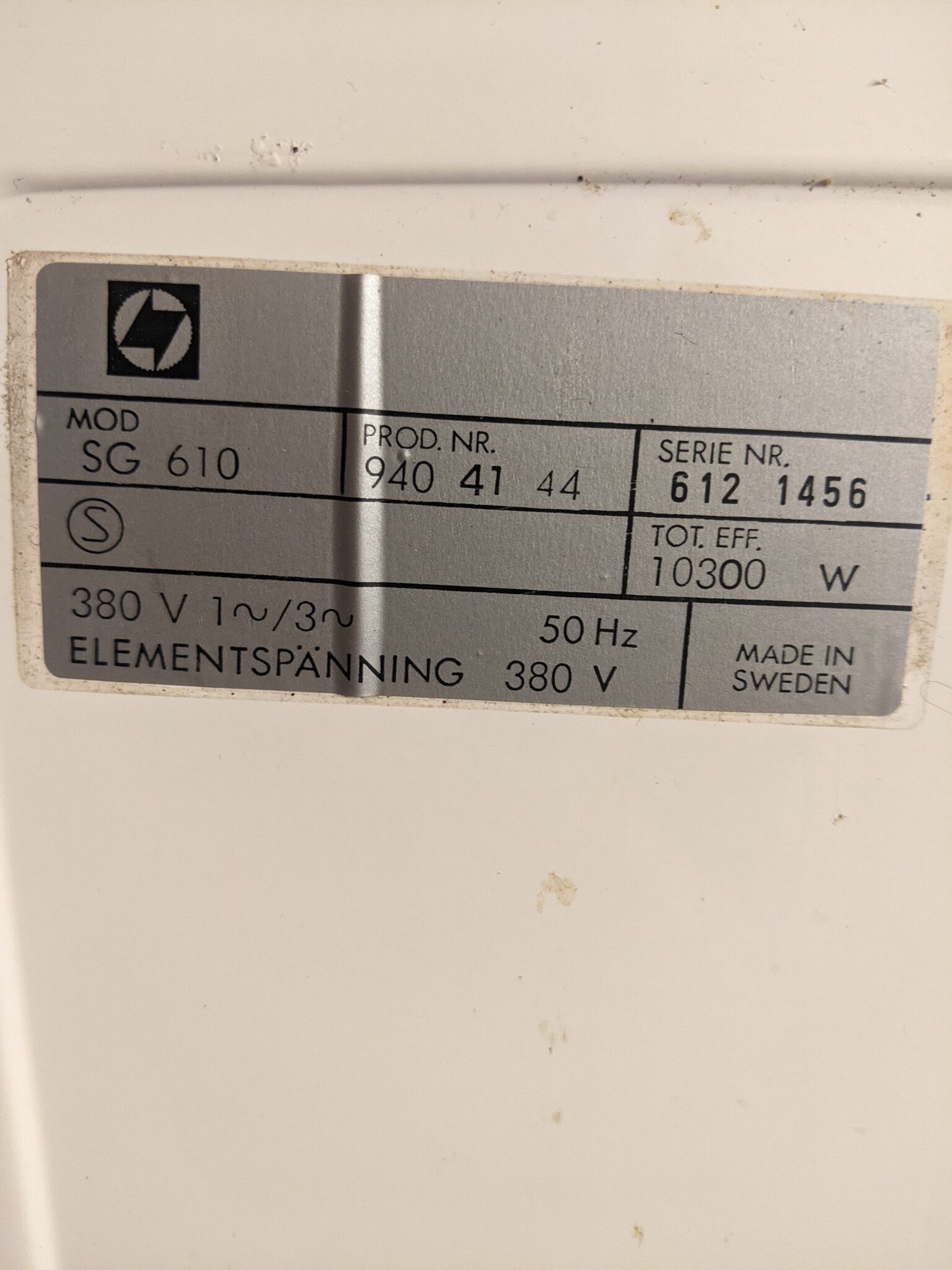

Ännu en bild från den gamla spisen bifogad. Har ingen spänningsmätare. Enligt specifikationerna från den nya:
"Strömförsörjning380–415 V 3~, 50 Hz
Märkeffekt för elanslutning9 300 W"
  • Typskylt med tekniska specifikationer: modell, produkt- och serienummer, spänning, effekt, tillverkad i Sverige.

Ja står det så ska det säkert fungera där den gamla spisen står. Var hittade du den specifikationen? Tyckte jag letade överallt...
Det är en riktigt 400V spis. Så den klarar sig utan nolla. Många spisar som anges som 400V är 230V. Men den här är 400V den kommer att fungera. Inget stift behöver tas bort.

Då är det grönt , är den nya klar med stickpropp och 3 stift + jord , bara plugga in och laga maten och mamma glad.

Jag undrar om ni missförstår varann. Den kontakt som du visar har 4 stift: 3 för varje fas och jordstiftet i mitten. Misstänker att det är denna kontakt som du kallar 3-stifts. Och jag misstänker att spisen du har beställt har fem stift i kontakten.
Du vet inte om ditt befintliga perilexuttag är fullkopplat. Skruva loss höljet på vägguttaget och fota hur det ser ut. Det ska vara fem trådar in i det. Först då vet du med rimlig säkerhet om det kommer att funka.

Nya spisen behöver alltså heller ingen nolla så det är inget problem om den saknas i Perilex-uttaget denna gång.
