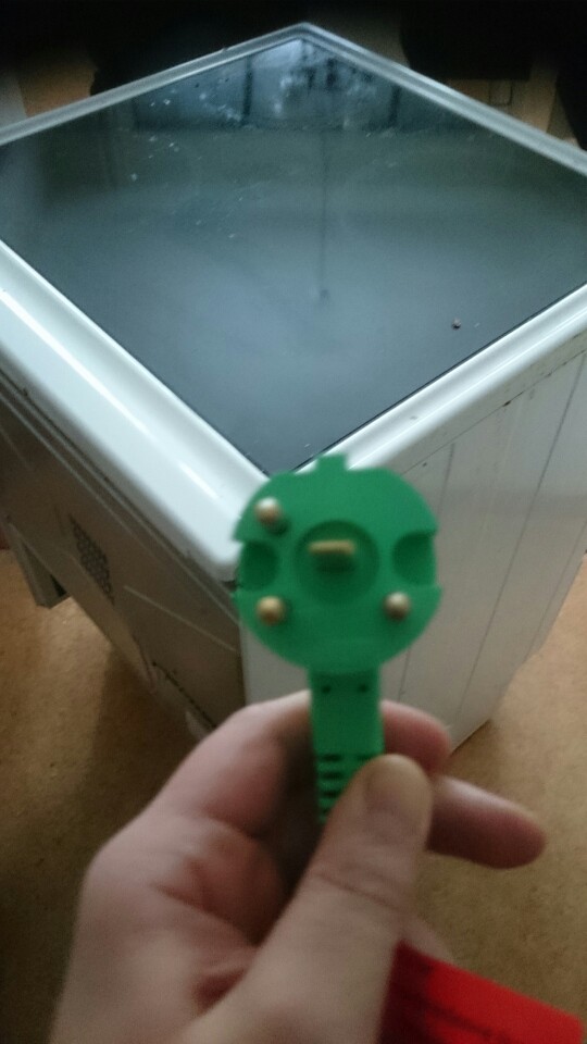

Hej! Jag ska köpa ny spis, men ja blir inte klok på elen.. Min nuvarande spis är på 400v, körs på tvåfas, och mina säkringar är på 10A, sega sådana. Den spis ja helst vill ha har dessa spec:

Har du tvåfas på din nuvarande spis så lär du ha trefas framdaget till uttaget.
Kan inte tänka mig att någon endast drar fram två faser till spisuttaget. Har du tre säkringar till spisen så har du trefas.
Men man vet som sagt inte utan att mäta. Det kan dock vara så att du inte har nån nolla framdraget till uttaget, men det får man som sagt kolla.

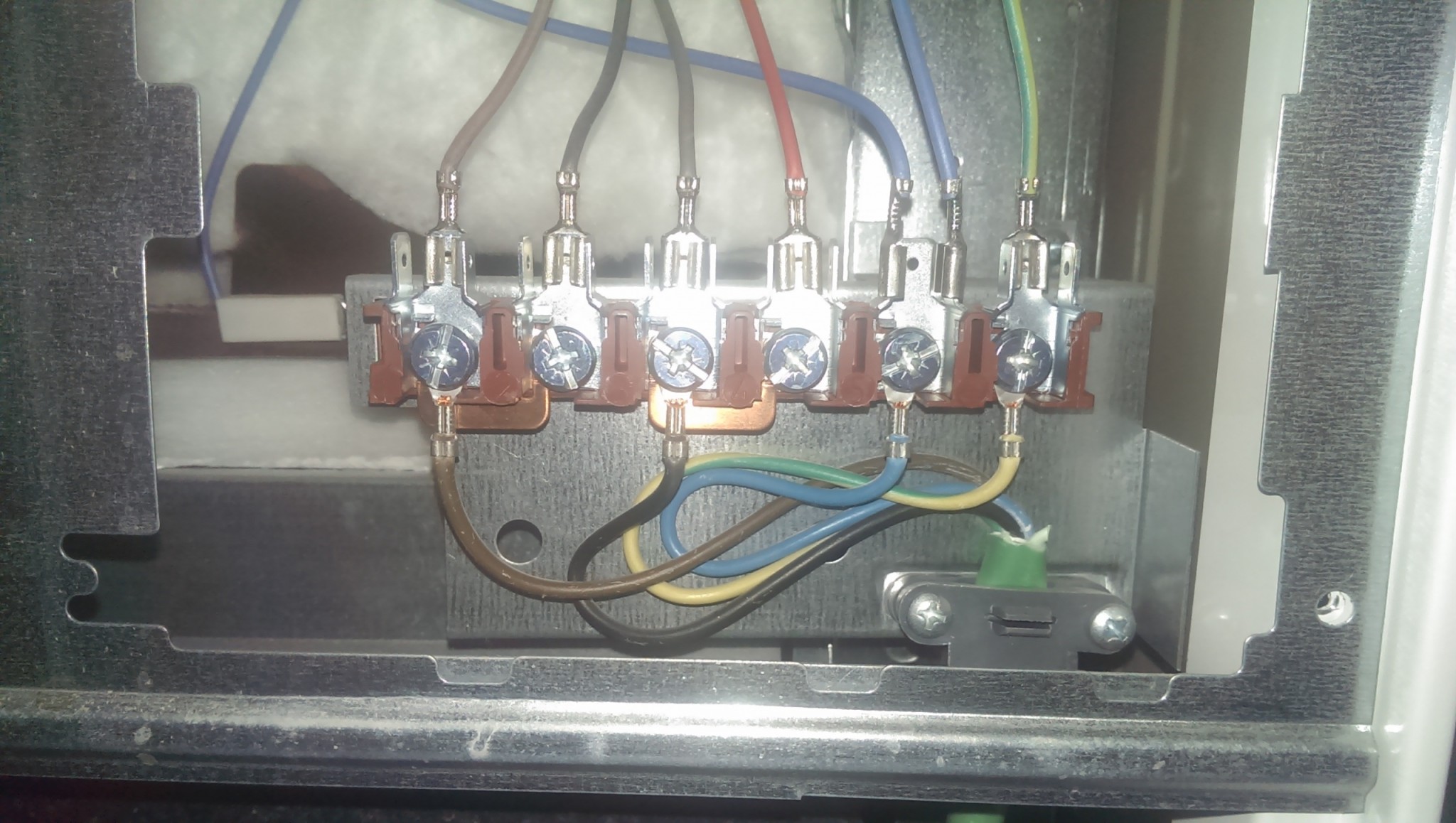

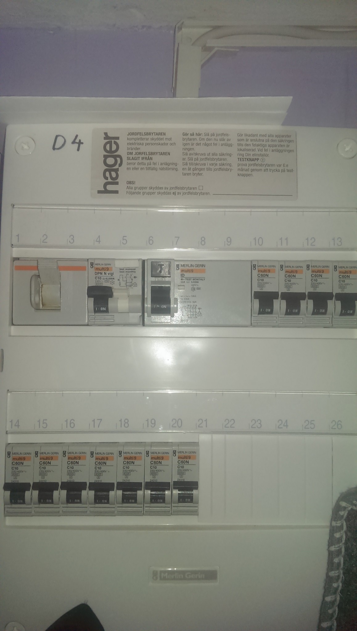

Vad står det i proppskåpet på säkringarna? Det ser ut som att din nuvarande spis är trefaskopplad (om bilderna var på den nuvarande). Blå ledare i detta fall är L3 enligt inkopplingsschemat.

Tittar man på din perilexkontakt så saknas just N-stiftet vilket stärker min teori om att du faktiskt har trefas. Som EyEr0n skriver kan det dock vara så att nolla saknas till spisuttaget. Det kan också vara så att du bara har 1,5 kvmm framdraget till spisen och därför avsäkrat med 10A men det verkar konstigt då du verkar ha en relativt modern elcentral.
Apropå hur man räknar med säkringar och vad de tål, nej, det är inte så enkelt som att 10A+10A=20A när det gäller trefas. Det är inte heller i effekt (kW) man mäter vad säkringarna tål utan det är just ström (A). Det är dock helt ointressant i sammanhanget eftersom din nuvarande spis är trefaskopplad. Det som är intressant är vilken ledararea som är framdragen och om nolla finns. Säkringarna går troligen att byta om du bara har tillräckligt grov ledare (2,5kvmm) framdraget och inte har 3x16A huvudsäkring.

Ja nu när ja kollar på inkopplingsschemat så ser ja att de faktiskt är kopplat på trefas utan nolla då? Men då bryter ja huvudströmmen imorgon (på resande fot idag) och skruvar bort uttaget och kollar, då ska ja alltså ha fem kablar framdrag, L1,L2,L3, Nolla och jord?

Den spisen kräver nog inte nolla eftersom det enbart står 400 v i tekniska specen.
Dom flesta andra spisar är märkta 230 / 400 v 3 p+ N + jord alt. 2p + N + jord och även 230 v 1p + N + jord. Har den en Kontakt där ett stift saknas då är den normalt utan nolla och märkningen är 400 v 3 alt 400 v 2
Spisen kommer att fungera utmärkt med 3 x 10 a säkring i dom flesta matlagningssituationer. Dessa säkringar ger möjlighet att nyttja 7 000 w kontinuerligt och mer tillfälligt.

Är bilderna på den spis som ska bytas ut? Den är nämligen kopplad för trefas utan nolla så har den fungerat korrekt har du tre faser i uttaget.
