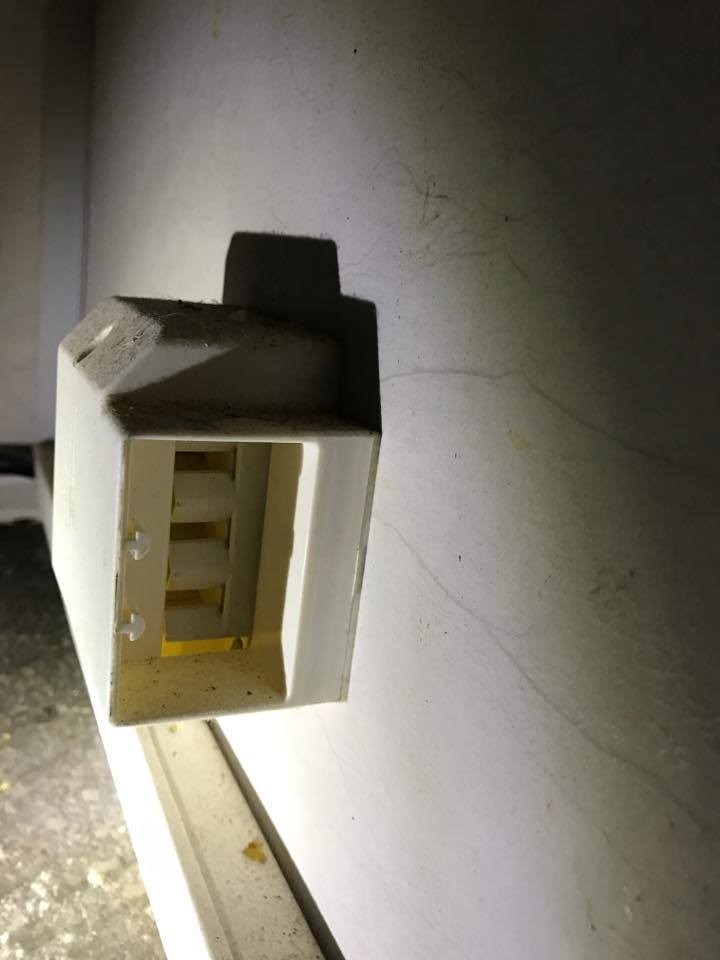

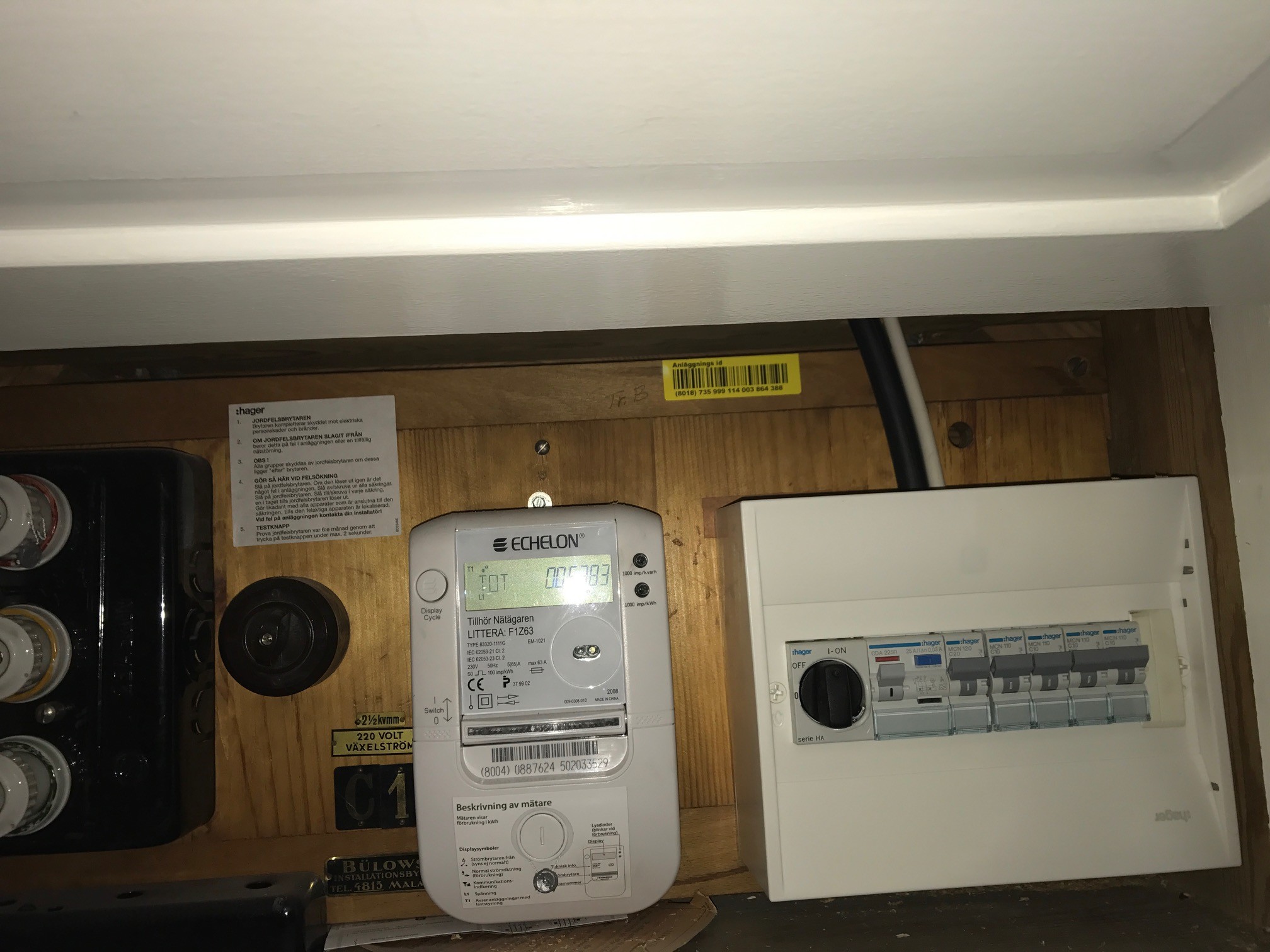

tänkte se om någon kan hjälpa mig här. Ska köpa ny spis, har tidigare haft gas, men el finns framdragen.
Nu undrar jag om spisen jag köper ska vara 3-fas eller annat? 230v, 400v?

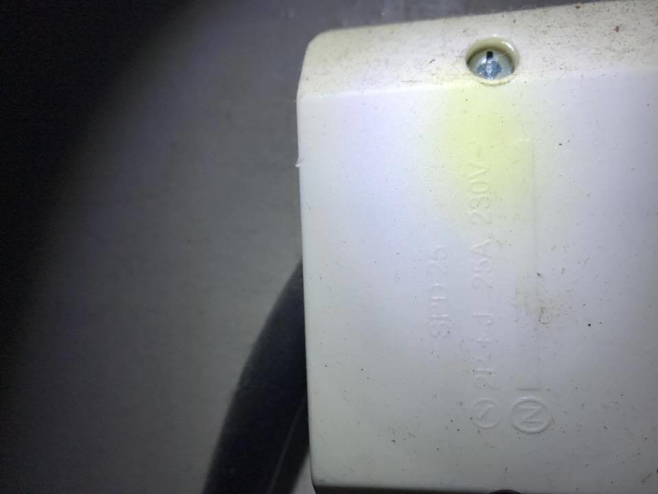

(texten på dosan är SPD 25 2P+J 25a 230v)
Tackar på förhand, bifogat bilder på dosan/uttaget och elskåpet

Hoppas att man bytt ledningar någon gång (eller varit noga med dimensioneringen) med tanke på att det står 2,5 kvmm men det finns en C20-säkring i centralen.
Detta är ett vanligt problem i gamla lägenheter med gasspis, man behövde helt enkelt inte så mycket el när spisen gick på gas.

Du har bara enfas.
Det mesta i spishällar idag är 230 volt och går köra enfas.
Letar du beg så se till att det är elementspänningen är 220 eller 230 volt så går det köra på enfas.
Hittar du något med en 5-polig kontakt så går det använda om det är märkt 230 volt.

- det du nämner tommib - ang. byta ledningarna.. vad är riskerna om man Inte gjort detta? Det ska komma en elektriker hit och fixa med annat, är det ett Stort jobb eller litet att byta om det inte är gjort?
Omöjligt att svara på. Rimligen är det gjort, annars har elektrikern som installerade den centralen du har där idag gjort bort sig. Farligt blir det bara om man säkrat upp i matande ände utan att byta ledningarna men det har jag svårt att se att någon elektriker skulle gjort.
Det är troligen lätt att titta på dimensionen på matande ledningar, om inte annat så i källaren. Annars kanske bostadsrättsföreningen vet.
Det skulle också vara roligt att veta varför du har de gamla diazedsäkringarna kvar på vänstra sidan av mätaren. Huvudsäkringar är väl inte så sannolikt eftersom du bara har enfas.

Hmm, vet ej, varför den är kvar. Varit så sedan jag flyttade in. Gissar att den är urkopplad... Borde kanske tas ner
