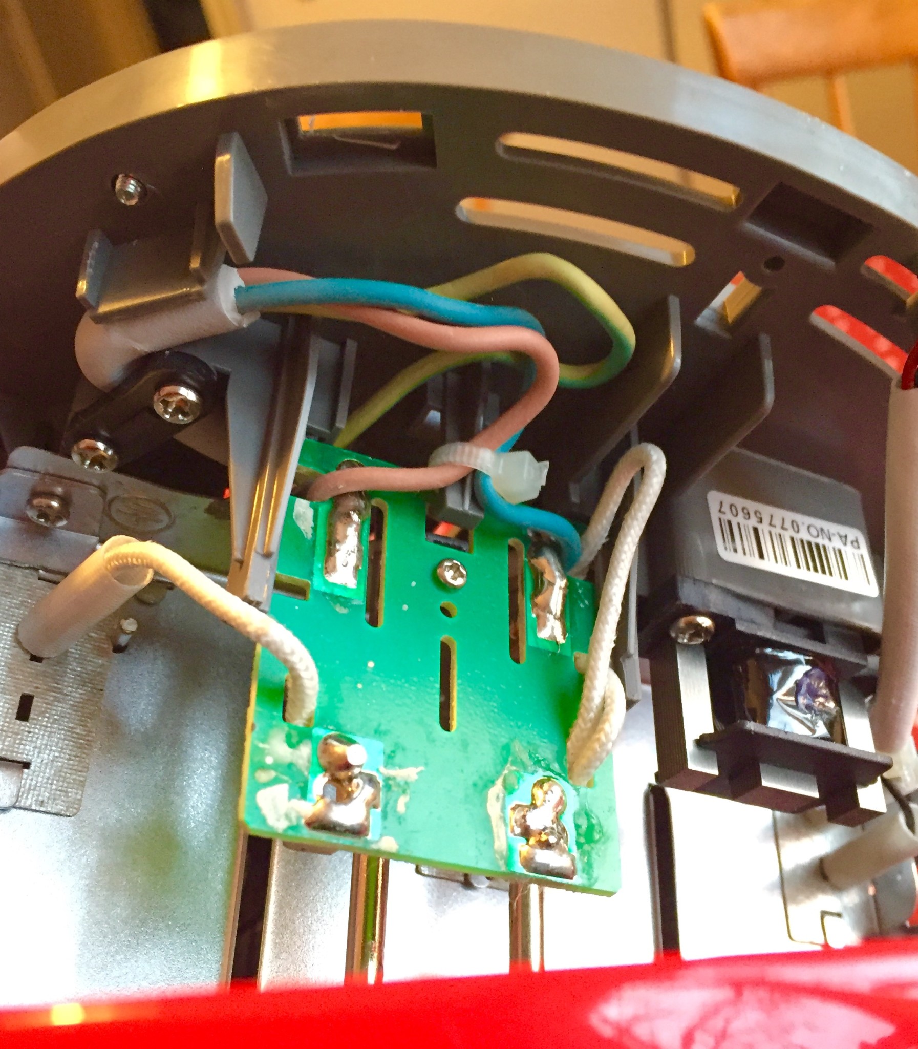

Har fått en fin Smeg brödrost i julklapp, problemet är att sladden bara är ca 90 cm kort. Jag har öppnat upp brödrosten o sladdarna är fastlödda på baksidan av ett kretskort, dvs ganska besvärligt att få bort o byta. Kretskortet går inte att få ur sitt läge utan ganska mycket meck.. Däremot ligger sladden lös och lättåtkomlig precis innanför skalet. Får man klippa o skarva med en sockerbit eller annan koppling?
och att skarven inte hamnar olägligt i brödrosten, vars uppgift i livet är att bli väldigt varm.
Bäst skulle nog vara isolerade presshylsor men en sockerbit eller u-båtar som buntas fast där de befintliga ledningarna är funkar säkert också.

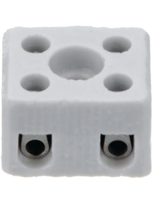

Finns ju sockerbitar för höga temperaturer i porslin på t.ex. Elfa.

Edit: Tvåa (trea?) på den... cpalm:s förslag på porslinssockerbit är inte alls dumt men kanske lite overkill så länge man ser till att skarvarna håller sig där de oskyddade och inte högtemperaturtåliga kablarna liggger....
