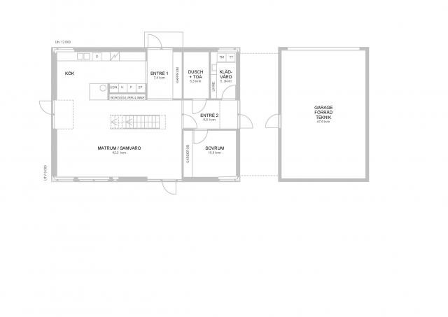

Ny ritning från arkitekten. Vad tycker ni?
Många bra kommentarer om arkitektens första förslag. Håller med om att hallen därupp känns mörk. Vi gillar helt klart Appolonias förslag som vi kanske filar vidare på. Vi vill som sagt ha vardagsrummet mot trädgårn och sikt från köket mot gatan i norr.
Billy_bävers förslag om att gavelställa hela huset fick dock upp våra ögon rejält!Hittade en länk i en annan tråd till ett Sävsjö trähus som liknar detta förslag en hel del. Även iden med att sätta ett uterum i bakkant på garaget och sammanbinda garage & hus med ett däck och en mur/spalje mot gatan gillar vi skarpt!

Har filat på ett par alternativ med lång- respektive kortsida mot gatan. Separat groventré tar mycket plats. Vill ni ändå behålla den finns en del att vinna på att slå samman bottenvåningens toa med klädvården till ett enda rymligt och effektivt "hygienrum".
I Sävsjöhus husmodell har bottenvåningens sovrum ingen "egen" entré. Om inte detta är något krav ni haft öppnar sig massor av lättfångade möjligheter.
Huset från Sävsjöhus är en enplanare med inredd vind. Ert eget förstaförslag var en rak tvåplanare. Vilket man föredrar har att göra med materialval och vilket uttryck man vill att byggnaden ska få.

Intressant lösning. Anledningen till extra entre (typ groventre nere) är att vi har två småbarn (2 & 5) och att vi idag upplever att det blir ganska stökigt i hallen. Det vi är ute efter är en bra grov/vardagsentre gärna med en sköljvask men inte i kombination med tvättstugan vilket verkar vara standard. Denna behöver dock inte vara i anslutning till extrarummet därnere.
V är inte heller ute efter två matplatser utan hellre ett kök med ö/bardel där man kan äta enkelt till vardags. Sen vill vu kunna sitta vid matbordet bårde till vardag och fest också. Så har vi idag och det funkar bra. Det vi har som krav är att det ska vara enkelt att duka långbord (vilket innebär att matdelen inte kan var ett stängt rum).
