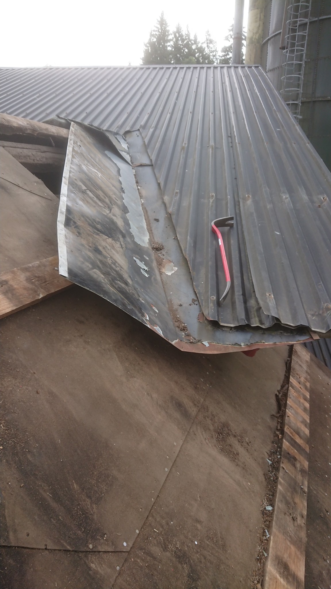

Jag ska byta plåttak på en utbyggnad på en ekonomibyggnad. I anslutningen sitter ränndalar som är spikade med 500 rostiga spik vardera som sitter som i berg och bara släpper huvudet om du skulle lyckas komma åt dem. För att komma åt dem behöver jag dessutom lyfta bort 4-5 plåtar på huvudbyggnaden, en timmrad loge från 50-talet. Att klänga på tillbyggnadens tak får mig nästan att skita på mig och blotta tanken på att dra loss taket på logen och gå på 0,5mm plåt utan spont under eller klamra mig fast i bara takreglarna med 15m luft ner till betonggolvet är tiopotenser värre
Alltså - kan jag lägga ner projektet att ta bort de gamla ränndalarna och bara kila in nya plåtar ovanpå som jag drar fast rakt igenom?
Om det är av intresse så är tillbyggnaden Isolerad.

Visst kan du det.
Är det nå fel på dem då? Ser ju inte särskilt gammalt ut på det viset? Det går ju att måla på det som är fult annars.
